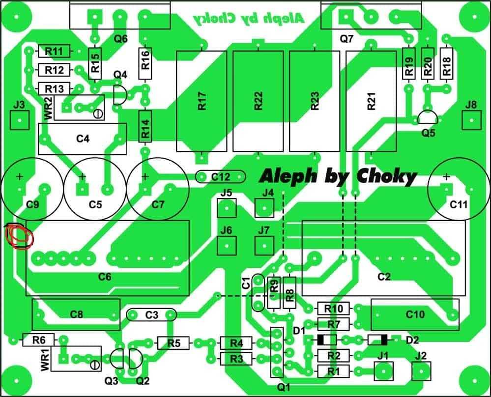

pozitivan offset znaci da donji mosfet nije otvoren .... ali greska moze da bude bilo gde
tri puta proveri da li imas oba napajanja na pcb
proveri struju kroz CCS LTP-a
One dve zenerice da ne ispitujem?
Radim na tome, ali nemam pojma sta vise trazim..
Otpornici su ispravni, proverio i sad ovaj sto sam zamenio ponovo i ispravan je, poluprovodnici ispravni, ostaje jos samo da neki vod ne valja, sto sam vec proveravao, ali mi samo to ostaje da proverim...
Sme li on da radi ovako neispravan da izvrsim neka paralelna merenja sa ispravnim?
Na kom otporniku da merim ovo?
Prevezao sam MOSFET-e da budem siguran da nije nista u prekidu...
Nego, primetio sam kod C9 crvenu mrlju na ploci (oznacio je), kao da je nagorela, ali ne vidim zasto bi se tu palila?

Nije ništa, opet stavio nove male tranzistore, jfet-ovi i mosfet-ovi su ispravni, blokove od 1uF stavio nove, 0.22uF nisam imao, ali kontam da to ne utiče na offset... Poslaće valjda, danas ću novi psu da napravim i odmaram. :)
Ne znam samo šta je uzrokovalo da keramika i trimer pregore...
kondovi nisu mogli da crknu , a sve ostalo je moglo ....... kao i sto si sam video

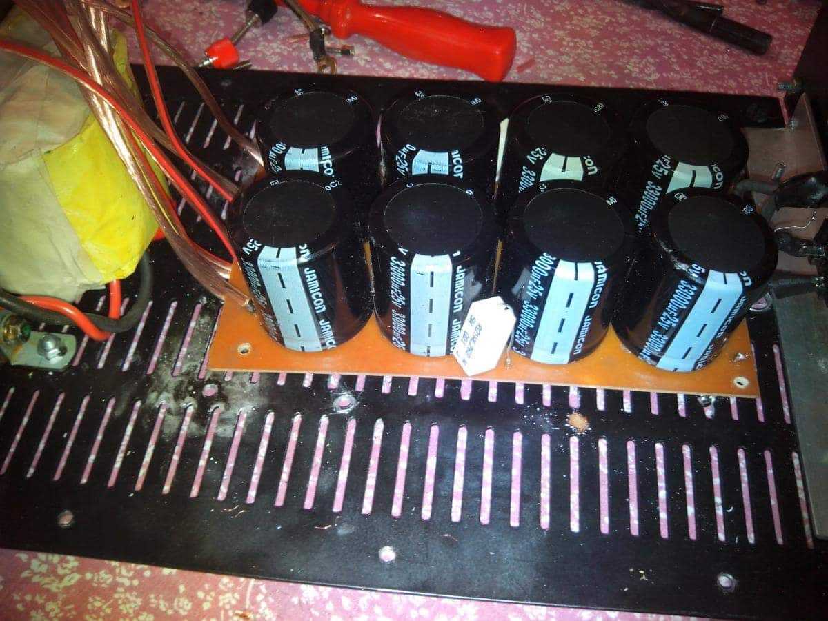

Radio sad na prepravkama, sređeno sve, samo treba da se kompletira drugi kanal trimerom, da se zalemi ožičenje za pločice, i da se pušta u pogon... Poslali ovi iz RK danas, nadam se da sutra stigne, ako ne stigne, čekaće jun... Samo je mogao da ode i onaj trimer za Iq, pa da ga izbacim, ionako mi ne treba kad Iq ne može gore koliko god da ga vrtim...
Eve PSU-a, ako ovo ne pomogne ništa neće...

Lepo si to sastavio...
Ali ko što reče Zen... ode sa strujom na normal Babel.. ne znam koje su ti slušne preferencije, ali na početku rekosmo Mini za početnika a i za lagano uživanje u muziciranju... Više sam dosadio gde sam sve već pisao: Ovaj amp u mini verziji daje oko 15W na 8 oma.. oko 8W na 4 oma (kod SE ampa je to tako šuntavo, kod PP je drugačije).  Moje 4 omske Visatone efikasnosti 83dB je taj mini isterivao iz gaća, sada je tu efikasnija Vifa (skoro 90dB) a to je tek bolest za pojačati na 1/3, retko kad je na pola... Par puta sam pojačao do kraja, hod membrane max. a prozori dršću ne znam koji više... tako da, opet, ako je uživanje u muziciranju poenta, vrni 1A i uživaj za sve pare. Ako treba nešto što glasnije, sastavi nešto u AB klasi, toga bar pregršt ima, i jeftinije izađe...
Takođe, nemoj sa (skoro) 2A da prikukaš letos kako se mnogo greje..... iz iskustva sam ti preporučio onolike hladnjake... da bi bio uvek u safe area.
Da me ne shvatiš pogrešno, izbor je tvoj i samo tvoj, nego govori ti ovo nešto malo iskustva iz mene...
