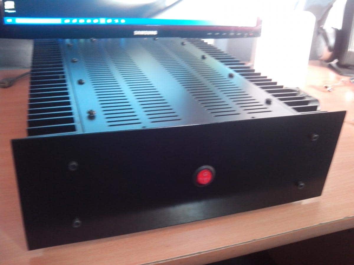

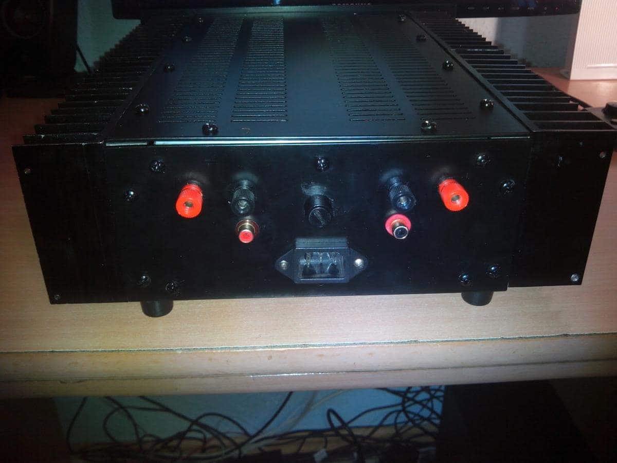

Kutija je gotova, ostalo je jedino da se ofarba prednja stranica, trenutno je od čeličnog lima, dok ne pribavim aluminijumski flah, ali uopšte nije loše ispalo, rupu za prekidač i ostale rupe sam sam vadio ručno, sutra ide na farbanje, da ne bi zarđalo, videćemo kasnije. Za spajanje koristio aluminijumski L profil 20x20x2mm. Slikaću sutra detaljno kutiju kad budem pakovao pojačalo. :)

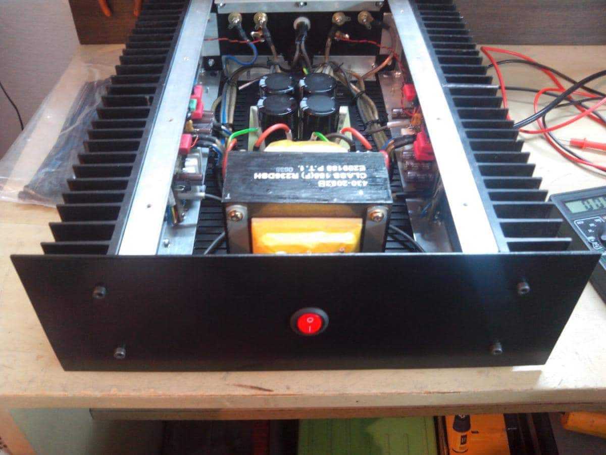

Evo još slika, kompletirano je sve, svira Babel. :)

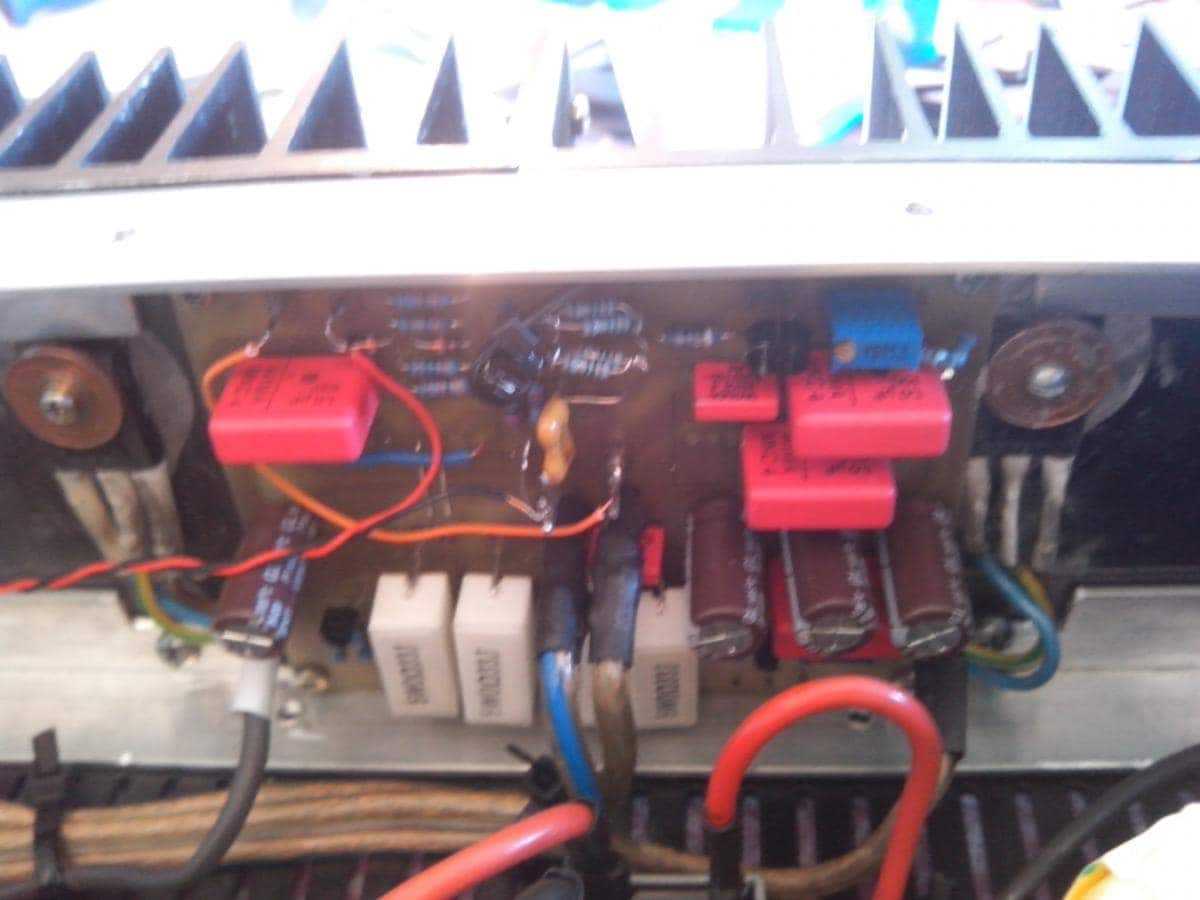

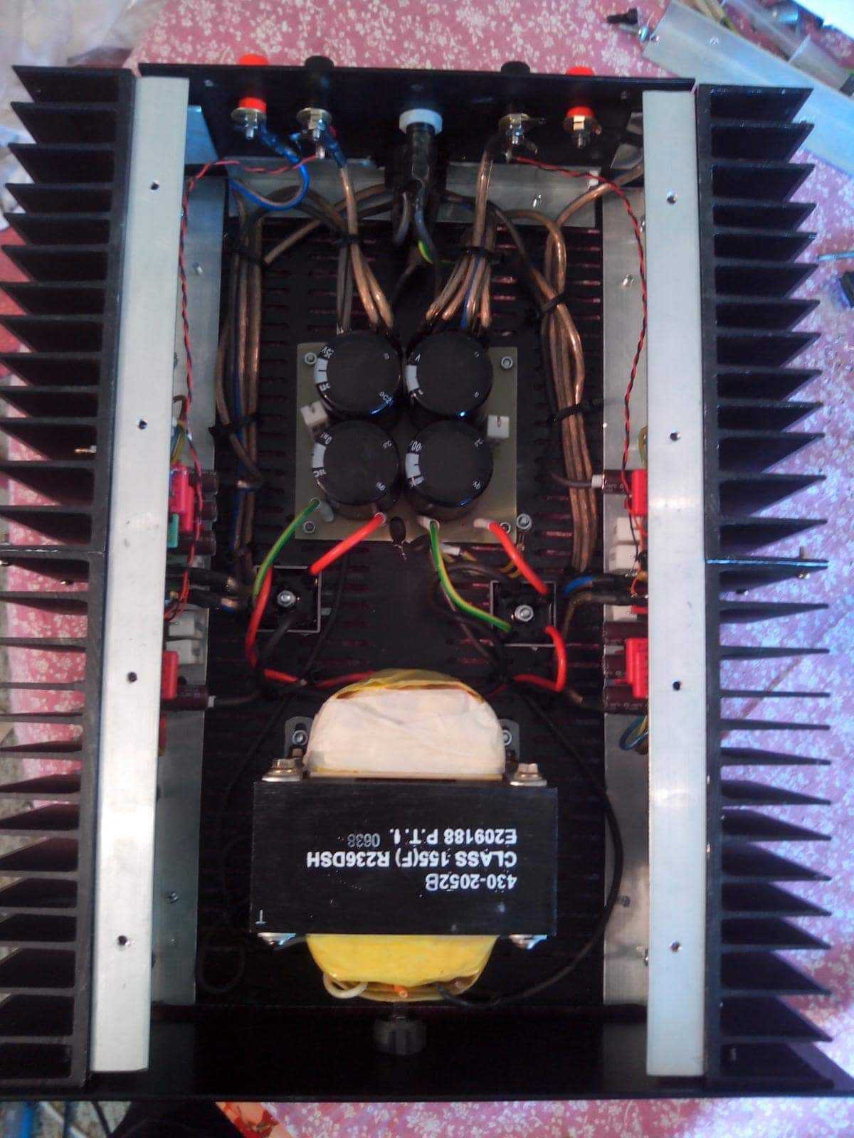

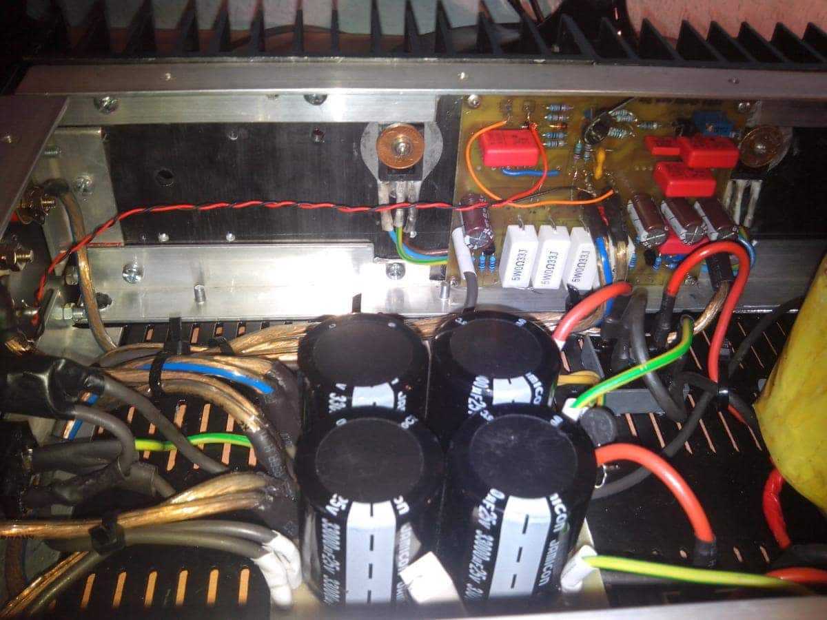

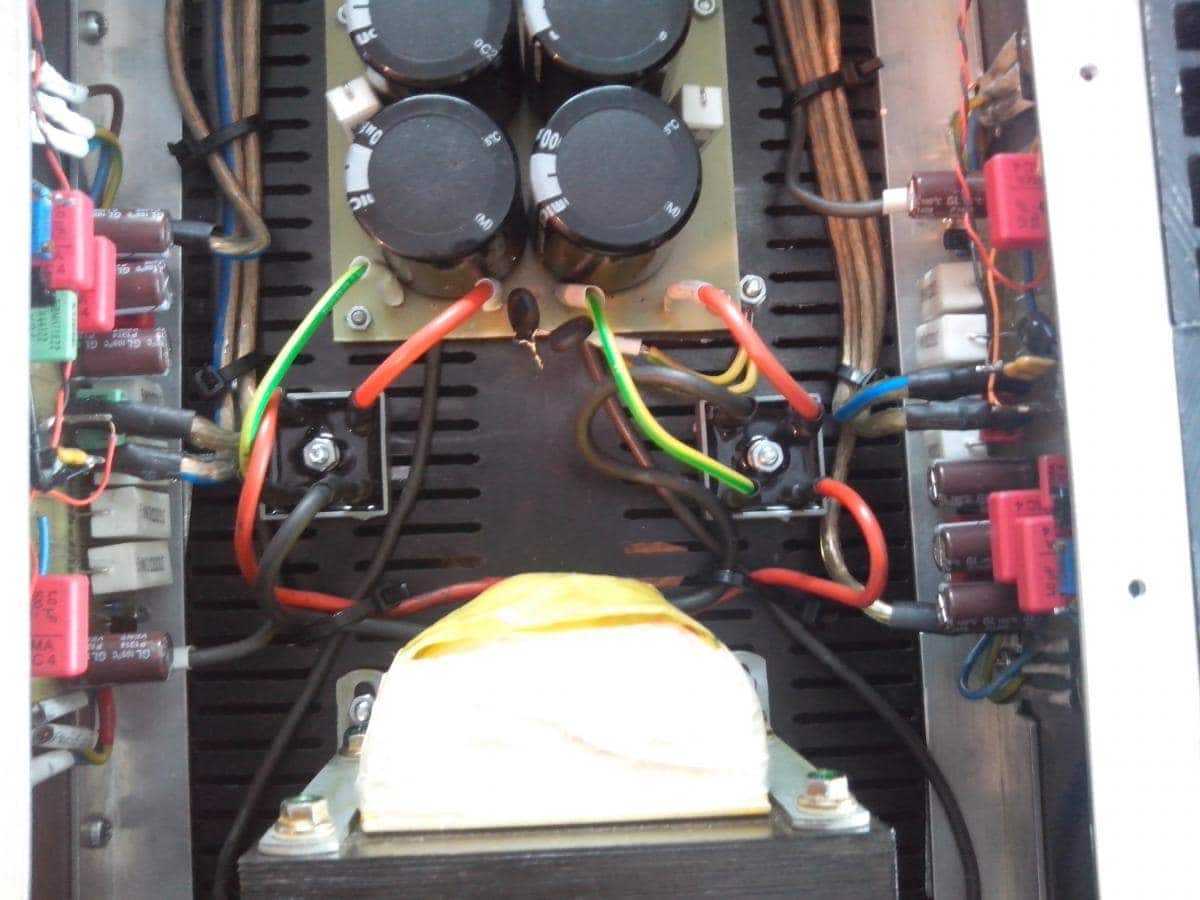

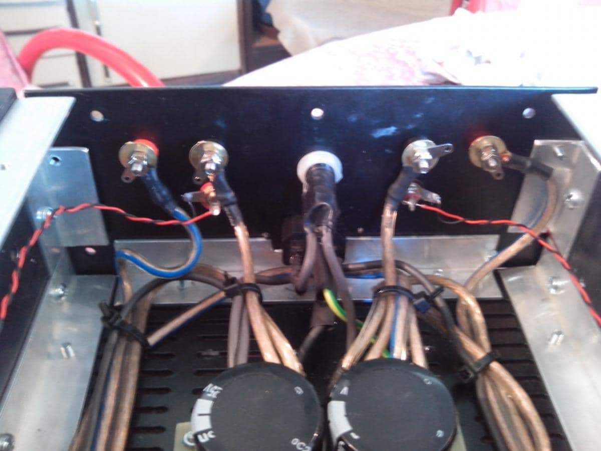

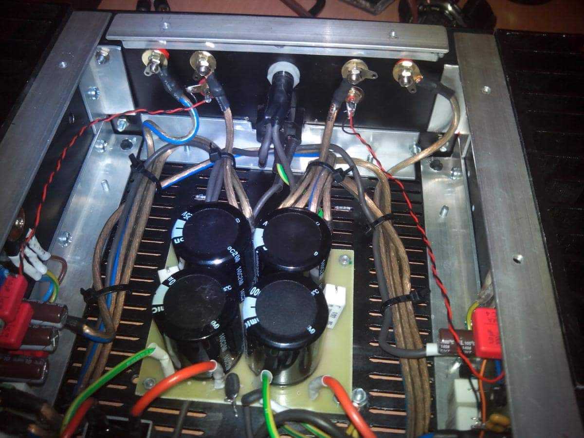

Samo imam problem sa brumom na oba kanala kojeg nije bilo pre promene PSU i skutijavanja, kad upalim pojačalo membrane na basu zaigraju i posle toga nastaje konstantan brum na bas-u, smanji se kad pritisnem pojačalo po poklopcu ali ne nestaje, otvorio sam ga sad i slušam da li se nešto čuje, čuje se jedino blago zujanje filterskih kondenzatora, ne znam da li to može da utiče? Ne mogu da izmerim da li potiče od 50 Hz, a uvezano je sve tako da ne mogu da probam da odmaknem AC kablove, ali ako je potrebno razvezaću, nije problem.. AC kablove prolaze kroz sredinu, idu oko trafo-a, i ispod pločice za PSU, odmaknuti su od pločica pojačala. Petlja u masi ne verujem da postoji, sve je vezano u zvezdu i uzemljeno preko NTC-a. Na slici se vidi kako vodim signal kablove, daleko su od napajanja. Probao da kratkospojim ulaze i ništa...
EDIT: Da napomenem da se ovo dešava kada ništa nije spojeno na ulaz, a i kada je spojeno, nema razlike...

padovi za input : minus , masa i plus ; sta ce ti ta zica kao most ?
input spajas na input padove .....
kad to uklonis , ako i dalje imas hum , spoji glavne tacke mase izmedju leve i desne pcb - napravi most od deblje zice
Napisano (izmenjeno)
Pa kratkospojeni  minus i masa? Most da sklonim i da spojim masu na masu (sredina) i plus na plus?
Izmenjeno od progster
daj sliku ili sta vec imas od  konkretne pcb  ; ta masa na sredini pcb je energetski vod i nema potrebe da tu bilo sta od ulaznog signala spajas
ja ne znam koju iteraciju pcb imas , zato trazim sliku vodova
J1 je plus input pad , J2 je input gnd pad
nema negative input pad ; u tvom slucaju ti samo stavljas kratkospojnik umesto (fool proof ) C2
J5, J6 i J7 su energetski gnd pads
nikakav most ti ne treba - crnu koja ti ide od RCA spoji na J2 i ukloni taj most od J2 na energetske padove

Uklonio to, i dalje imam hum, premostio pločice žicom 2.5mm ista priča...
Takođe, proverio da negde nema dodira sa uzemljenjem i šasijom, nigde osim NTC-a. Da ponovim da su sve mase (za pločice i zvučnike) vođene direkt sa PSU...
ajd pogledaj kako je ova kupusana zicena ......... http://www.zenmod.in.rs/my-people/papas-koan-m2-an-amp-for-living-room/
videces da energetski vodovi od PSU pcb idu najkracim putem do pcbs , ne bi bilo lose i da ih zajedno uvrnes
poenta je da razlicite loops rasporedis u prostoru , da ne idu paralelno i da se sto manje presecaju
koja ti je zadnja iteracija PSU  pcb , interesuje me kako je rutirana
mozda je najjednostavnije da probas da smanjis Iq za jedno 25% (moraces i offset da setujes) , pa ako se desi da se smanjuje hum , onda je trafo/C bank
koliki su kondovi , da ne vijam unazad ?
