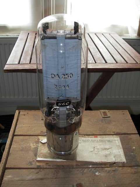

tja, ako voliš baaš brojku 250 eno te čeka par 250TH kod mene
pa izvoli
Visok napon pec pec :)

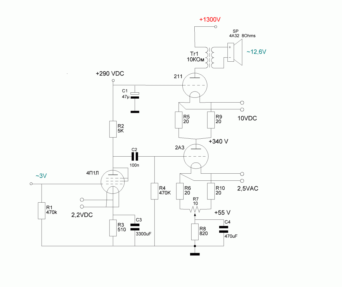

Mozda cu biti malo off-topic ,
Ali ovo SET pojacalo sto je napravio jedan Rus mislim da zasluzuje paznju ,
tro stepena konfiguracija sa upotrebljenim izuzetno linearnim cevima , 211 je cascodirana sa 2a3 , dok 4p1L jeste prvi naponski pojacavac , smatram da se i 300b  moze vezati u istoj konfiguraciji , naravno sa promenjenim B+ naponima i drugom cevkom umesto 2a3 .
