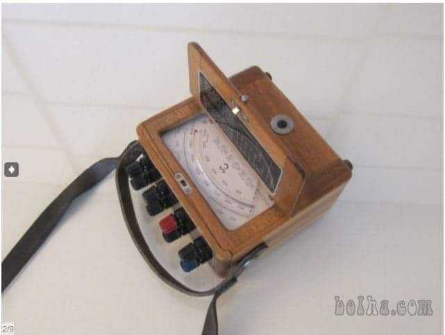

Sve je pocelo pre dosta vremena kada sam za kolegu sa foruma nabavio VU metar. Pristojna komponenta, deo nekog većeg sistema, flat kablom se povezuje sa njim. Unutra dosta mesta da se smesti i celo pojačalo sa sve napajanjem. Lepi analogni cajgeri.
post-39-0-32633900-1397745198_thumb.jpgpost-39-0-00557900-1397745233_thumb.jpgpost-39-0-07528000-1397745259_thumb.jpgpost-39-0-48224200-1397745290_thumb.jpg
Ali dotični kolega forumaš odustaje od VU metra i ostavlja ga meni. (Nijedno dobro delo ne ostaje nekažnjeno  :oke: )

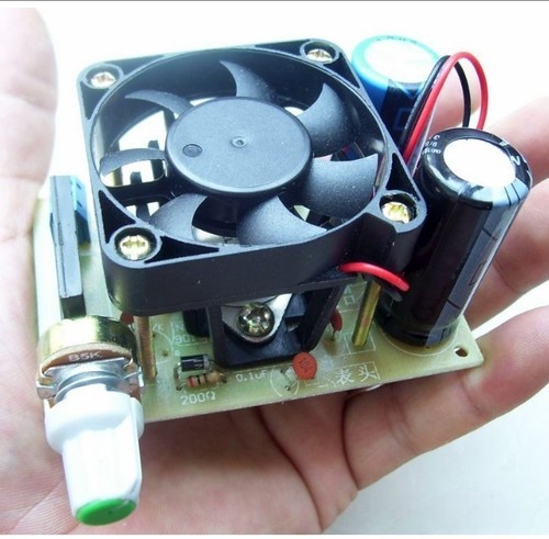

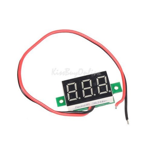

Imam i neke 2*36V trafoe od pojačala pa da bi mi i to bilo u igri poručujem stabilizator i voltmetar.
Postavljena slikaPostavljena slika

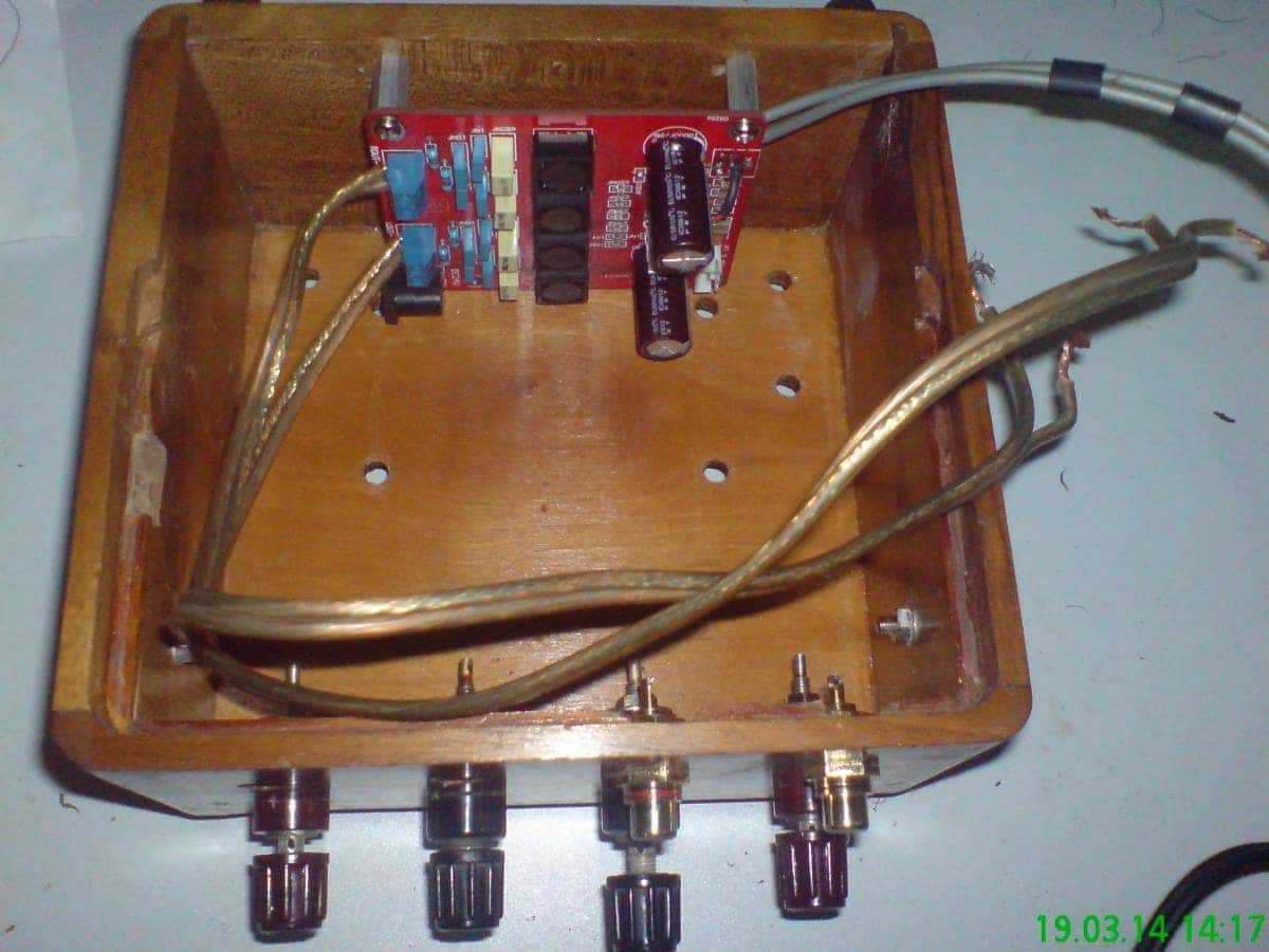

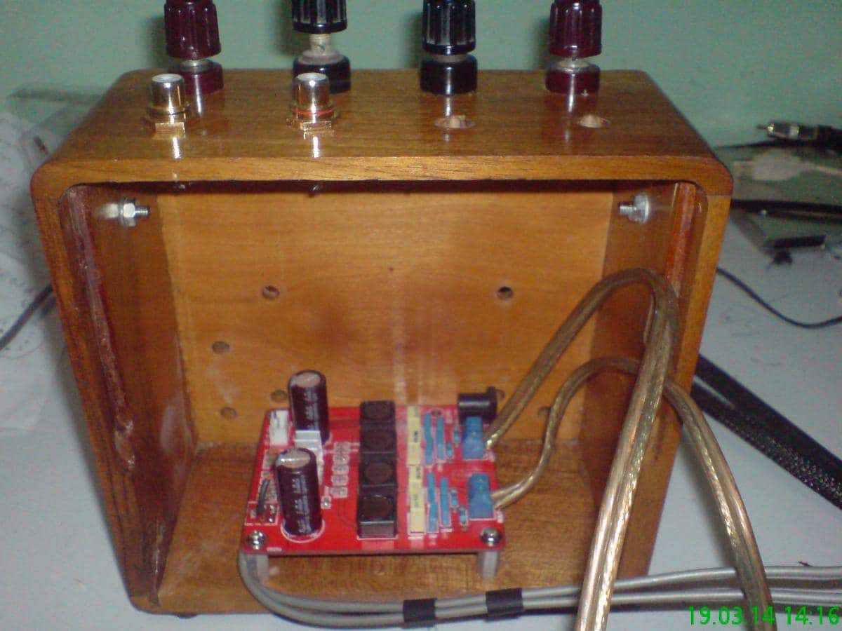

Još uvek mi ne vata oko kutiju od VU metra. Hteo bih nešto drugojačije.
Odavno već gotivim steampunk  i spremam se da napravim neku komponentu  stilu.

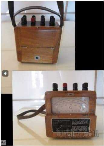

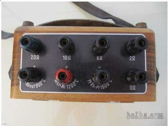

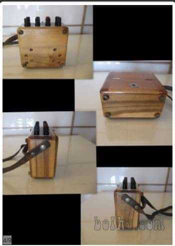

Setih se odavno nabavljenog Iskrinog termometra. Nešto ovakvo.
post-39-0-04698300-1397747455_thumb.jpgpost-39-0-63242700-1397747476_thumb.jpgpost-39-0-17063500-1397747490_thumb.jpgpost-39-0-89172300-1397747512_thumb.jpgpost-39-0-88056900-1397747527_thumb.jpg
Mala proba da li može sve da stane i odluka pada.Sve iz njega leti napolje. Žao mi al šta ću.

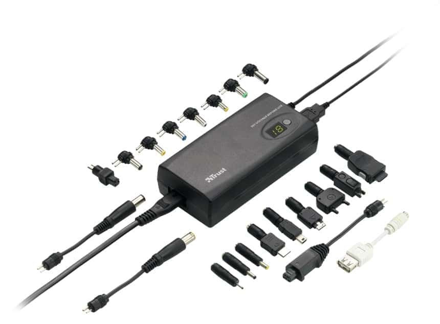

Nenadano nabavljam i adekvatno napajanje za njega.( Već sam se ranije odlučio da idem na 24V)
Trust switcherski izvor sa biranjem napona napajanja. Veselje.

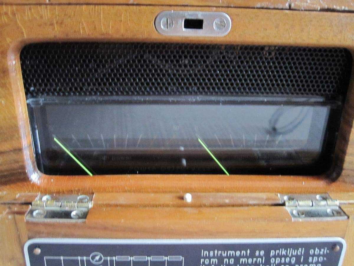

Uglavnom, čudan pristup. Napajanje AC, paljenje ( poreko releja -12V) sijalice za osvetljenje skale.
Ukratko, izbacim rele, napajam direktno sa 24V, zadržim ( i prepravim) taster za izbor senzitivnosti VU metra).
Sve spakovano u ISKRU. Iznad VU metra stavljam perforirani lim zbog hladjenja, mada nisam siguran da je potrebno hladjenje.

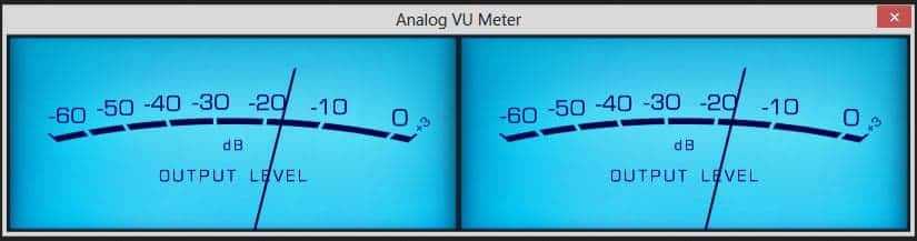

Što se tiče dizajna cajgera nekako mi se najbolje svidjaju McIntosh kazaljke pa pokušavam da napravim neki klon. Štampam lice za kazaljke što je moguće sličnije McIntoshima. post-39-0-97205200-1397748567_thumb.jpg
Na transparentnoj foliji
vu.pdf
Ipak se odlučujem za originalni
sken.pdf
Još jedna mala caka. Na vratancima instrumenta postoji mikro switch ( obično kontakt pero) kojime se kratko spajaju sonde kada se ne koristi instrument.

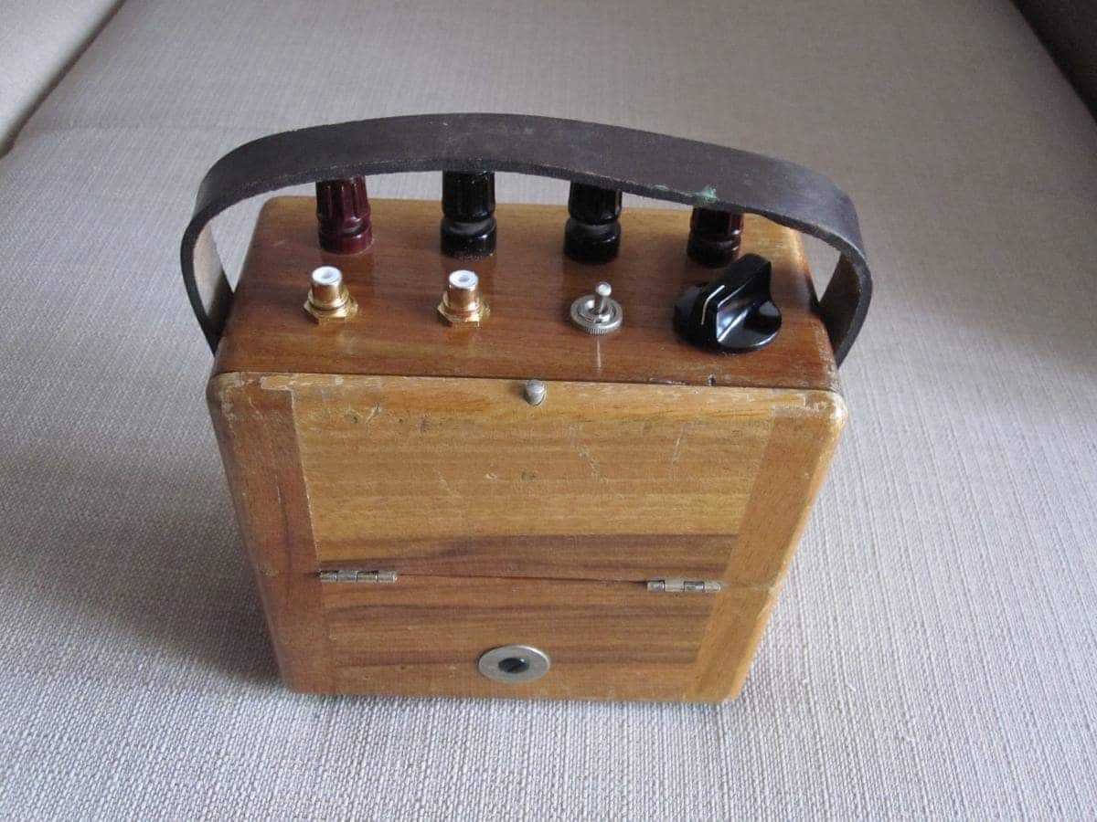

Tu radim prepravku ( inverzna logika) i implementiram isključivanje kada su vratanca zatvorena. Preko ovoga napajam VU metar. Tako da VU metar ne radi kada se zatvori poklopac a ni osvetljenje skale tada ne radi. Pojačalo i dalje nastavlja da radi. Isključuje se čupanjem 2.5mm džeka ili switchera iz struje. Napajanje je preko 2.5mm jacka na switcher. lako je prepraviti na baterijsko napajanje ako bude potrebno.

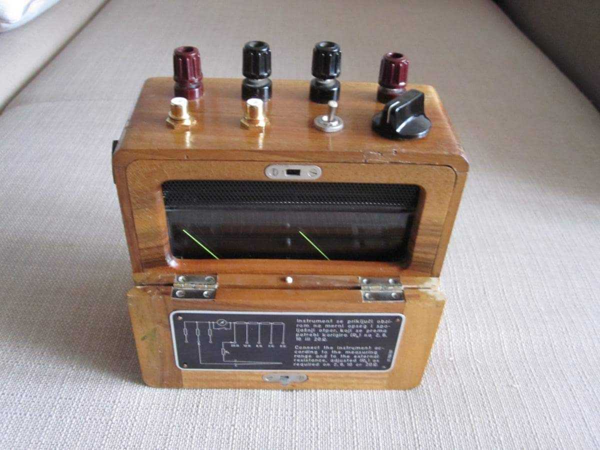

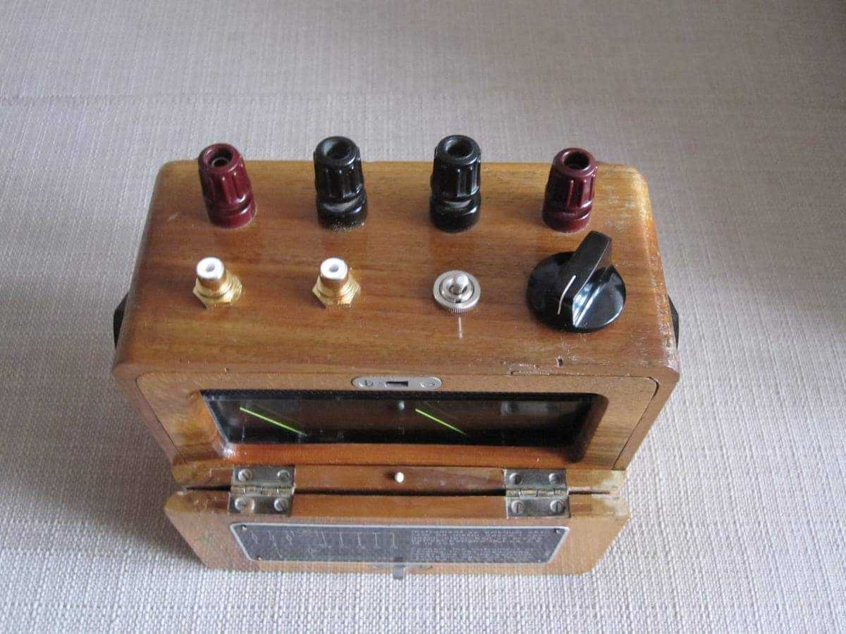

Na kraju gotov projekat.
post-39-0-18477200-1397749215_thumb.jpgpost-39-0-47884900-1397749269_thumb.jpgpost-39-0-25901000-1397749331_thumb.jpgpost-39-0-50694800-1397749389_thumb.jpgpost-39-0-99333700-1397749424_thumb.jpgpost-39-0-38622900-1397749471_thumb.jpg
Final touch. Retro volume knob. Preklopnik do njega je selektor osetljivosti VU metra. ( Da ne ripaju kazaljke mnogo kad se očepi)
Ima malo tragova korišćenja i starosti. Pitanje da li sve obrusiti i prelakirati ili ostaviti ovako.

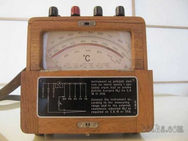

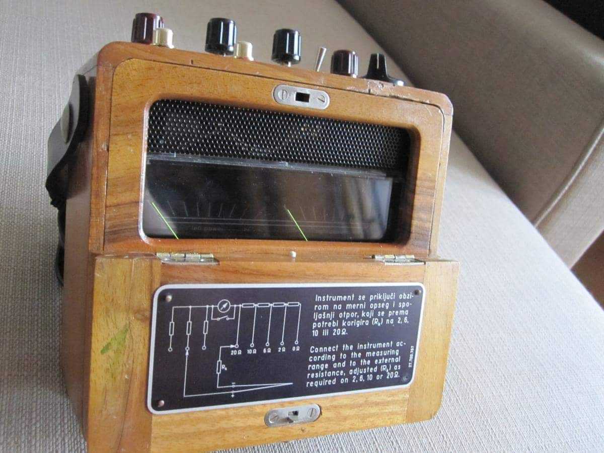

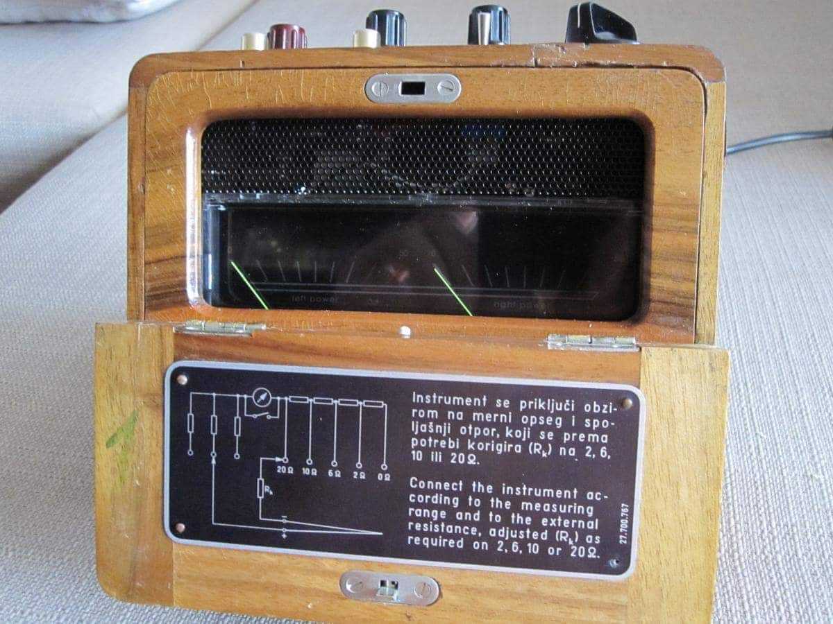

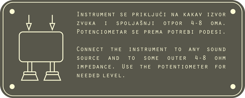

Samo promeni još i pločicu:
Instrument se priključi na kakav izvor zvuka i spoljašnji otpor 4-8 oma. Potenciometar se prema potrebi podesi.Connect the instrument to any sound source and to some outer 4-8 ohm impedance. Use the potentiometer for needed level.
:clap:
Odlina ideja. :wink2:  Samo kako da otštampam belom bojom na crni lim ( kad se okrene ona pločica, onda je klot crna)?
Beli letraset mi pada na pamet.
I onu gornju pločicu mogu onda da vratim okrenutu naopako i da ispisem Volume, min , max, VU *1 Vu*10, L, R i td

Vid', ako sad ne uložiš u komad mesinga i graviranje, sve si pokvario...
...letraset... pih....
Drago mi je da si ipak otišao na drvenu varijantu. Lepša mi je. Može i bakarna gravura ili neki drugi metal. Ima bimbonica da bude. U zdravlje da slušaš. Mislim da ćeš uživati.
Ma meni je drago da sam ga uopšte napravio. Toliko se odužilo. Ali je ispalo kako treba. Malu zamerku imam da je VU metar prenisko u onom prozoru pa je morao perforirani lim da popuni gornji deo ali ne bi moglo drugačije bez ozbiljnijeg razmontiravanja VU metra a to nisam hteo.
Noću je prelep.

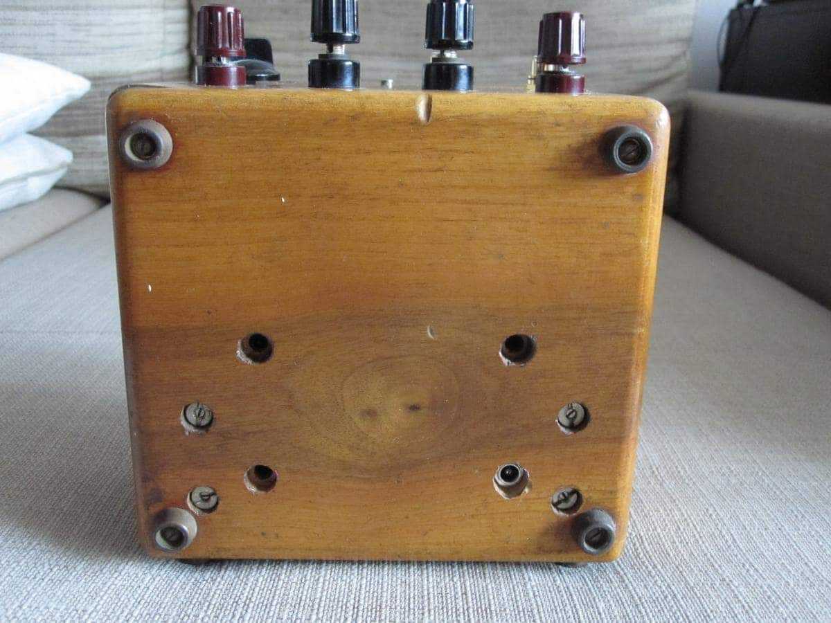

I ja sam noću svojoj ženi prelep... Preko dana ne može očima da me vidi... :buehehe:
Evo npr (uz podršku za ideju mesing):
Postavljena slika
Ako ošmirglaš drvo i prelakiraš 2k poliuretanom, šaljemo te na diy hi-fi sajam.

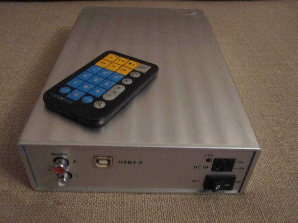

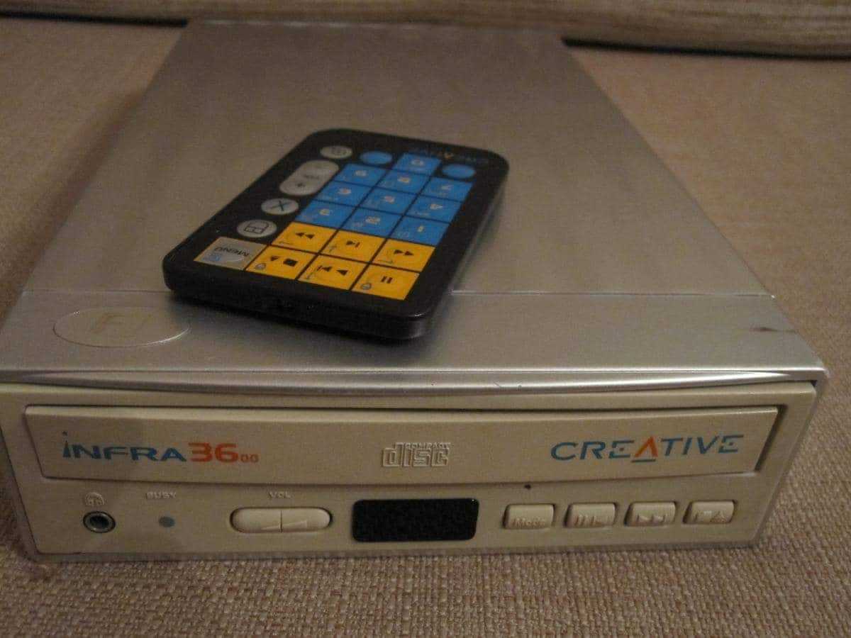

Uz malo pojacalo i mali CD
Dal da ga Steampunkujem?  (Mesing umesto Al, drvo,...)?
 A za streaming tu je Sony Ericsson MW600 HiFi Bluetooth
