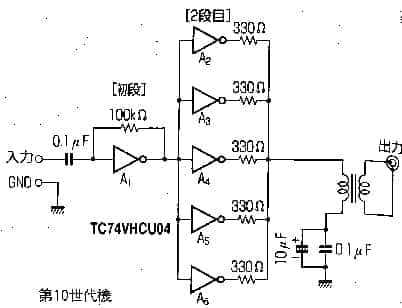

Spdif out moze najprostije da se uradi sa 120R i LEDiodom
Postavljena slika
ili 150R, 330R 100nF pa na chinch out
Postavljena slika
. Ako se vec nema toslink transmiter.
Postavljena slika
A ima ih kolko hoces u starim DVDima .
A moze i pomocu SPDIF bracketsa.
Postavljena slika
a sto Branko izmisljas "nove pristupe" kad se zna kako se radi atenuacija
signala u odnosu na zeljene impedanse
google Pi ili T attenuator
sa ttl 5V na audio standard od +- 0.25V p-p (0.5V)
(imas standarde za audio digital signale pa proveri i te informacije...)
to je 20db att.
to su obicni Lpadovi uglavnom i ne koriste se za VF.
mislim da nemaju konstane ulazne i izlazne impedanse?
tu ide ili Pi ili T ili bridged T attenuator.
zbog toga sto se moze izvesti prema ulaznoj impedansi i prama izlaznoj koje su porebne.
http://www.m0ukd.com/Calculators/Attenuator_Calculator/
uostalom mozes i isprobati i izmeriti osciloskopom?
merenje vrsis sa kablom koji koristis koji ima dzek sa druge strane (tamo gde dolazi receiver...) i terminacionim otporom od 75oma
ili koji vec koristis na receiveru... :)
