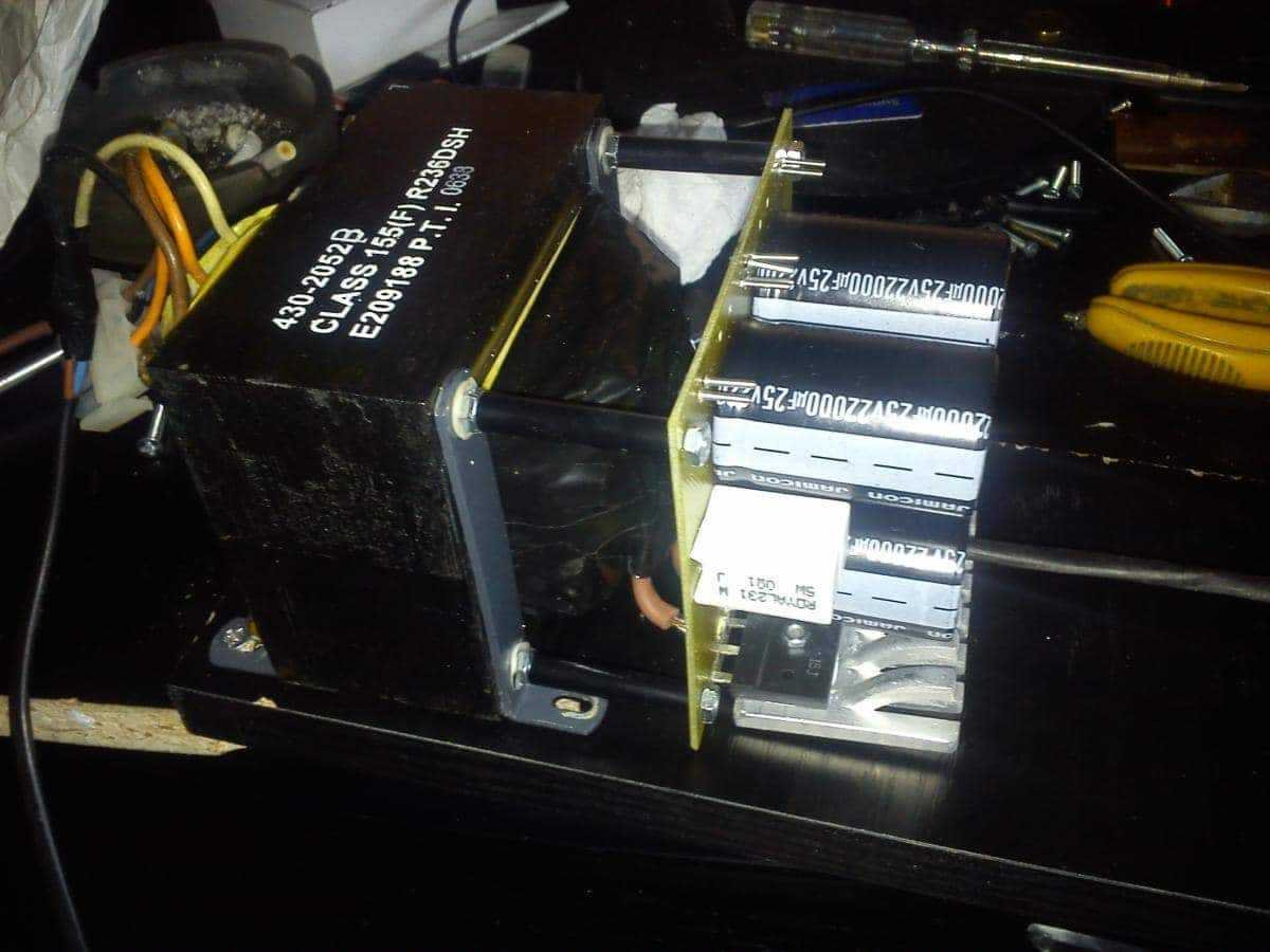

Rešio sam problem trafoa.
Na kupindu oglas, trafo iz UPS-a 320VA = 800 din. Ok, rekoh, ajd pa da premotam sekundar još 10e odozgo i biće ok.
Stigao on, ja izmerim sekundar, 2x7V. Dobro, šta sad, rekao sam da ću da ga premotam.... Razgrnem papir čisto da vidim kako je namotan, dal možda mogu i sam, kad unutra iznenađenje - 4 sekundara po 7V :laugh1tooht: Prevezao, dobio 2x14 i sastavio ovako:
post-1572-0-06504600-1393430538_thumb.jp

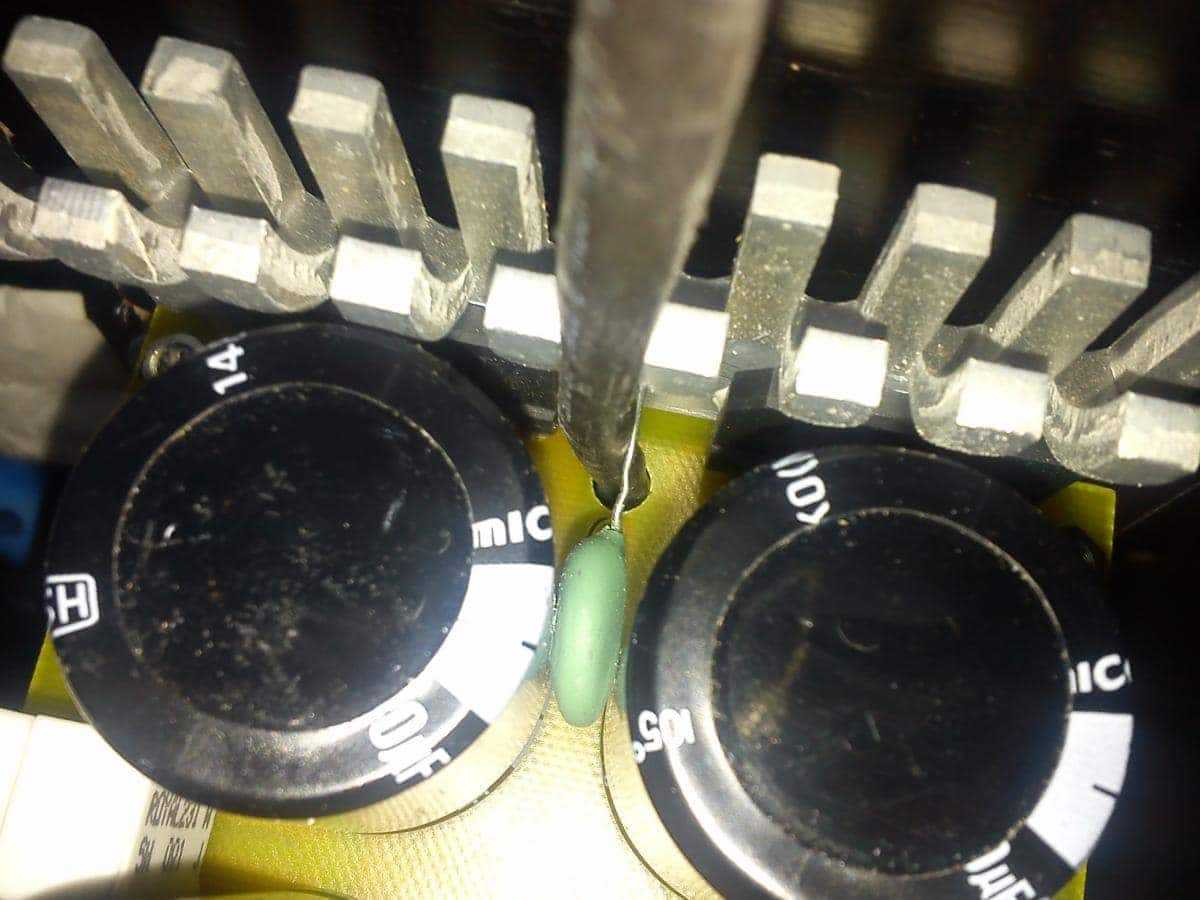

Total 88mF (za ovaj mini bi trebalo da je ojha), otpor u filteru 0R05 10W, grecovi ovi slim za 15A, 2 kom. upakovana na hladnjačić. To će sve kasnije da legne na debelu donju ploču tako da će se valjda ok hladiti...
Masa uzemljena preko NTC-a 10R, 6A.
post-1572-0-15938500-1393430569_thumb.jp
Na izlazu 2 x 18.8V neopterećenih... koliko će biti pod opterećenjem 2A ne znam, trafo može da da oko 8A max, pa sad...
