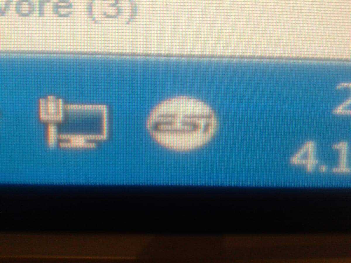

Ono što je jako važno je da se isključi antivirus prilikom instalacije, Mada i tada zna da zeza. Ja sam, baš kao i ti, par puta instalirao, restartovao, skinuo najnovije drajvere sa sajta ESI i opet - pa je uspelo. DirectWire opciju nikada nisam dirao i nemam pojma čemu bi mi koristila. Vidim da je sve OFF.

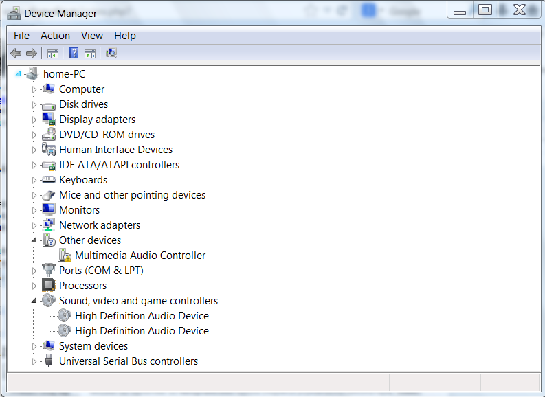

Nisam morao da deaktiviram zvučnu karticu sa računara (ti drajveri su prvi instalirani). Obe rade normalno zajedno. Evo kako to izgleda u Control panel - Sound (attachment).
Eh, da - verovatno je važno - svaki put se poklopilo da sam Juliu instalirao na čist Windows, dakle pri ponovnom instaliranju Windowsa. Moguće da to ima veze. Ovo bi ujedno bila i preporuka. Mislim da kartica vredi toga. Meni je povezana sa pojačalom kablom od 2 m i radi jako, jako dobro. Ostale kerefeke kartice nisam koristio - samo čist audio izlaz (cinchevi).
Inače koristim Foobar, i može se bez problema odabrati šta će koristiti kao izlaz, Juliu ili ostale kerefeke.
Pozz.
P.S. Ovako treba da izgleda u Device Manager-u (attachment). Instaliraju se oba drajvera.

Vjerojatno zato što u device menageru win ne propoznaje juliju kao karticu, ali prepoznaje njen kontroler.

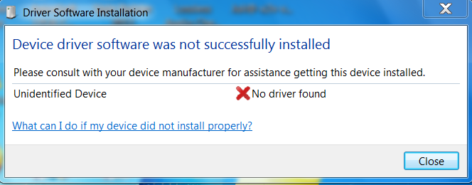

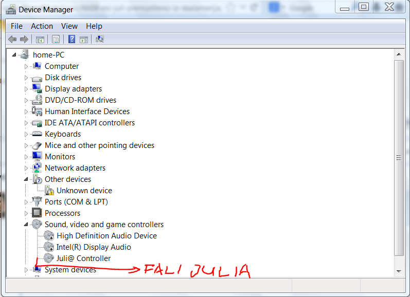

Sistem ne prepoznaje Juliju nikako. U sound devices je bio samo "Unknown device". Nakon pokušaja reinstalacije se čak i taj "Unknown device" netragom izgubio.
Nakon toga je bilo ovo:post-436-0-70776500-1388933467_thumb.png
Zatim sam ponovo SVE deinstalirao, ugasio komp, izvadio Juliju i upalio nadajući se da će se driveri osvježiti sami od sebe. Zatim sam ugasio komp, ponovo umetnuo Juliju i dobio ovo: post-436-0-46278500-1388933668_thumb.png Sada više ne prepoznaje ništa! Prije je bar bio svjestan da je neki q utaknut unutra (slika: post-436-0-44959500-1388933774_thumb.png ), a sada ga ignorira potpuno.
Zanimljivo je da je dok je prepoznavao Esi kontroler barem JRMC radio.
Budući da trenutno ne prepoznaje ništa osim svoje onboard sound card na vagi sam da cijelo računalo bačim kroz prozor, ali onda jedno vrijeme ne bih mogao smetati na forumu. :D

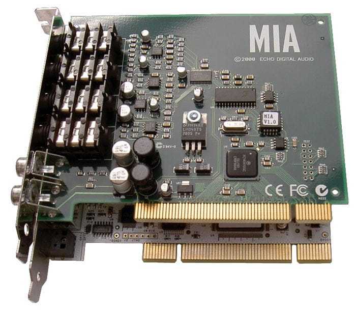

Most PCI expansion cards, such as Echo's Mia, are of the 5V variety (connector notch at the back), while those designed for 3.3V have a similar notch towards the front. Universal cards (such as ESI's Julia, shown beneath the Mia) provide both notches and can run from either voltage.
Bio sam čak mislio da nemam dobar PCI slot za nju, ali ovo gore potvrđuje da nije to u pitanju.

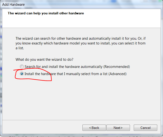

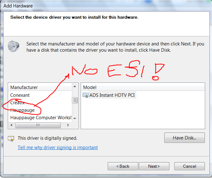

To sam napravio. Od tada više nema ni traga od Esija. Dobro sam ga deinstalirao. :(Pokušao sam u Device Manageru ručno unijeti hardware, ali tamo uopće ne nudi ESI. Evo screenshots:post-436-0-67464600-1388935257_thumb.pngpost-436-0-94588000-1388935272_thumb.pngpost-436-0-47617000-1388935289_thumb.pngpost-436-0-43991000-1388935310_thumb.png
Naravno, u automatskom modu isto ne prepoznaje nikakvu karticu. Jučer ju je barem prepoznao kao objekt i instalirao kontroler, danas nakon deinstalacije više uopće ne prepoznaje ništa.
start, kucaj regedit , lupi enter , find (F3) i brisi sve vezano za ESI
edit - nisma dobro razumeo , mislio sam da kazes da u hardware manager nema trag od new hardware

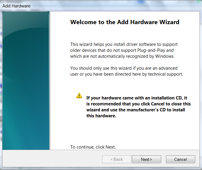

ninja ti dobro rece - have disk ...
Have disk
Misliš na instalacijski disc? Nemam ga.
@ Zen, odoh editirati registry kako si rekao. :ok:
EDIT: Već sam bio otišao kad si dodao objašnjenje za "Have Disc". Vidio sam samo ovo quotovano

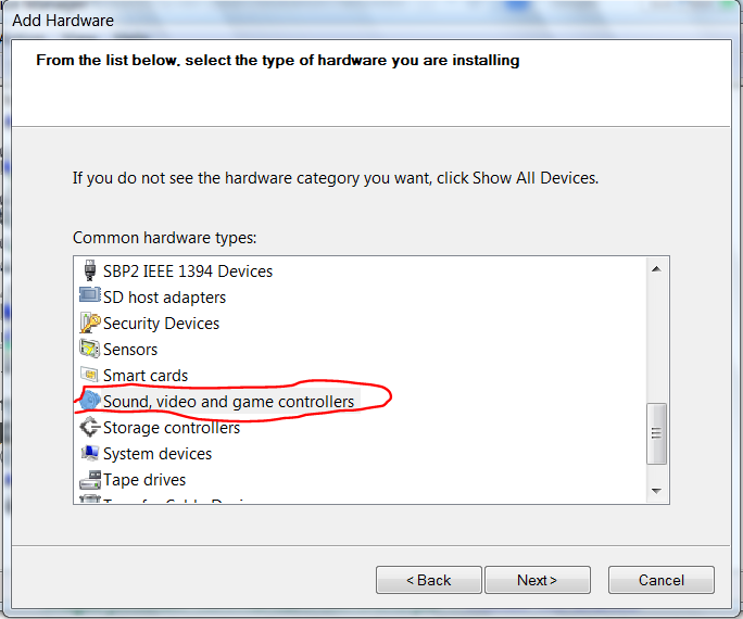

procitaj ponovo - editovao sam
have disk - onda browse za files koje imas
to ne mora biti fizicki cd/dvd
