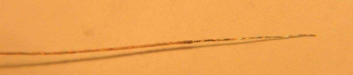

ninja Napisano Decembar 26, 2013 Share #1 Napisano Decembar 26, 2013 Sila boga ne moli a i lakse sam nego da moljakas pa rekoh sam sebi da je vrijeme da naucim.... makar na silu i bolno (rizik da igorim dragocjene mi komponente)E sad, uzeo sam nove RCA zenske konektore da promjenim na gramofonu, novi kablici a bogami i novi mali konektori na drugom kraju kablica do zvucnice. A pored svega toga i novi RCA kablovi u planu.Posle malo googlanja da priupitam pre nego sto krenem:Za RCA kabal, prvo ugrijem zicu sa lemilicom sa donje strane zice, pa malo stavim 'lema' da ga zica 'upije'. I tako oba voda kabla. Posle toga ugrijem 'casicu' na RCA stekeru pa stavim lema da se otopi/napuni. Posle stavim jedan, vec 'namocen u lem' kabal, ugrijem sa lemilicom i ukocim se kao guster dok se ne stvrdne. Posle ugrijem dio RCA kucisa gdje ce masa, rastopim lem na njemu pa onda ista procedura sa drugim vodom kabla (minus).Je li to OK? Je li se stvarno matal RCA ugrije tako da on rastopi lem? Koliko to grijanje treba da traje ako je sve OK? Koja temperatura lemilice?Je li isti nacin i za zice za rucku? One su puno tanje pa se bojim da ne izgore!? Trebaju li se one unapred 'natopiti' sa lemom? Koja temperatura na lemilici?Reko, bolje pitati pre ;-) Link to comment Podeli na ovim sajtovima More sharing options...

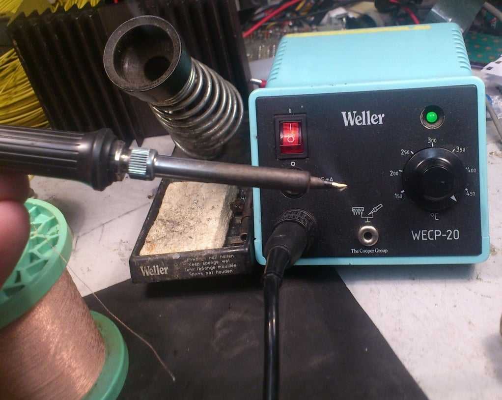

ninja Napisano Decembar 26, 2013 Autor Share #3 Napisano Decembar 26, 2013 Ok, hvala. A sta je dovoljna snaga? Sad sam iz podruma iskopao 2, jedna noname 15w a druga Ersa MultiPro 25w, oba su sa samo jednim vrhom, debljim, kao sarafciger. To je valjda predebelo za lemljenje kablica za rucku? Link to comment Podeli na ovim sajtovima More sharing options...
Zen Mod Napisano Decembar 26, 2013 Share #4 Napisano Decembar 26, 2013 daj sliku tu no-name - snaga obe je dovoljna za to sto hoces ako ti se zuri - obrusi joj vrh a za ersu nabavi drugi , da se ima Link to comment Podeli na ovim sajtovima More sharing options...
ninja Napisano Decembar 26, 2013 Autor Share #5 Napisano Decembar 26, 2013 Ne zuri mi se.Ova noname je:http://www.biltema.se/sv/Verktyg/Svetsning-och-lodning/Lodverktyg/Lodsats-pennmodell-20389/Njoj je vrh ipak manji i siljat i ima i rezervni Link to comment Podeli na ovim sajtovima More sharing options...
Zen Mod Napisano Decembar 26, 2013 Share #6 Napisano Decembar 26, 2013 ako je kao na slici , onda je ok ipak predlazem da potrosis sat dva na nekoj zrtvenjarac staroj pcb Link to comment Podeli na ovim sajtovima More sharing options...

Gosha Napisano Decembar 26, 2013 Share #18 Napisano Decembar 26, 2013 Zar flux nije sastavni dio tog kalaja za lemljenje? Nisam znao da ima da se uzme kao dodatak.Nego, na sta je vazno da se pazi pri lemljenju kablica za gramofonsku rucku? Izgledaju tako tanki i slabasni. Da fluks je sastavni deo tinola za lemljenje, najcesce. Nekada je potrebno malo vise fluksa Kada su zice malo oksidirale a mrzi nas da ih smirglamo) a u tinolu ga nema bas mnogo. Te zicke iliti zicice se veoma lako leme. Prvo kalaises krajeve tako sto ih malo duze zadrzis na lemilici dok se istope lak i svila ali predhodno stavis malo tinola na vrh lemilice tako da ceo kablic pliva u njemu i po potrebi dodajes jos tinola na vrh. Lemilicu podesis na maximalnu temperaturu. Kad si pokalaisao krajeve vise od pola posla je gotovo. Najbolje je da naneses malo tinola i na terminal (klemicu, usicu, ili sta vec) i samo ih zagrejes vrhom lemilice i spojis. Prosto ko pasulj. Zica deluje slabasno ali je prilicno zilava, ne kida se bas lako. Link to comment Podeli na ovim sajtovima More sharing options...
