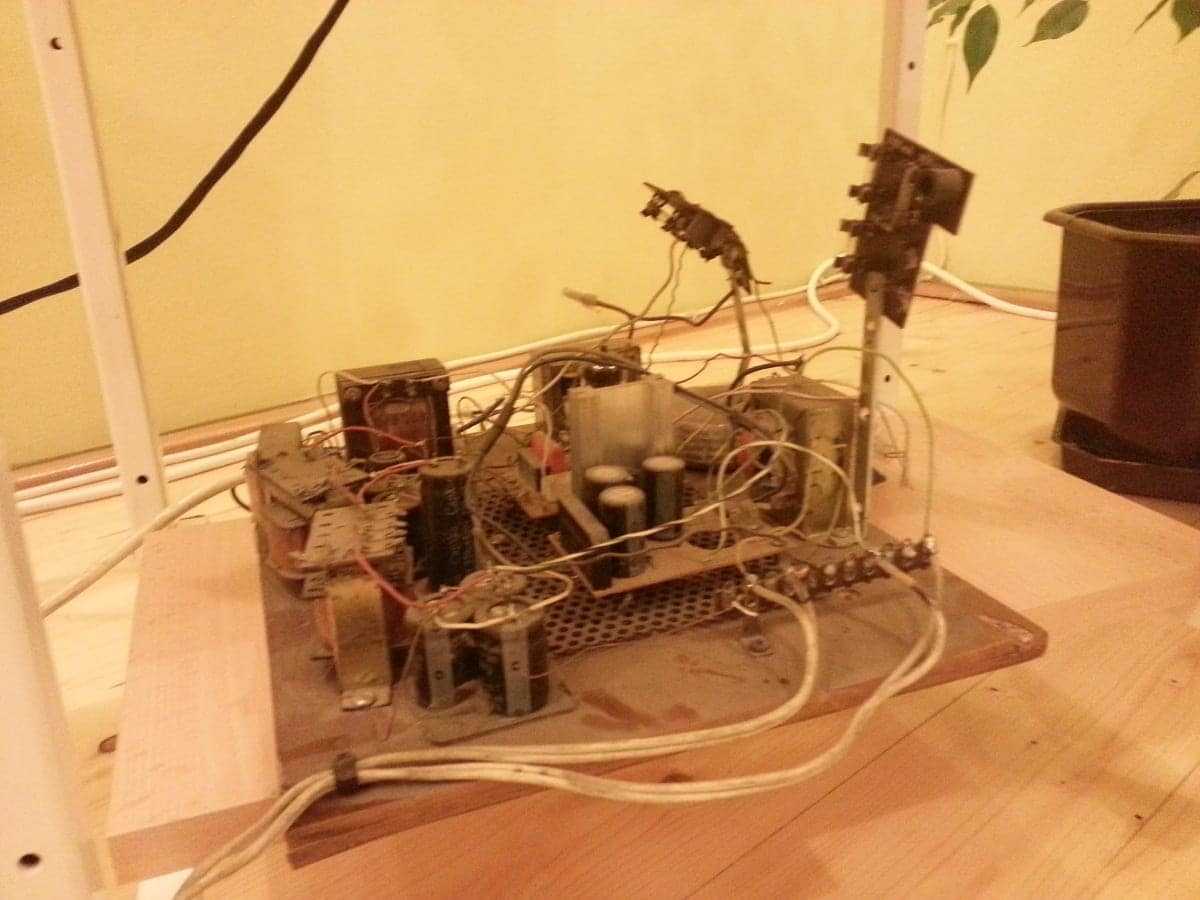

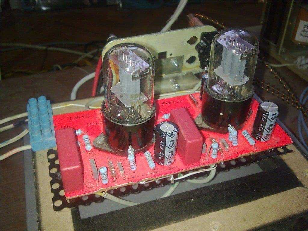

Ova tema me podsetila da sam negde 2007. godine radio ovaj phono preamp po šemi Bob Danielaka. Upravo sam ga pustio u pogon, svira iznenadjujuće dobro - umesto 6SL7 sviraju ruske 6H9C. Izrada je veoma jednostavna.

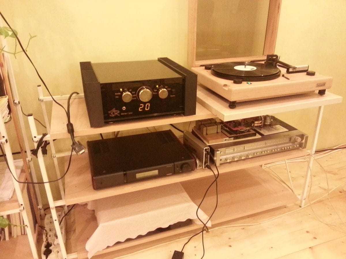

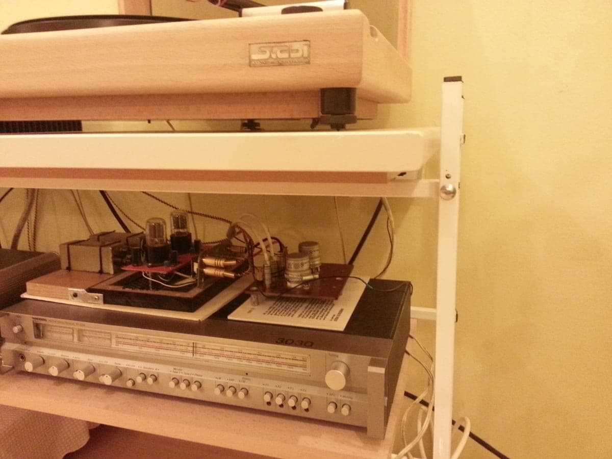

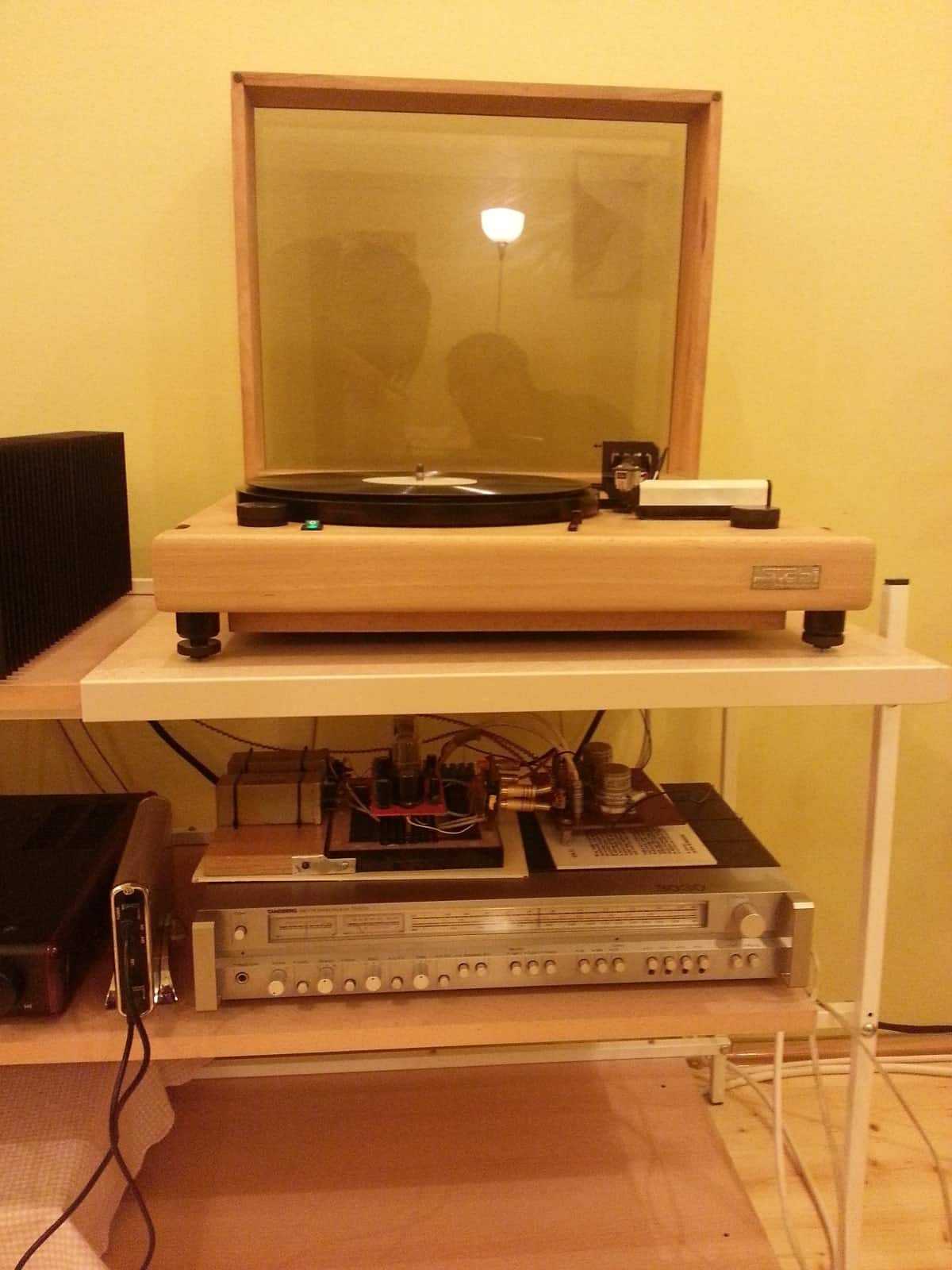

de gustibus non disputandum, ali moram da Vam prijavim da je kod mene na slušanju od juče popodne phono preamp od @eci-ja.
Sistem u koji je uglavljen je uglavnom već poznat:
-gramofon Stabi Mk2/Roksan Artemiz/Benz Micro Silver sa 2mV izlaza ulazne impedanse 120R
-pojačalo Shafer Emitter Plus
-Tannoy Devon 12" DC (sa ne onim vašarskim drajverima sa kojima sam Roberta plašio nego sa onima koji su zaista dobro stigli sa recone-a).

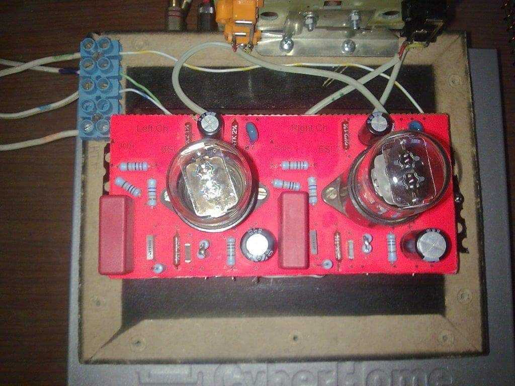

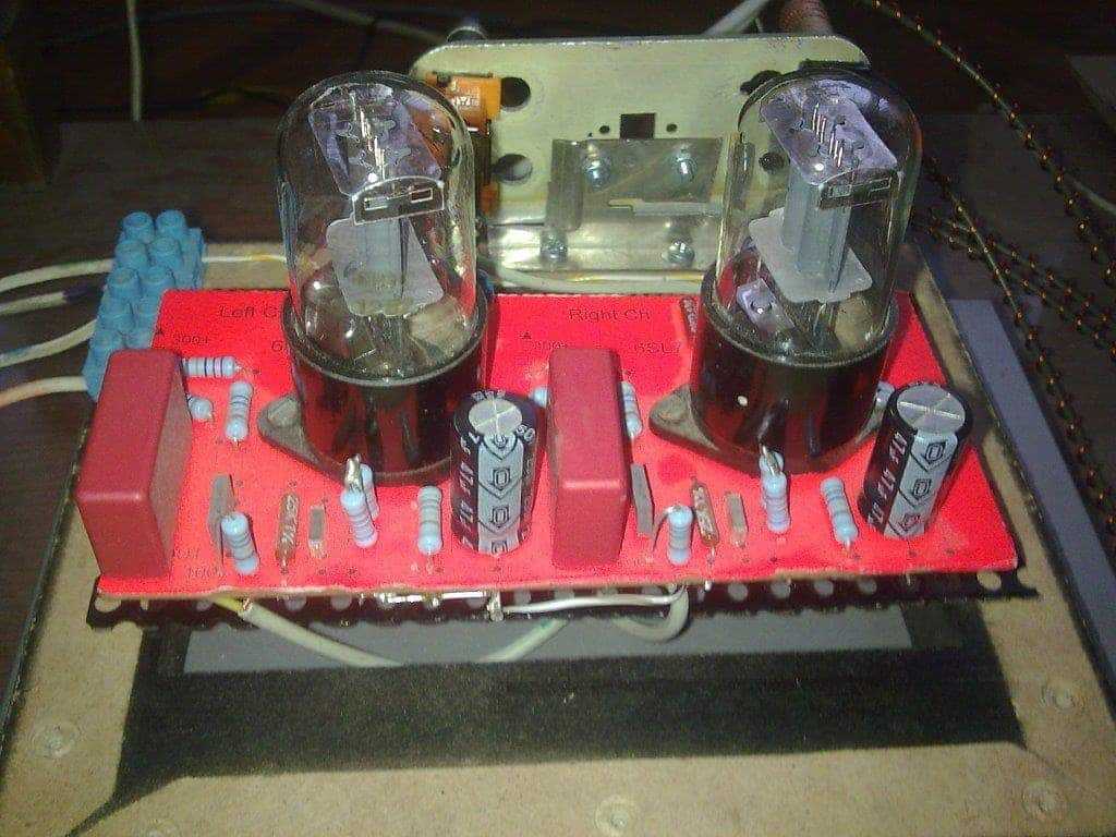

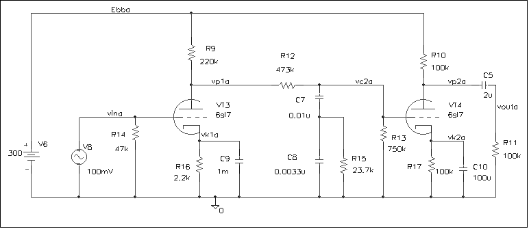

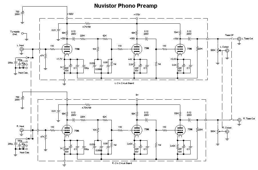

-Preamp koji bih želeo da Vam predstavim u slici i reči bi bio Bob Danielak-ov phono preamp koji je napravljen bez ikakvih izmena a po nacrtu sa njegovog sajta  post-36-0-22268400-1387820865_thumb.gif
-PSU je gadost na cevnim ispravljanjem, cLCLCLCL filterom.
-na ulazu u phono preampa je custom made Sowter step up trafo motan u fabrici po ecijevim specifikacijama
-na izlazu su Western Electric 2uF sprežni kondenzatori
-6SL7 su Ruska vojna varijabla OTK1 klasa probira (Hvala puno pokojnom gospodinu Vukušiću).
Juče se preslušalo svašta od muzike: Pat Metheny, Yello, Jarrett, Miles, omladinski hor Koča Kolarov (posebno numera Il Salata Italiana (solo bariton moj dragi pokojni prijatelj Željko Živojinov).
Šta da vam kažem, sem što ću na zimu da skutijam ovaj premp u približno dostojno ruho lepoti i plemenitosti zvuka koji on pruža, sa delovima koji će valjda da zadrže deo magije trenutnog padanja onih svetlih maslačaka-duša iz Avatara James Camerona.
