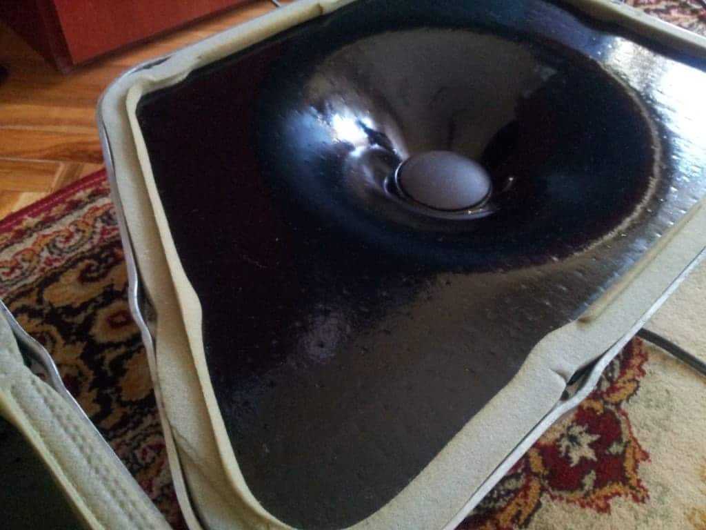

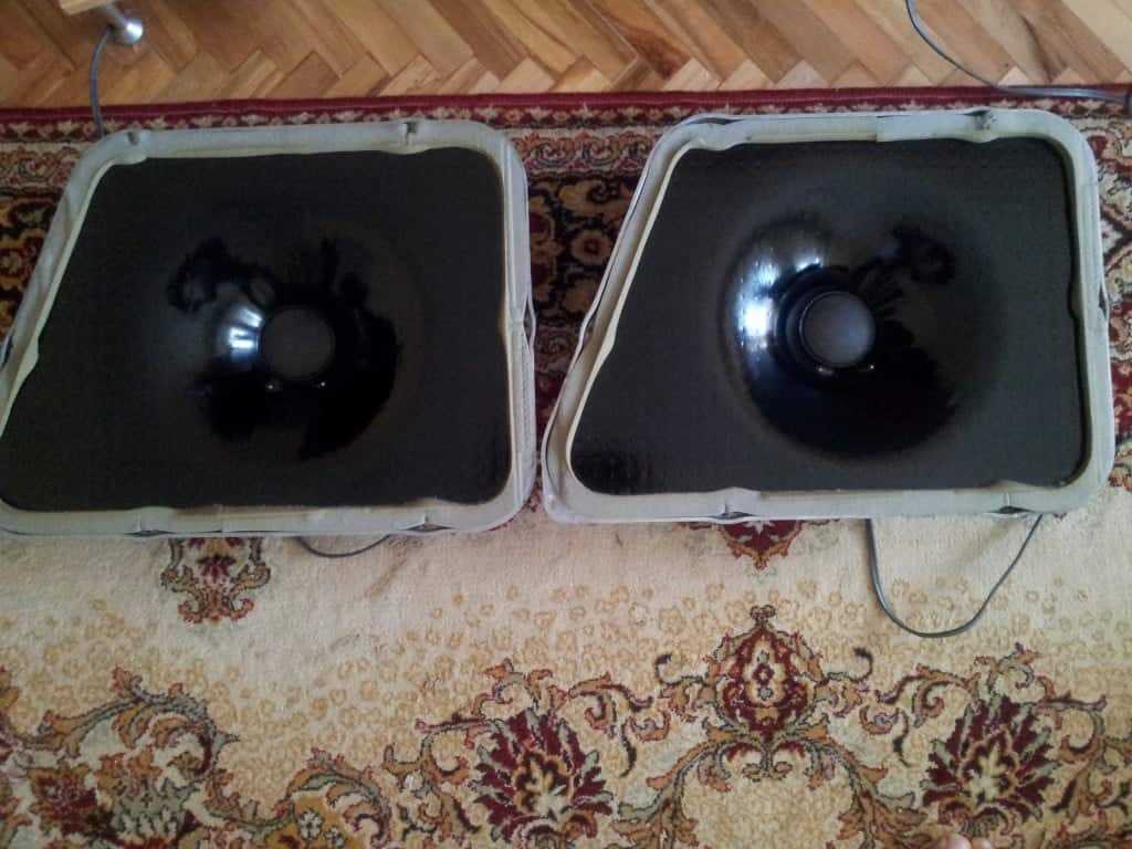

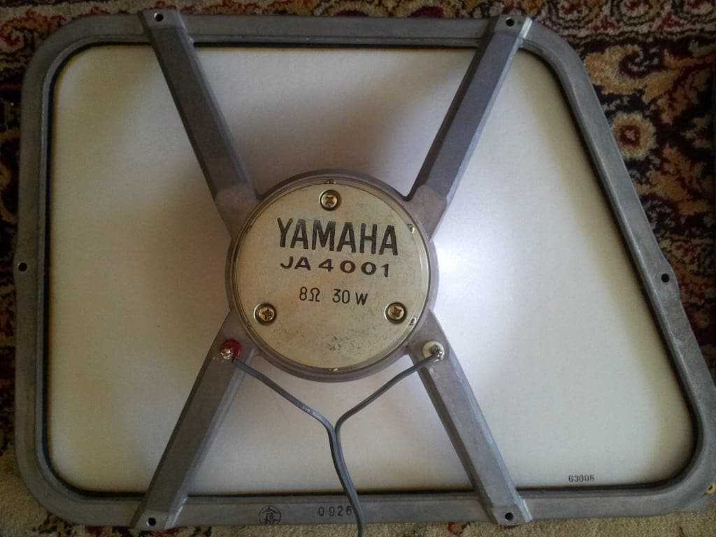

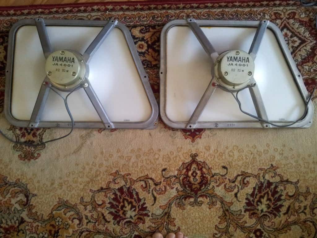

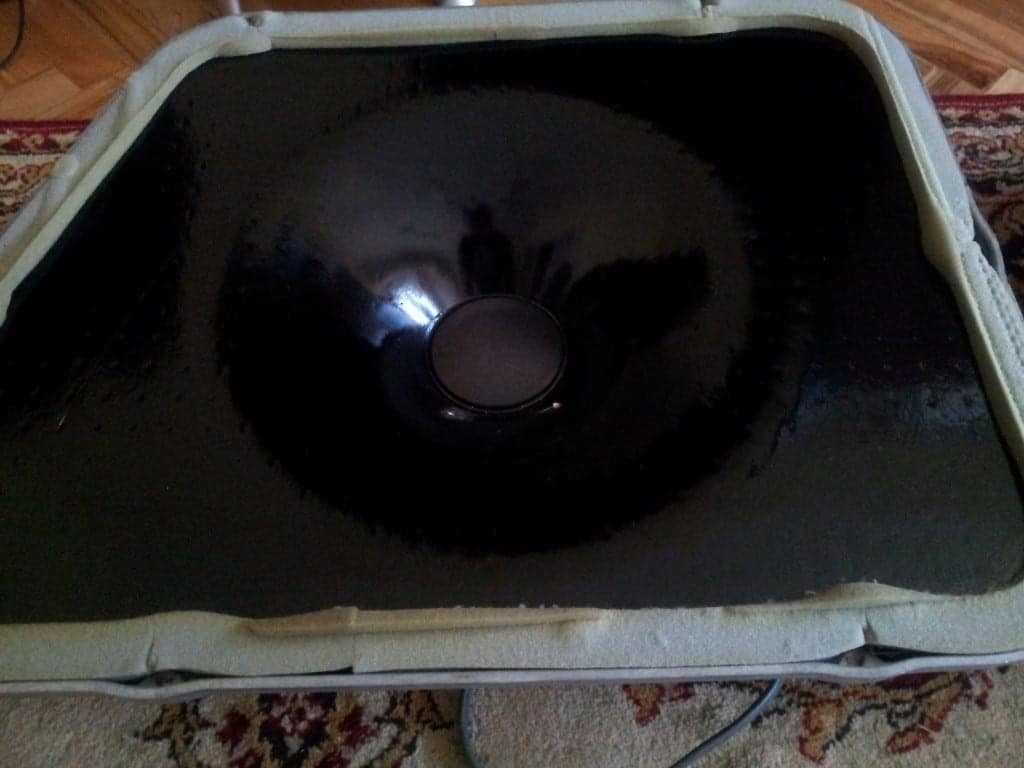

Danas sam kupio ove interesantne zvucnike,pa ako neko ima predlog koja vrsta OB kabineta,ili panela bi najbolje isla uz ovaj tip zvucnika neka predlozi.Oni su od stiropora i neke folije,i ne pokrecu se membrane kao kod klasicnih drajvera,pa sam zbog toga u dilemi.Vidim da sviraju i napred i nazad,pa bih zeleo to da iskoristim prilikom gradnje panela.Inace su zvucnici Yamaha JA 4001. 30 vati na 8 oma.Evo jos jedne slike,pa molim moderatora da prebaci sliku u gornji post.

Iz prvih fotki sam mislio da su to neki prcoljci iz vrata automobila...kad ono lavori k'o za kruh umjesit!
Otkud si to iskopao? Koja im je bila prvobitna primjena? Kakav uređaj?
Meni liči na panelni zvučnik, lagana ploča i exciter i ne radi klipno napred nazad , nego vibrira celom površinomm tj koristi rezonacu ploče za proizvodnju jelte zvuka. Ima ovde više http://www.audiocircle.com/index.php?topic=70541.0
Bilo je već priče i ovde o tome,  a ima i onaj lik iz Niš,  koji pravi i nudi nešto tako , kao hi end zvučnik... Ono što je zanimljivo, kažu da takve zvuje ne rade kao dipol već više kao omni... Jesi li ga ti priključivao na amp, i kako zvuči to?

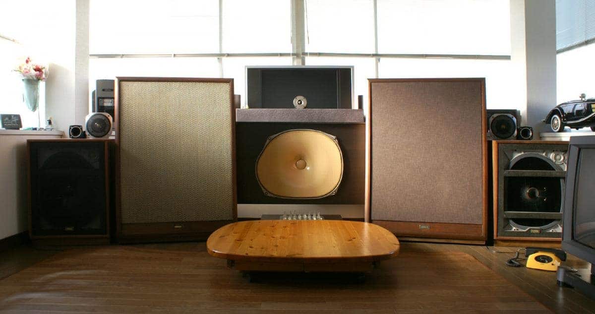

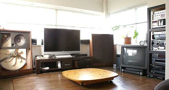

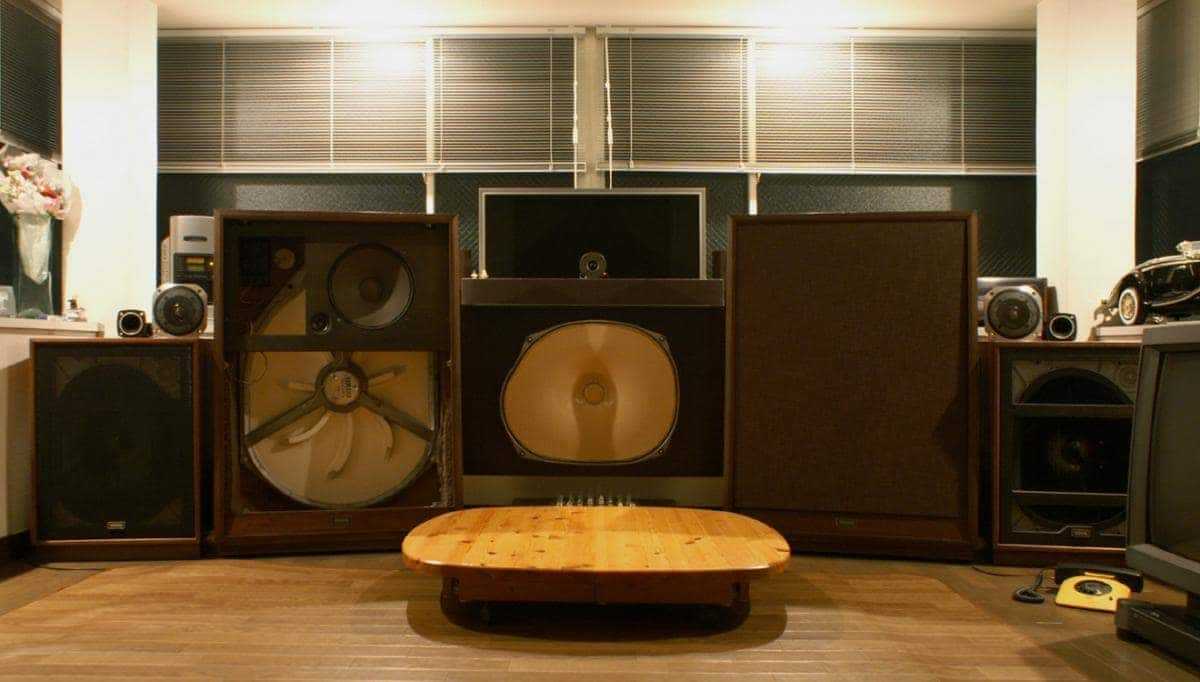

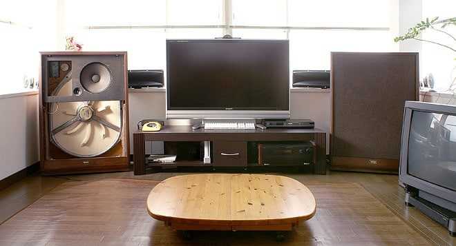

cekcek - ti sto su okrenuti u zid nisu isti driveri koje ti imas , nego ogromantniji
Taj beli se i zove Slonovo uvo, Elephant ear,tako negde procitah,e ,taj postoji jos samo jedan,a njega bih upotrebio kao vufer,a ova dva kao satelite.

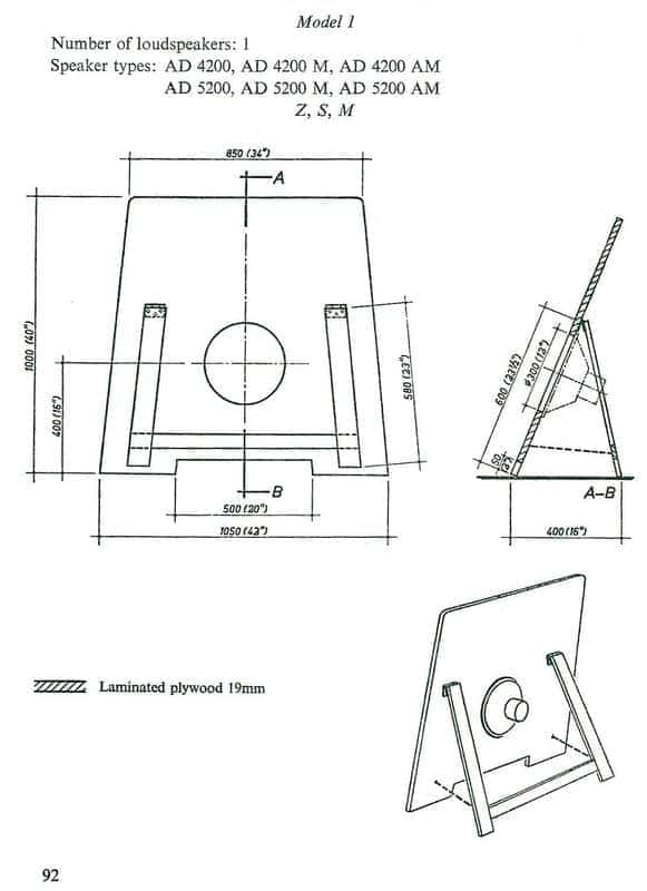

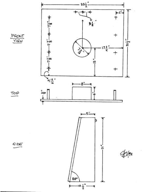

Ovo je neki stari Philips. Mislim da sam sličan dizajn vidio davno na stranici Joseph Esmilla (ili tako nekako, ne sjećam se točno, ali google će ga pronaći).
Evo odakle sam izvadio,onaj decko desno sto svira gitaru,pa ono u sta je zabodena gitara,ujedno moze da se cuje i vrsta basa koji daju ovi mali baflovi...
 Evo ga J Esmilla plan...
Ova pločica 8x9" ide odozgo i može da se menja širina  (do pune širine bafle, u tom slučaju postaje neka vrsta u-frame)... Pod uslovom da ti ne smeta zvuk koji dolazi odozdo, mož' da prodje...

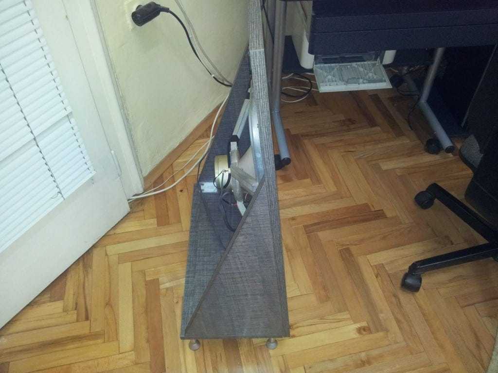

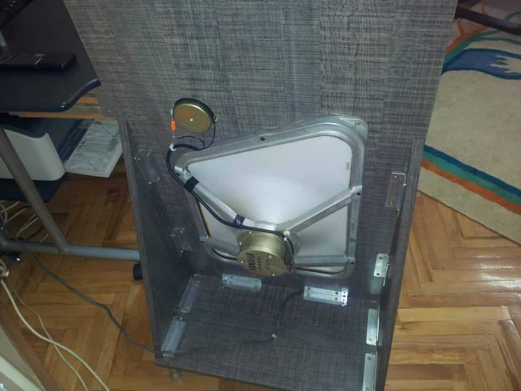

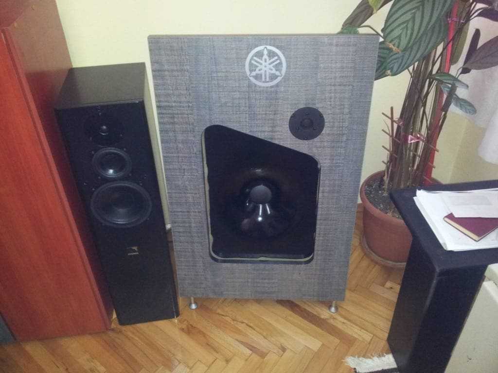

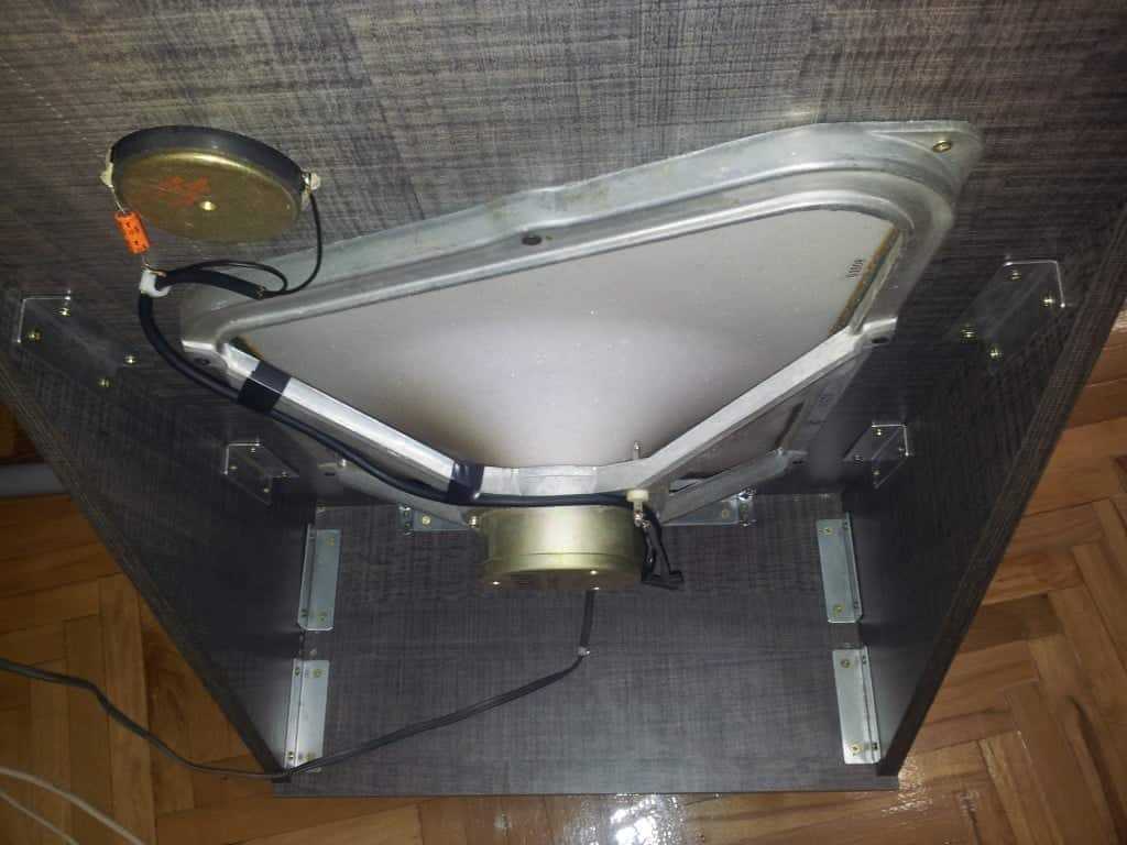

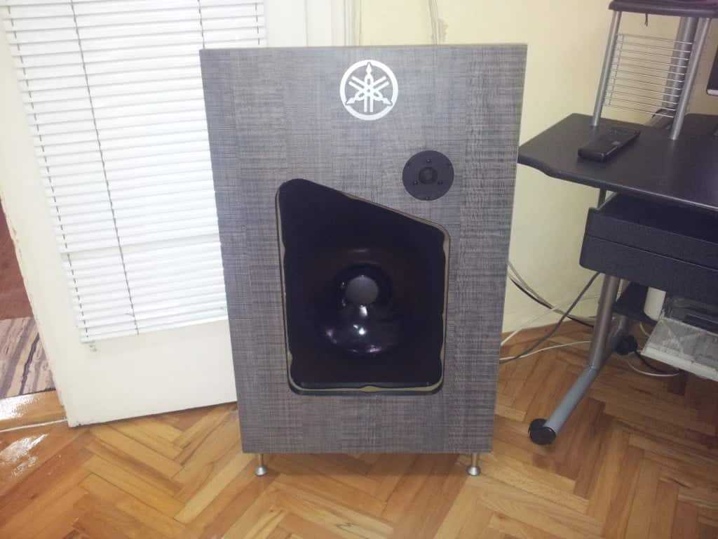

Evo ja napravio neke panele,pa posto utiske jos sredjujem,evo slika.Mozda se ovi basovi presele u neke drugacije kabinete,pa nisam hteo nista da diram,kao npr.sundjere ispred.Prvi utisak je da su ove tarabe samo nosaci zvucnika,jer su oni svirali slicno i bez igde icega,ali ovako je lepse.Stavio sam kond 2.2mf,na visokotonac,i sad je bolje.Prvobitno je bio na 4.7mf,pa se slabije cuo visoki,i mesao se sa srednjim od basa.

Jako lijepo napravljeno! Detalj sa Yamahinim logom i odabir decentne boje bi mogle nekoga zavarati da se radi o tvorničkom uratku kad se ne bi vidjela spužva. Ali, kako kažeš, nisi još siguran je li ovo konačna varijanta. :thumbup:
Nit vodilja je ipak bio prijedlog Josepha Esmille za OB?
Nisam nesto primetio da je nesto dobio krilcima,pa i panelima,ali s obzirom da je zvuk totalno drugaciji,moram malo da se usviram,da bih ukapirao sta se zapravo desava.Recimo mislim da bi mogla da dodje osetljivija horna umesto ovog Philips visokotonca koji nije naivan,ali nije ni 98 db.Ja imam dve horne koje su na 101db,i planiram da njih ipak stavim,ali da ih odgovarajuce ugusim da ne bi bili naporni.Posto sam laik,bice probe i probe.Imam i druge zvucnike koji su zakaceni,ali njih jednostavno nema sad posle slusanja ovih panela.Nestali su:)Prija im stavljanje uza zid,ali setacu ih,Nista nije definitivno
