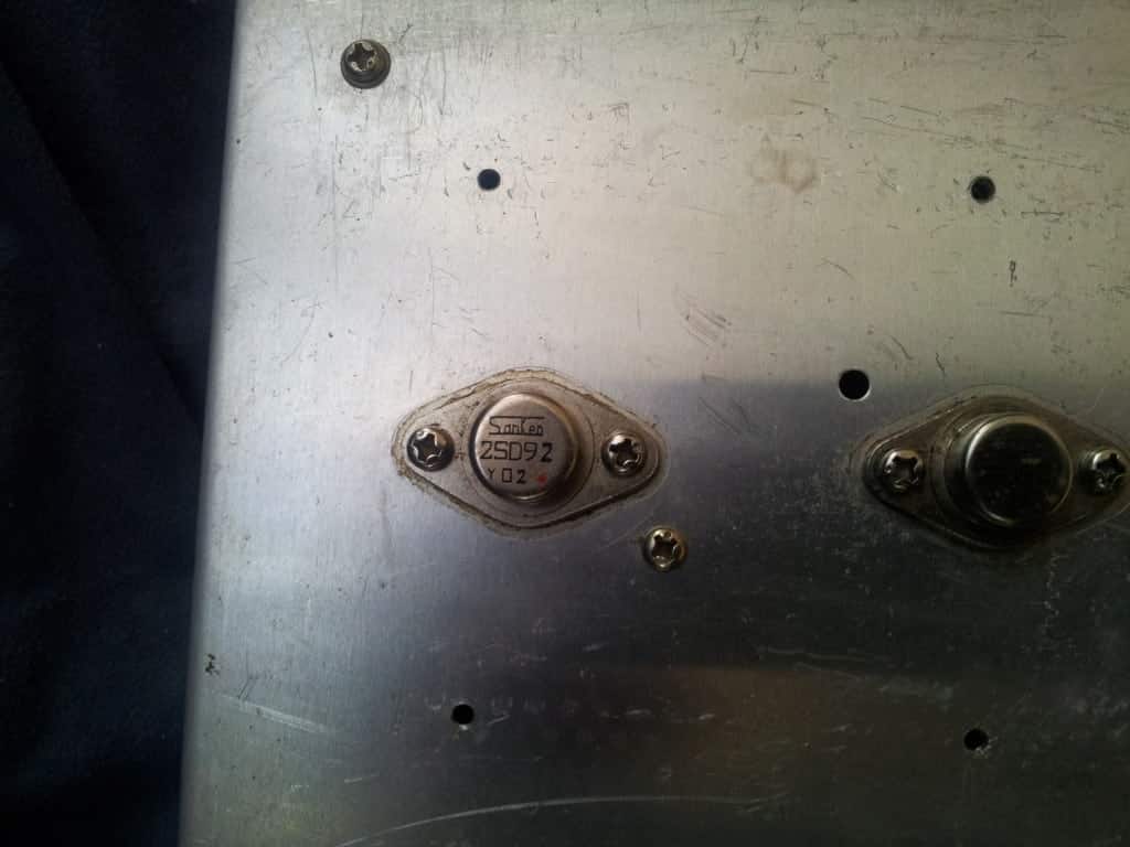

Ti mali Sanken 2SD92 deluju kao da su germanijumski?

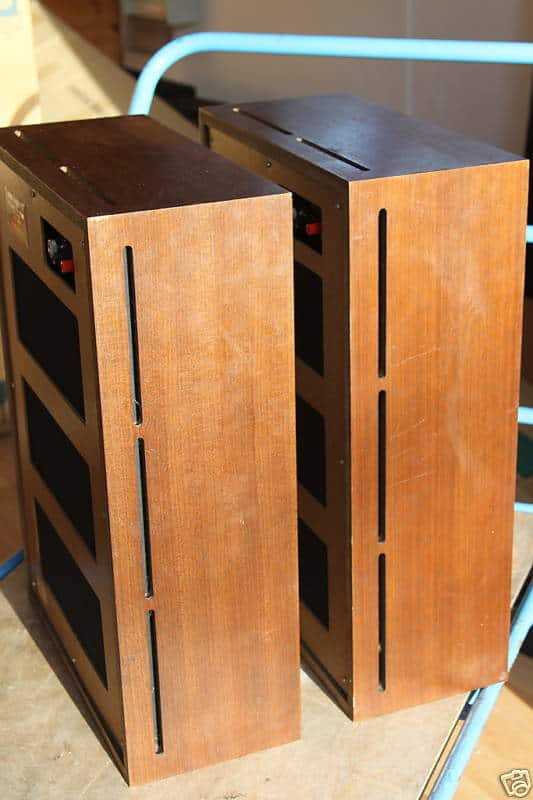

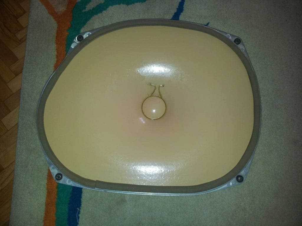

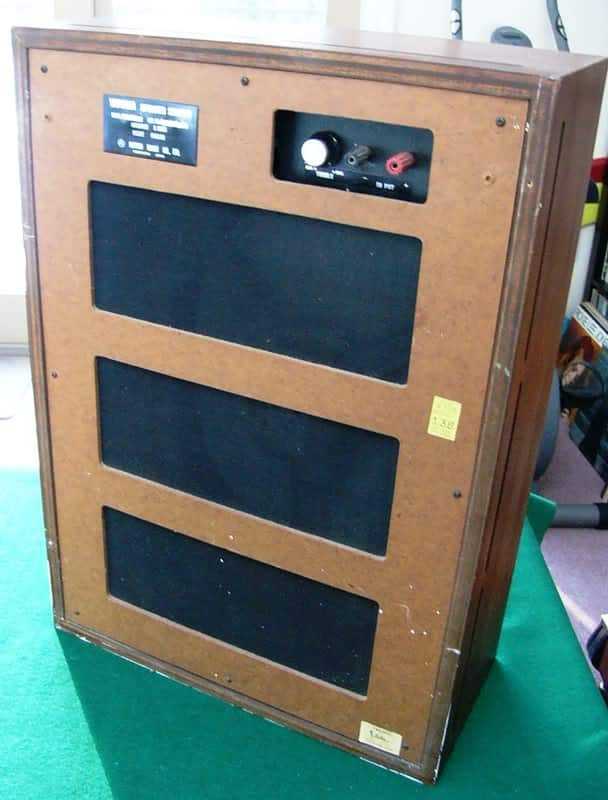

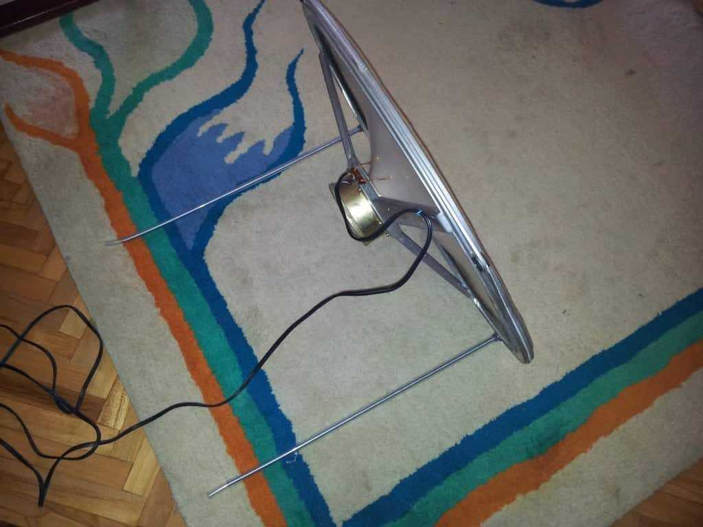

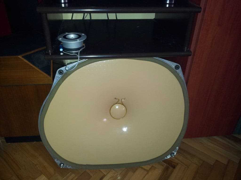

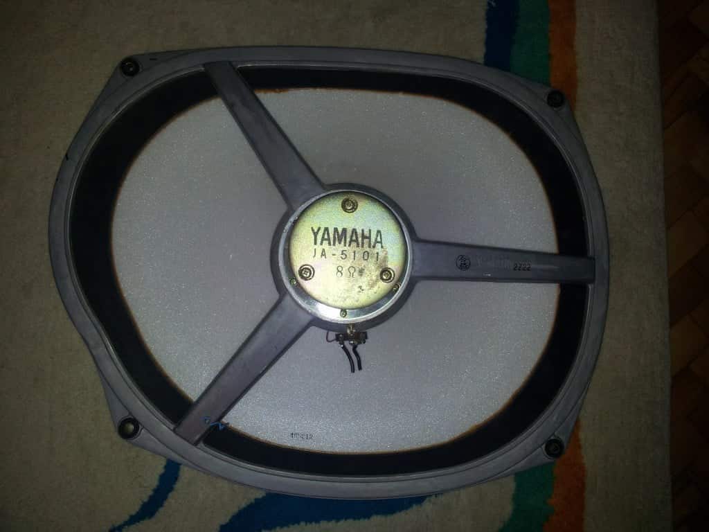

Da li neko moze da mi predlozi materjal ili izgled kako da sredim baffle za ovaj zvucnik.Ako je neko video idejno resenje na netu,neka slobodno ubaci sliku.Ja sam za sada samo improvizovao drzace i jos sam u nedoumici.Ovaj zvucnik s obzirom da je treci,ne bi bilo lose da stoji okacen na zid,ali primam sve sugestije:)
generalno sto veca ploca
ukrucenja obavezna
pogledaj OB na Troels-ovom sajtu , da skontas generalni princip
da pojednostavim - zamisli plocetinu iverice , sa posrafljenim letvama na nož , sa zadnje strane
sam zvucnik malko asimetrično pozicionirati

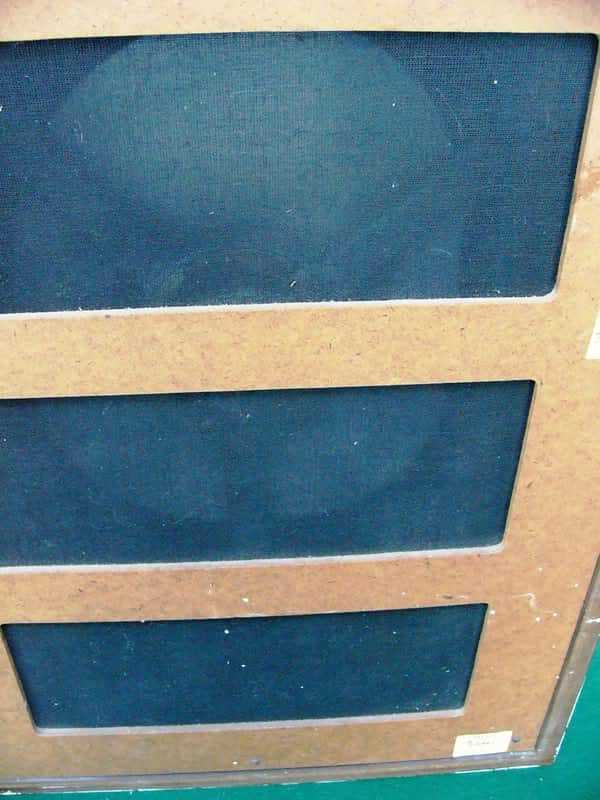

Ne znam da li cu da se ovajdim kacenjem na zid,posto u Hafler varijanti,taj treci zvucnik koga ja slusam ceo dan mi bas odgovara,Da li je pametno da napravim panel koji bi imao samo skrge sa strane na vertikalama,a da bude okacen na zid.Evo slike sa prorezima
post-1130-0-06281200-1372106539_thumb.jp

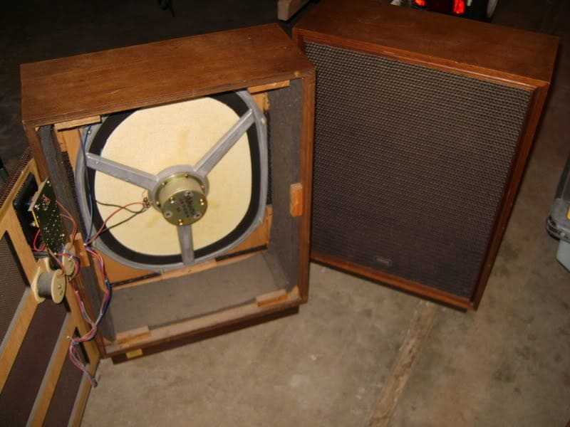

Sta ce u OB pomoci TS parametar,kad je i originalna kutija od nazad suplja,a dimenzije su vec date od strane fabrike.Pitam samo,..Ako su ledja ovakva kakva su,zar nije dovoljan ovoliki bas helper sa strane,i to je to.

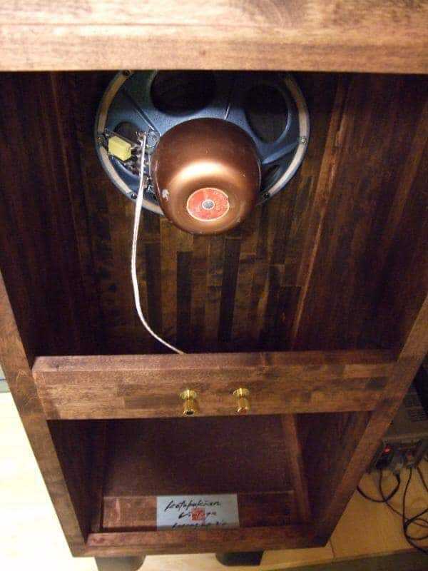

Zasad sam stavio trecu hornum tako da su sva tri zvucnika ista,i zvuk se mnogo poboljsao.Po svoj prilici ce ovo da ostane treci zvucnik,jer je veca korist,a ne treba mnogo prepravki,i ulaganja,jedino je stvar estetike treceg yvucnika,da li da ga ukomponujem u neku policu,ili da uradim jedan gabaritni baffle,pa da dobijem jos od voluminoznosti basa.Horna stoji kako stoji u tunelu od police,i bije u plocu u vis,a ne prema meni,i dobio sam veoma interesantan visoki.Pitanje je,da li je sve jedno,da ovaj beli bas,bude siri,a nizi na panelu ,i da ga stavim ovako pri dnu,ili da ga stavim duzi ,a uzi,i da mu pravim veliku plocu?

glede basova , bolje da je veca ploca
pa ti sad uklapaj u ambijent kako umes

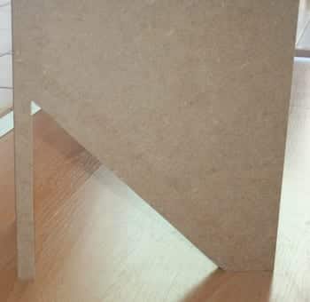

Mislis da je svejedno kako stoji bas?vertikalno,ili horizontalno?Meni je na razmatranju sada dubina,sta se po teoriji dobija dubinom baffle-a,posto ja planiram da ga ukomponujem u policu za komponente,jer je fakat trinaesto prase,i svuda je visak.Recimo ovo...

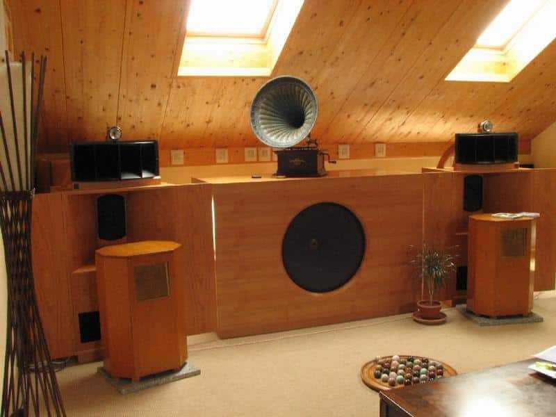

Ovo sto Zen kaze,je verovatno ova varijanta,ali mi je soba mala za tu pricu,morao bi bas da promenim raspored u dnevnoj sobi,i ne sumnjam da bi dobio najvise,ali trenutno razmatram kompromisne varijante....
