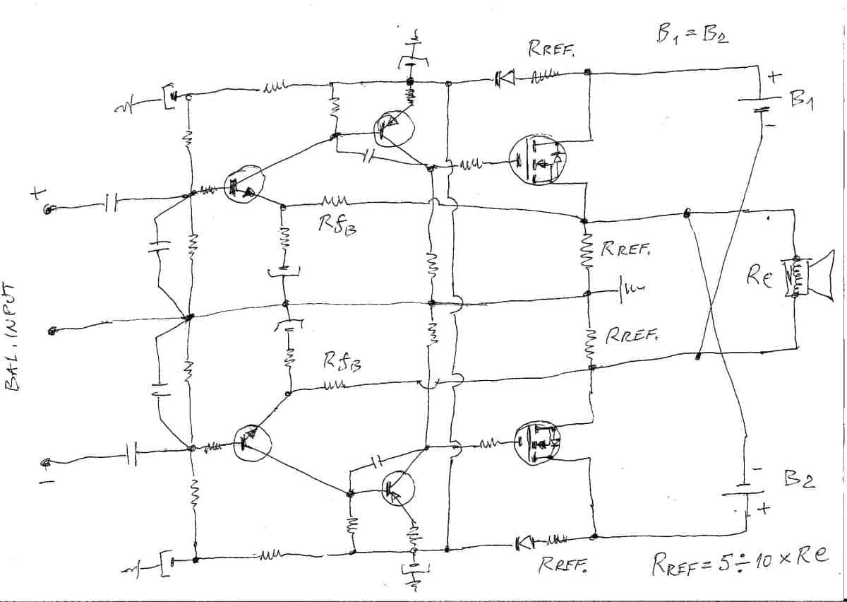

Sviđa mi se tvoja verzija CFB Ciklotrona sa amričkog sajta. To svakako valja isprobati. Mada ja nemam neki izvor sa simetričnim izlazima ali mi se ideja čini vrlo dobra...
  Kolegione  Van Reitz
 Kao sto sam tamo i napisao ` M Audio audiophile 192 ` jeste dobra PC sound karta sa balansiranim ulazima i izlazima , koju licno koristim svakodnevno vec godinama unazad , a koja moze opet dobro da posluzi za experimetisanje odnosno ganjanje takvih AB klase SS Circlotron CFB Ampo-va  sa balansiranim ulazima,
ali naravno da se njeni izlazi uvek mogu koristiti i u obicnom SE modu .
Jedna od prednosti ovakvog  resenja SS balansiranog koncepta pojacala jeste sto su svi aktivni delovi raporedjeni po pojedinim stepenima Amp-a istoga znaka , odnosno lakse ih je prakticno medjusobno upariti  po statickim , dinamickim i ostalim parametrima nego sto je kao kod P/N koplementaraca , +  tu je i strujna povratna sprega ( CFB ) .pride .
Bitno je da tu nema LTP (VFB) na ulazu Amp-a  ,a sve zajedno sa jos trista i kusur trandzi , dvesta CCS-ova , kojekakvih kompenzacija , ostalih komplikacija i malverzacija ! , koji obicno do kraja i upropaste dobar zvuk .
 Pozdrav !
