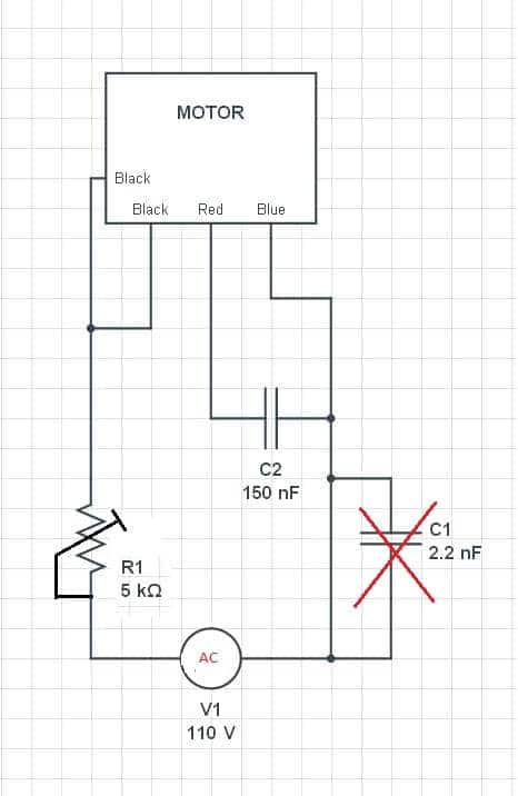

Luka,
trimeri su ti snage reda 100-200mW, neće to da može. Biće na njemu prevelika disipacija i neizbežni beli dim.
Mora na to mesto otpornik veće snage, verovatno reda 5W.
Da li imaš bar podatak o nominalnoj struji motora i ostale generalije?
Mali potenciometri su male snage... :(
Ima u Kelco od 5W sa 6mm osovinom, žičani ali izgledaju normalno na slikama... http://kelco.rs/katalog/komponente.php?IDgroupweb=340 518 dinara komad ima 4K7 http://kelco.rs/katalog/images/POT5WZ.pdf
(u datasheetu je nazivna snaga 4W)
pa ne mora pot od celih 5K
moze redno otor od 3K9 i pot od 1K
mada - pot te snage je vec reostat
i mora biti (po racunici )
I=110V/5K =22mA
za 1K reostat , disipacija je P=I^2 x R = 22mA^2 x 1k = 484mW
sto ce reci -reostat od min 1W a jos bolje jaci
ja bih prekopao po furdi starih majstora i nasao podesivi zicani otpor ....... ili bih stavio mali Variac da radi pos'o , bez ikakvih otpora
pa da nađe koji mu je optimalni otpornik.
Taj otpornik obara napon sa 220 na 110. Mislim da nije bitna nka preciznost.
To je asinhroni motor kod kojeg brzina ne zavisi mnogo od napona.
Nekoliko volti gore dole mislim da nece predstavljati problem.
Ionako 220 nije stabilisan.

Luka pošto ce napon da varira u mreži, a ti zelis da nadjes optimalnu vrednost R za fiksni napon,
potreban ti je zicani pot i to 4 x vece snage nego sto ce biti disipacija.
neko rece 0.5W x 4 = 2W.
(ti thorensovi motori su nekog švajcarskog proizvođača, 20W mislim da na njima to pise odozdo... barem na modelu TD160mkII)
To znači da pošto će napon mreže varirati, taj pot mora biti dostupan za ručno korigovanje.
kako bi znao koji ti je zeljeni fiksni napon trebao bi ti i neki instrument pored pota da ti očitava napone.
da bi to imalo smisla. Jel ako korigujes dobro sa jednim naponom mreže ta korekcija ce se promeniti kada se promeni napon mreze. Tako da ti je za ono sto ti zeliš potreban i pot i instrument...
A kad komsija nesto vari onda sve vreme drzis ruku na potu i stalno korigujes napon :)
