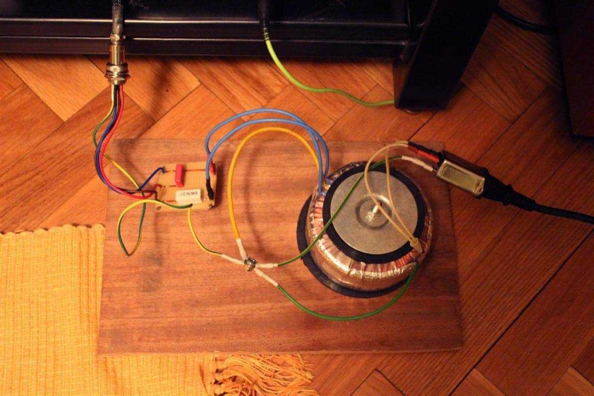

Its alive!
Za sada je najbitnije da motor fino radi, valja tačno proveriti brzinu stroboskopom ali na uho je kako treba.
Odlučio sam se na kraju za varijantu sa 3K3 otpornikom i to je za sada to, nema belog dima :)
U skorijoj budućnosti će biti i kutija pa će biti sve kako treba.

Pa napajanje iz ove teme. Trafo je trebao da daje 110V jer toliko motor od gramofona traži, s tim da je otpornik trebao da obori malo napon da bi motor radio stabilnije.
E sad, trafo jeste naručen kao 55V + 55V ali merim i dobijem 118V...
Pretpostavljam da treba da povećam otpornik, samo ne znam koliko...
stavi redno sa motorom ampermetar u AC rezimu i izmeri struju koju vuce motor
pripazi sta radis , live naponi su na primaru , a ni sekundar nije zanemarljiv - dakle - spoji , ne pipaj vise , ukljuci
nazovi tu izmerenu struju Im
onda se svodi na to da izracunas otpornik po zeljenom padu napona , koji nazoves Uz
R=Uz/Im
disipacija  otpora ce da ti bude P=I^2 x R   ( [W] , [A] , [Ohm])
uzmes 3x vecu snagu otpora i sve OK
