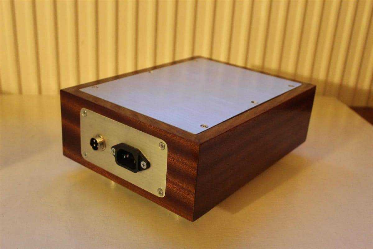

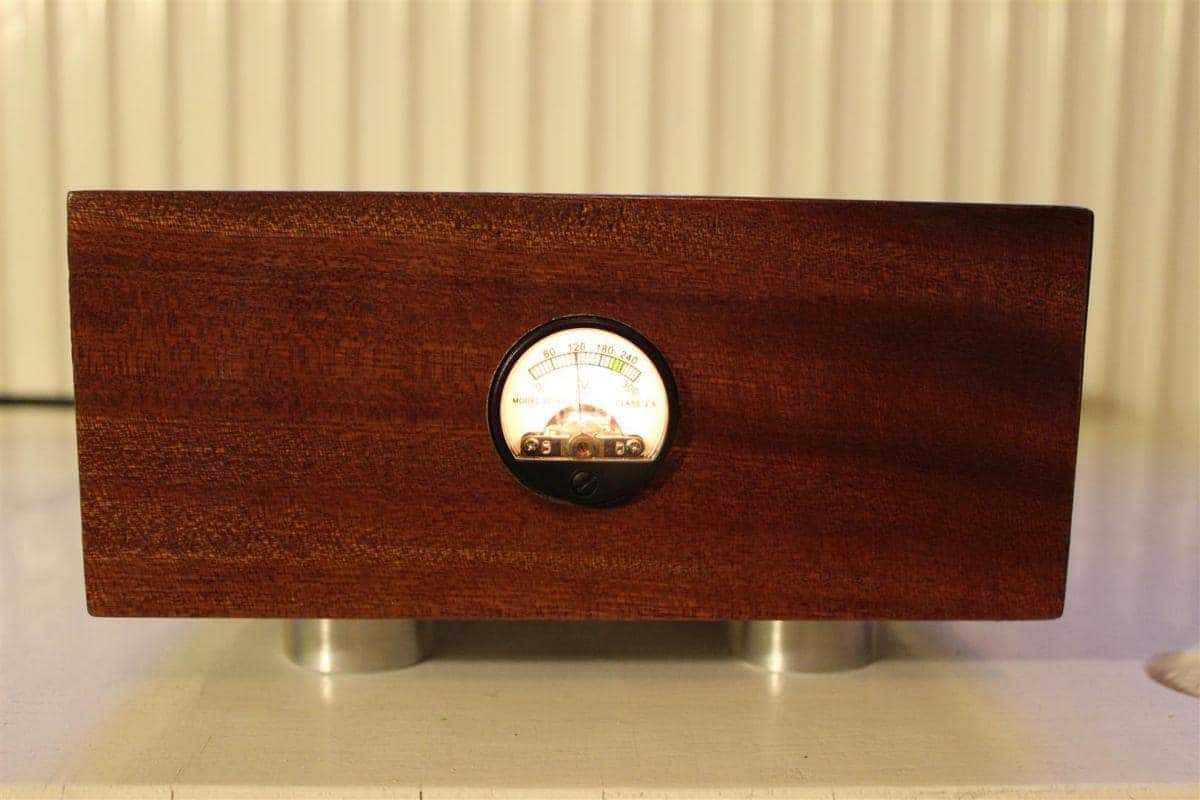

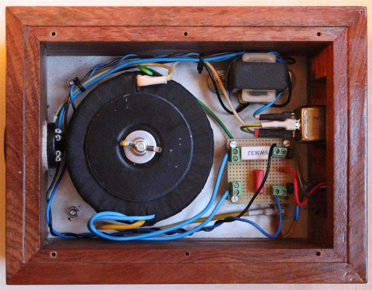

lukaluka Napisano April 22, 2014 Autor Share #90 Napisano April 22, 2014 Ipak je bio potreban otpornik od 3k3, neopterećeno kolo daje 120V, u kolu sa motorom i otpornikom dobijem 100-102V što sam i želeo. Treba da izbušim još 3 rupe i postujem kako to sve skutijano izgleda. Link to comment Podeli na ovim sajtovima More sharing options...

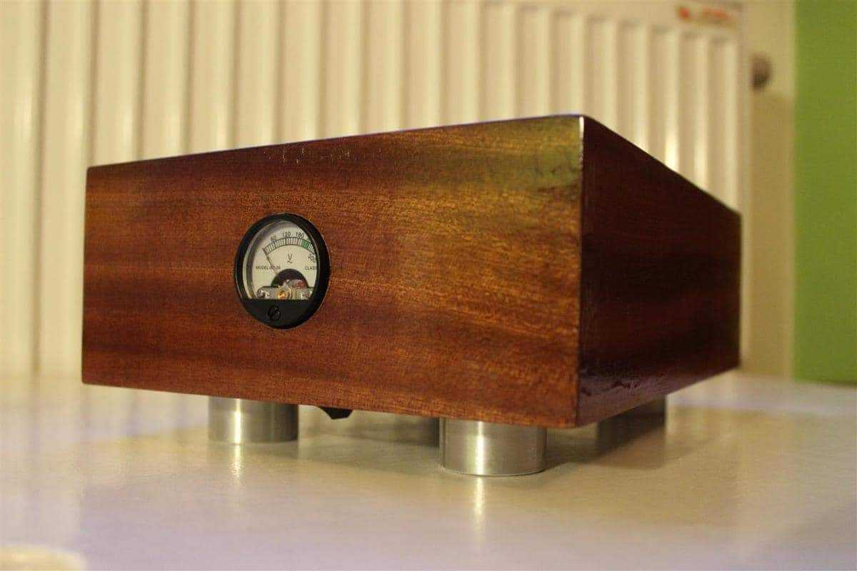

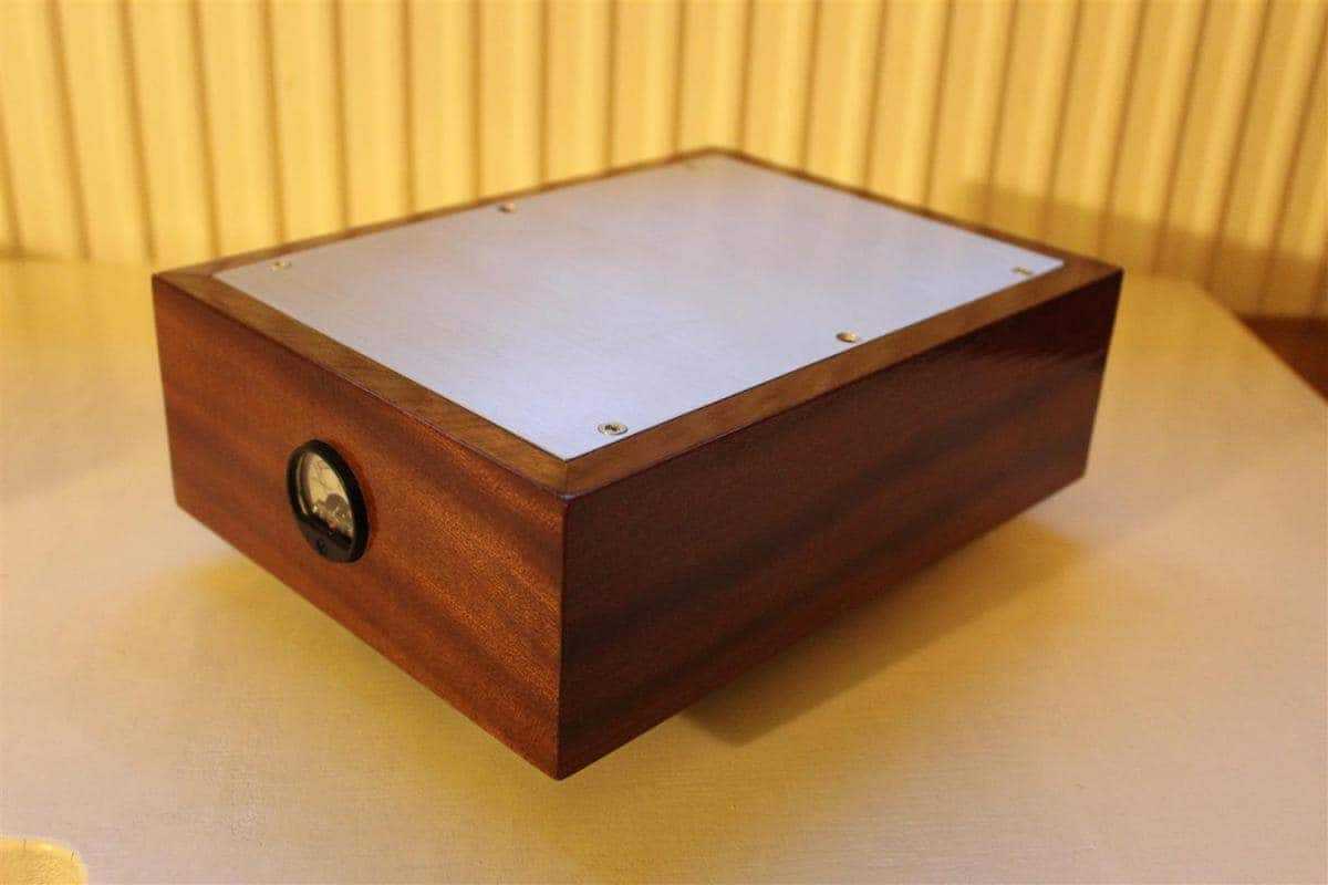

lukaluka Napisano April 23, 2014 Autor Share #91 Napisano April 23, 2014 Evo kako to na kraju izgleda, skutijano i funkcionalno: Link to comment Podeli na ovim sajtovima More sharing options...
revox Napisano April 23, 2014 Share #92 Napisano April 23, 2014 lijepo samo što si malo perdimenzirao napajanje neka od viška ne bole glava jesi li ovo prekidačmrećni stravio na donju ploču ispod voltmetra? Link to comment Podeli na ovim sajtovima More sharing options...

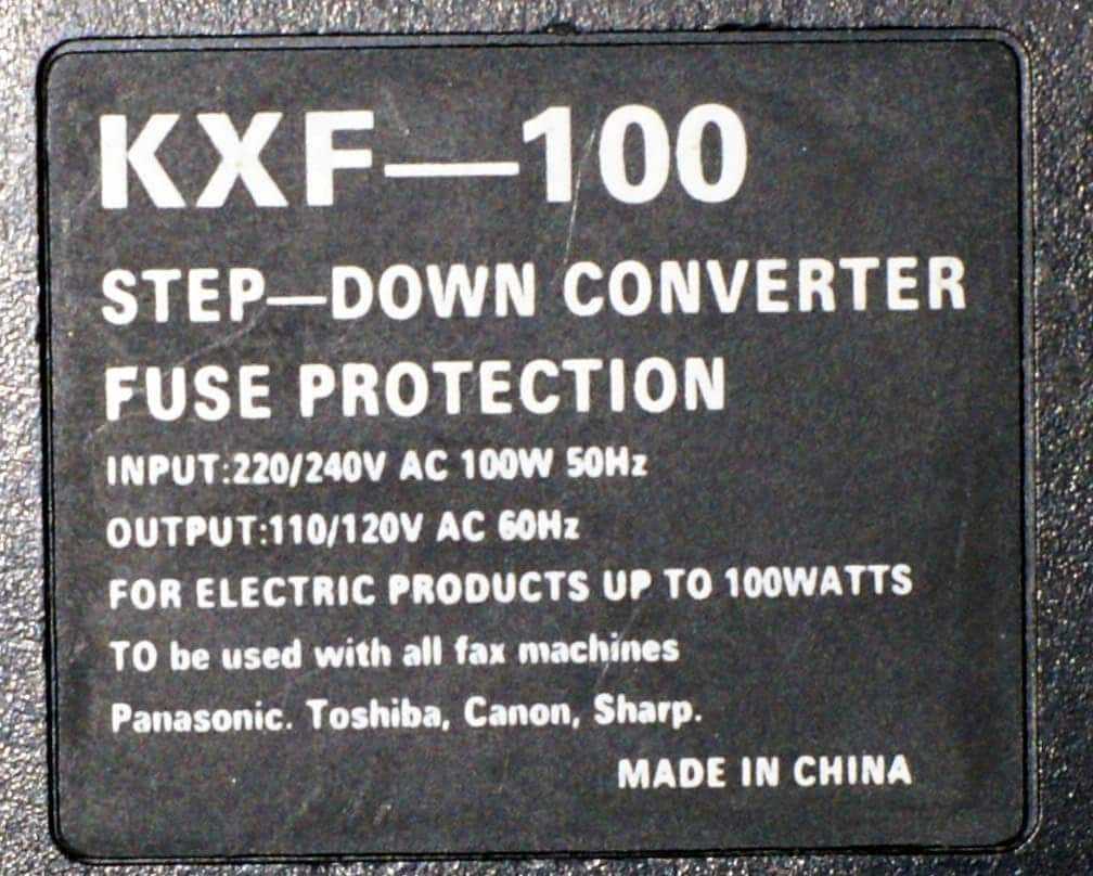

revox Napisano Februar 9, 2015 Share #94 Napisano Februar 9, 2015 da ne otvaram novu temu pošto i meni upade drugi gram 160 da probam da naparvim isto što i kolega luka za početak pitanje može li ovaj stepdown trafo da se iskoristi da prebacim motor od 160 u rad na 110V evo što piše na trafou po prospektu potrošnja motora 2,5W Link to comment Podeli na ovim sajtovima More sharing options...
Zen Mod Napisano Februar 9, 2015 Share #95 Napisano Februar 9, 2015 moze Link to comment Podeli na ovim sajtovima More sharing options...
guja011 Napisano Februar 9, 2015 Share #96 Napisano Februar 9, 2015 do jaja, ulazni napon od 50Hz a izlazni od 60Hz. možda je baš "converter" a pre će biti nepismeni kinezi. Link to comment Podeli na ovim sajtovima More sharing options...
Woland Napisano Februar 10, 2015 Share #97 Napisano Februar 10, 2015 ^ ne mora da znači, svojevremeno sam uvozio, čini mi se baš takve konvertere napona, ali obratne, sa 110 na 240V.. radilo je to posao i trajalo duže od fax aparata.. Link to comment Podeli na ovim sajtovima More sharing options...
sir Oliver Napisano Februar 10, 2015 Share #98 Napisano Februar 10, 2015 pre ce biti a je to obican trafo. I jadan, ne zna gde mu je dupe a gde glava , pa ce da radi kako ga stavis. I sa 220 ce da napravi 110v a i od 110 ce da napravi 220v. "Hercaza" ce da ostane ista. Link to comment Podeli na ovim sajtovima More sharing options...
Woland Napisano Februar 10, 2015 Share #99 Napisano Februar 10, 2015 onaj o kojem pišem je peglao i herce.. i proizvodio se u popriličnim tiražima.. u USA su telefaksi bili značajno jeftiniji, pa je postojala potreba.. mane su mu bile ograničenje od 100W i zbog težine je često čupao razlabavljene utičnice iz zida. Link to comment Podeli na ovim sajtovima More sharing options...
revox Napisano Februar 10, 2015 Share #100 Napisano Februar 10, 2015 da riješimo dilemu jutros ka budala otvorih "converter" liše trafo jednog otpora i led diode nema nič unutra trafo i nije mali jedno 7x7x7cm Link to comment Podeli na ovim sajtovima More sharing options...
