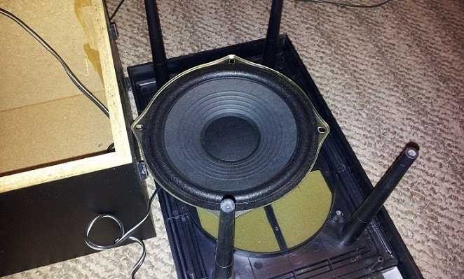

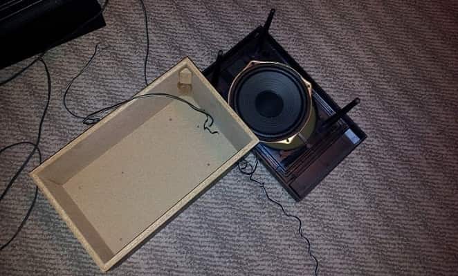

U međuvremenu, rasturih one moje Sharp-ove "dvosistemce"
post-1369-0-22831200-1362684134_thumb.jp post-1369-0-41087000-1362684199_thumb.jp
jos slika, ne da sve u jedan post :angry27: Sređeno...
Ispostavlja se da ovo zvučnici nemaju skretnicu, jer nemaju visokotonac, imaju lažnu poziciju na prednjoj masci. Sjajno... Elem, dokopah se nenadano širokopojasnih zvučnika od 16cm tako da im se smeše nove kutije. Samo da mi drugar vrati unimer, da izmerim TS parametre. Ima bas refleks da radi :oke:

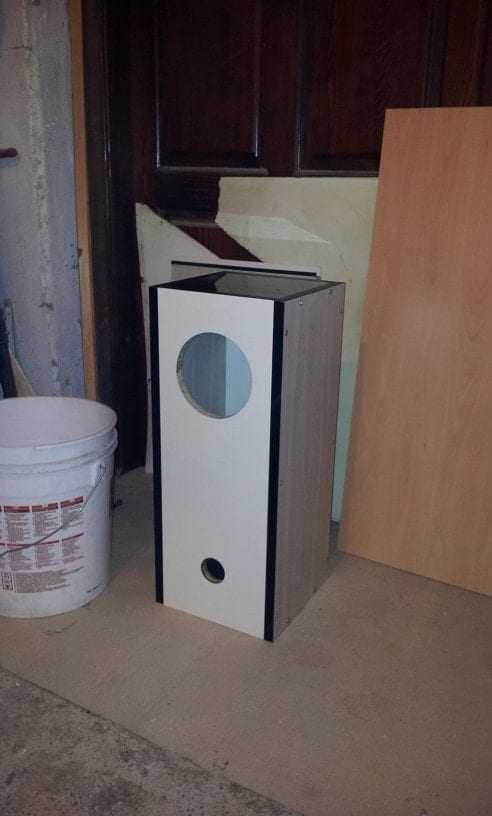

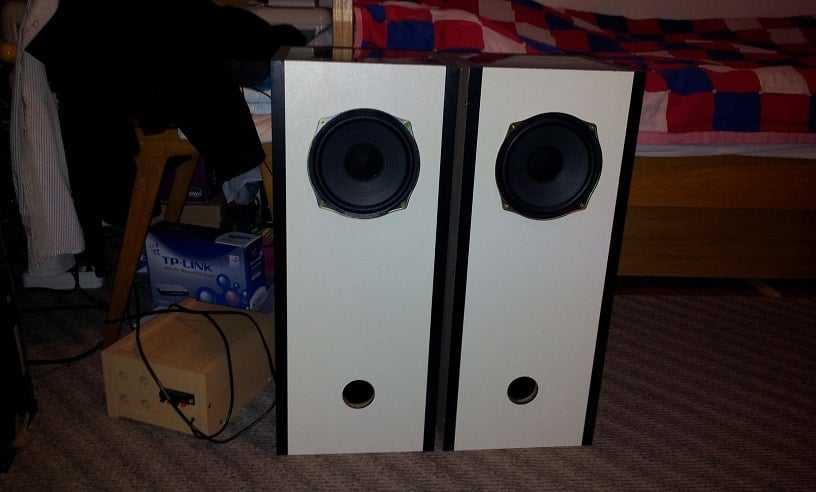

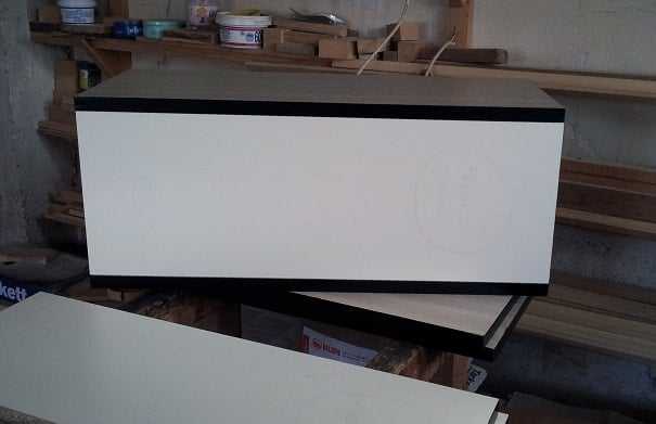

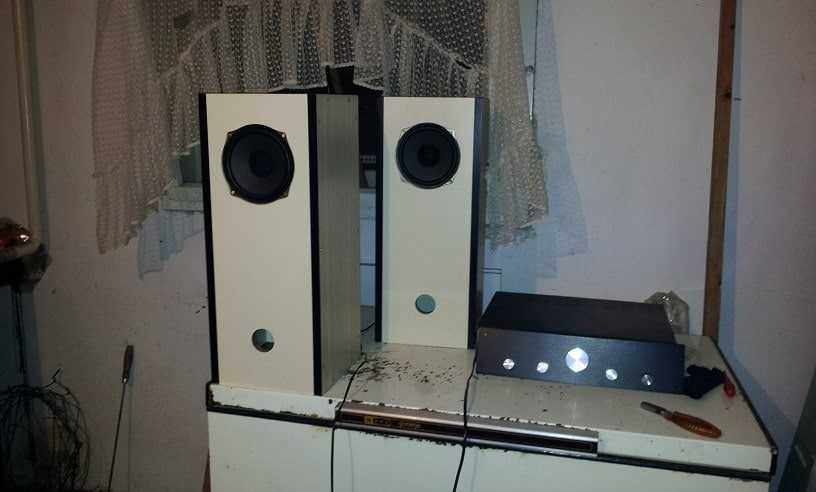

Kao što to obično biva, zbog obaveza je trajalo duže nego što sam mislio ali završeno je.Rezultati merenja:Rzv - 3,7Zrez - 13,53Qms - 6,15Qes - 2,31Qts - 1,68Vas - 15,41Spoljne dimenzije 250x240x600 mm, cca 25l, BR "cev" 50x18 mm, tuning na 65HzU radionici kod drugara, člana foruma, koji mi je zalemio kontakte na terminalima. Nemam lemilicu :stink:Pored zvučnika je kutija za njegovo pojačalo koje je u izgradnji i uzgred rečeno svira odlično.Ono što bih naglasio je da sam jako zadovoljan postignutim, original zvučnici su imali sasvim pristojan zvuk ali apsolutno bez basa. Sada ga ima možda i malo previše :oke: Moraće da se dampira ali to ću ostaviti za kasnije, kad ih se malo naslušam i kad budem znao šta hoću i kad saznam kako to da postignem.Cena projektaDrajveri Sharp, besplatni, izvađeni iz kutija koje sam poodavno dobioUniver 18 mm, 1,5 kvadrat, 270 dinaraKant traka, 8,2 m, 100 dinaraTerminali, 2 komada, 100 dinaraAlle zusammen - 470 RSDSlušajući kako lepo sviraju, jedino mi je padalo na pamet: zašto, o zašto nisi uradio podnostojeće kutije? :wild:Znaću za sledeći put. Sve u svemu, prezadovoljan. Molim moderatore da stave sve slike u jedan post. Hvala.

Trebao si napisati TS parametre pre nego što si završio kutije da ti proračunamo kutiju koja će 100 posto zadovoljiti prohteve zvučnika i tvoje.U svakom slučaju, ako si ti zadovoljan, cilj postignut. Lepo si se zabavio usput kuckajući kutije  :)
