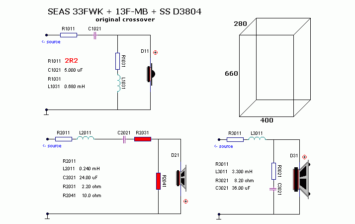

Niko ovde to ne može da zna jer nije baš ima iskustva sa tim komponentama, na netu ne postoje testovi, merenja itd, radi se o jeftinim komponentama. ALI, koliko je meni poznato, a mislim da će se i ostali uglavnom složiti, mislim da se radi o komponentama koje imaju pristojan kvalitet za uloženi novac.
Ono što je problem je skretnica, apsolutno niko ne može da ti preporuči nikakvu skretnicu za te drajvere, čak ni odoka iz već navedenog razloga nedostatka podataka i testova i merenja.
Sa druge strane, taj komplet iz Dayensa koji si linkovo je u principu odličan (računam da dolazi i skretnica u paketu?), stvarno bi trebao da prištediš za to i da se batališ ćorava posla sa jeftinim komponentama.

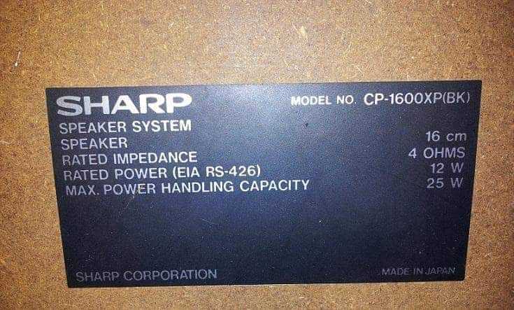

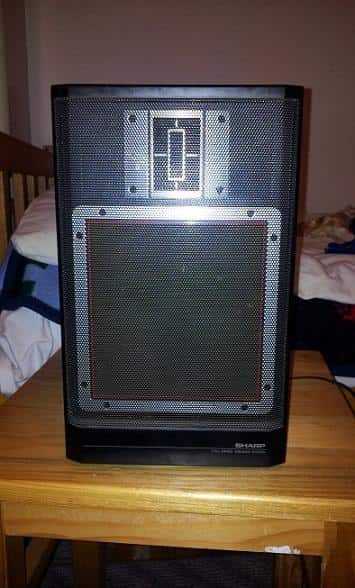

Ideja, prepravka ovih zvučnika, Sharp CP-1600XP. Čisto zanimacije i vežbe radi. Primarno je nova kutija jer ova ima mnogo tanke zidove i zvoni ko zvono. Ono što bi meni bio vrhinski potez je pravljenje bas refleks kutije, da malo dobiju ovi zvučnici na basu, ako je moguće. Internet je nem u pogledu ovih zvučnika, ima li neko predstavu o njima. Inače, prilično su osetljivi, jako lepo rade na mom prvom projektu, stereo pojačalce iz radio kluba. Pretpostavljam da nije vredno cimanja, ali opet, meni i jeste poenta za sad da se cimam, da vidim šta mogu, pre neko što grunem neke veće pare.

Lemi, hvala na predlogu, uzeću ga u ozbiljno razmatranje. Pretpostavljam da su mere kutije koje si naveo, unutrašnje. Po veličini kutije rekao bi da je u pitanju bas refleks, u slučaju da se odlučim na ovo, pretpostavljam da mi možeš reći i kolika cev treba da bude.
Koliko izađe materijal za ovakvu skretnicu, otprilike?
