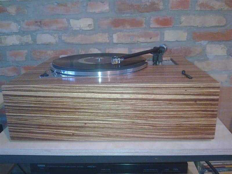

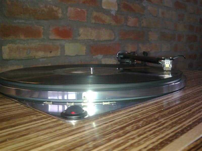

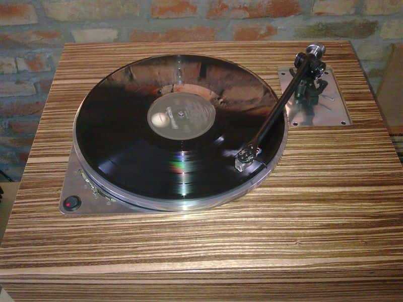

coveka "znam samo sa foruma"..do pre par godina je vozio sistem sa fancy komponentama,pa je negde uleteo i on u neku slepu ulicu,pa se sad kao neki "sapatnici" dopisujemo :)..nije on jos to finisirao,vidim tamo sad na polici neki cevas (Dynaco?), i znam sigurno da se sad muci oko kutija..Goodmans Axiom,Altec neki Tannoy DC je zaciljao,pa sta bude...pecnuo sam ja vec njega danas oko pozicije kako je baza okrenuta u odnosu na rucku (selektor brzine sa onom plasticnom dzombom sto mu je kao hvataljka se nalazi tacno na onoj manipulativnoj strasi za stavljanje-skidanje LP-a,pa se tu u nekom nesmotrenom trenutku mogu izdesavati i nezgodne stvari=ogrebes LP dok si rekao piksla,sem ako ne koristis neku  specijalnu "padobransku tehniku" :))
Sto se tice Mocarta,meni svaki isti,mada su mi vec skretali paznju da ima i tamo nekih varijacija..
Ima sa polozajem plintha tu jos jedan veci problem a to je da neke glave a Grado posebno oce da bruje jer prolazi tacno iznad motora, jer ovako kako je sad glava sve vreme prati motor koji je AC da se ne zaboravi. To je tu muka kao i da mnogo vise zvukova ima da pokupi od motora a to nikako ne valja, treba bi to da okrene dok je vreme.
Ja kada sam rekao za srafove ja sam mislio na ovo
Postavljena slika
vide se dodatno srafovi kojima je ucvrscen plinth za bazu (oni sto idu u krug)
@Stradi:pogledaj sad link,imas opet link na link,sad na drugu stranu :) :),ali da stavimo sad salu na stranu,u Mocarta je montirana Grado glava,doduse Platinum Wood,doduse nisam proveravao koja je opcija=standarni MM(MI) naponski,ili varijanta sa niskim izlaznim naponom za koji isto teba step-up...
Oko tih Grado-a se vrte razne price,da su osetljivi na neke gramofone... :drink:
ali da stavimo sad salu na stranu,...
Ja sam sve rekao ozbiljno.
Pa ne mislis valjda da je onaj sto je projektovao Lenco bez veze stavio motor sa druge tj najudaljenjie strane. Mada ja nista ne silim samo sam prokomentarisao nista vise.
Svako radi kako mu se svidja, moj je komentar dobronameran, nisam hteo da pametujem vec da pomognem tako da nije bilo nikakve zle namere sa moje strane.  :viannen_82:

ma sve OK s moje strane,zaokretanje za 90' je isto kao nije sija nego vrat oko polozaja u toj pozici naspram zvucnice,ili kod mene slabo radi projekcija u nevidjeno..no bitno da se covek ne zali na brum,u tako okrenutoj opciji :)..price kako motor hebe MC zvucnicu kod thorens 124 mk1 verovatno najbolje znaju ti sto menjaju na swissonor tanjir,ili kako utice motor technics 1200/1210 na Ortofon SPU je opet prica za neki  drugi fan klub :whistle2:

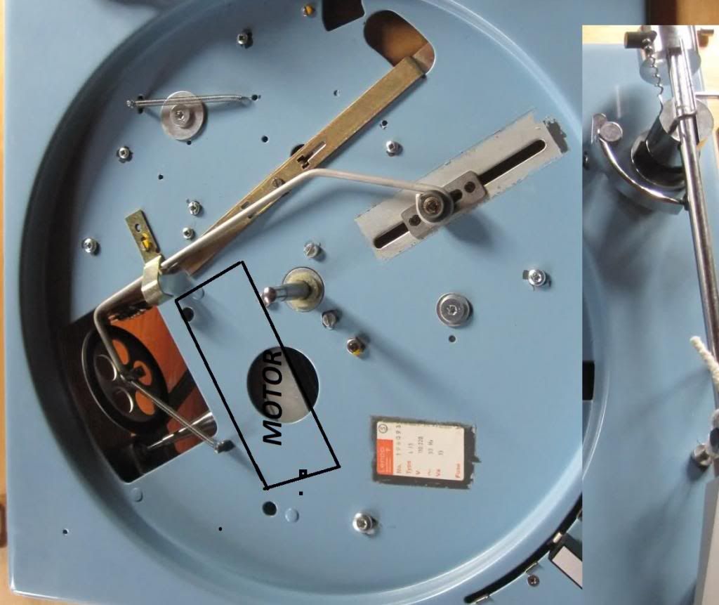

Za Technics ne znam.,  nije bio predmet mog interesovanja,  za Thorens TD 124 znam jer je tanjir gvozden ili ima mnogo gvozdja pa je noramalno da ga privlaci magnet sa MC zvucnica.(nema tu nikakve nauke)
Kod Lenco ima taj problem sto je motor stvarno blizu tanjira i stator je veliki i sa gornje strane blize tanjira je postavljen pa hoce da izazove brujanje kod LO MC zvucnica a za Grado mnogo ljudi prica da je moralo da ih menja  zbog tog problema (ako oni lazu lazem i ja).
Na Grado se inace desava da se ljudi zale na slicne probleme i na drugim gramofonima sto nije ako cest tslucaj sa drugim firmama mada ja nemam nista protiv Grado zvucnica.
Problem moze da se  resi stavljanjem jos jednog tanjira ili jako debelih matova. Vrlo cesto na Lenco ide jos jedan tanjir jer je utvrdjeno vremenskim testom da do 16kg tanjir nece ostetiti lager a dodatak tanjira pozitivno utice na zvuk. Takodje je tacno da ne prijavljuju svi taj problem, zasto i kako ne znam.

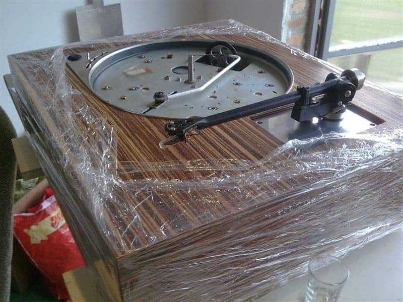

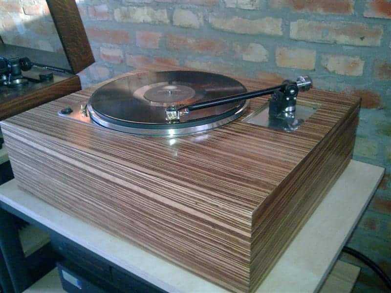

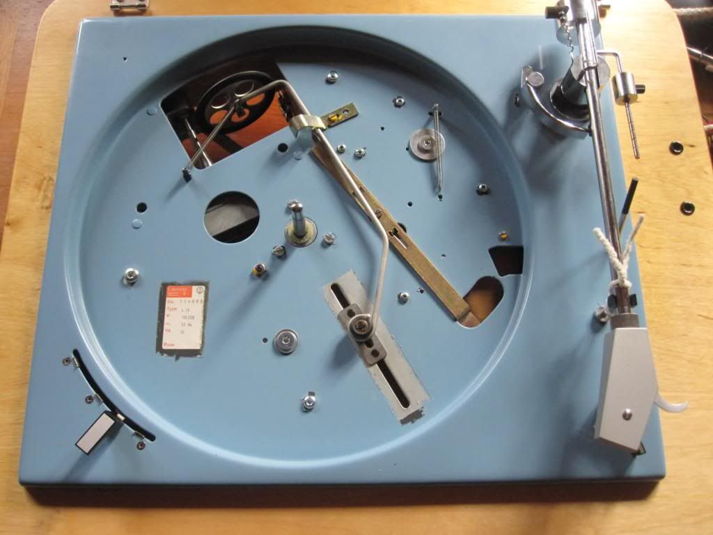

Sto se tice pozicije motora to je ovako
Na brzinu uradjene slike
kod tvog forumskog drugara je ovakav polozaj, znaci glava prelazi bas preko motora
Postavljena slika
a ovakav je fabricki, glava kako ide kraj ploce sve je blize motoru
Postavljena slika
Sad vidis kakav je polozaj putanje igle u odnosu na motor na jednom a kakav na drugom primeru.

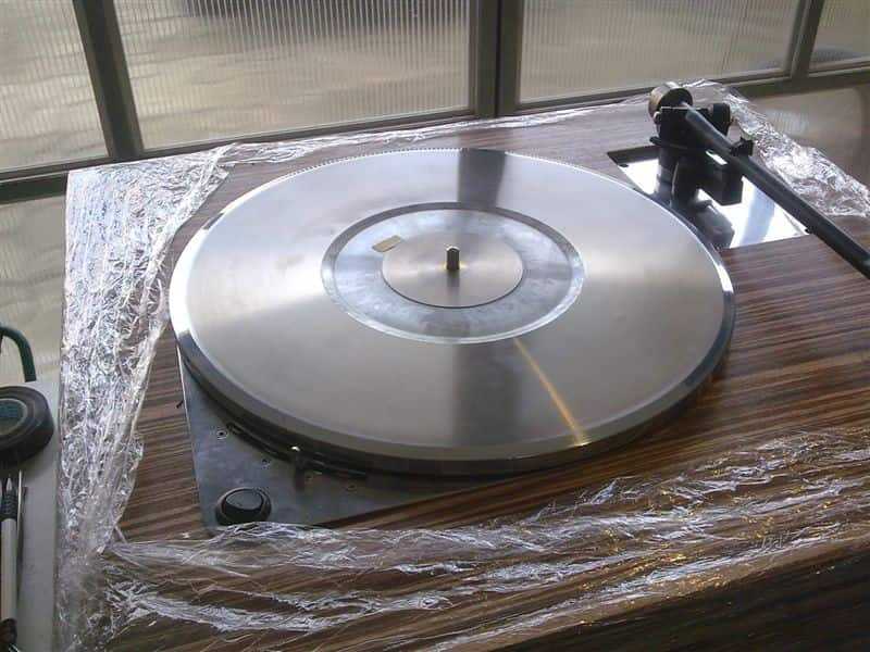

Pomogao sam danas jednom prijatelju oko startovanja ovog Lenca L75. :)Ručica je Rega RB300, zvučnica BM ACE MSvira mnogo dobro
Prelepo. Greota što nije ostavljena mogućnost za druge formate ručica. Dakle baza posebno, ručka posebno - modularno.
