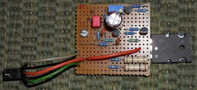

Super Borko. Lepo skockano./Mene vise interesuje FFTJA u nekim razlicitim simulacijamaSa cacodom FET, Darlington, IGBTuvek dobijam 5 i 6 harmonik... ulazni napon oko 0.6V p-pStabilizacija biasa za cacodu sa jednostavnim 431.I sa modelom za LD1014D posto nemam model za konkretni LU1014model pokazuje oko 0.65V na Rs=0.47 za oko 1.35AA LU1014 bi trebalo da okaze oko 1.1V sa 1.5A i odgovarajucim Rs.Nekako mi se za sada dobro pokazao IRFP240 u kaskodiali nije lose ni sa TIP142 x3 i malom strujom kroz base oko 1.5mAdok.Ako nisam rasturio te prigusnicemislim da ima jos uvek neke Siemens M jezgra jako debela zica preko 2mmgap 1mm, koristile su se verovatno za napajanja, ja ih rasturao zbog fenomenalnih lamela...vifecu da izmerim induktivnost..

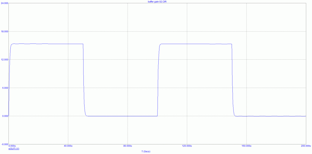

Osciloskop nemam, radio sam razne varjante simulacija i isprobavao kako se cuju. Ovako izgleda u simulatoru :
Zanima da rasipna induktivnost i parazitna kapacitivnost te prigusnice, a to se lepo vidi iz oblika cetvrtke.Nema veze, ako ne primecujes anomalije u zvuku, verovatno je OK - na kraju, nabavicemo neki komad pa premeriti...A ti, sledeci put kad se budes zenio, od kuma da trazis osciloskop, jel vazi ? :D

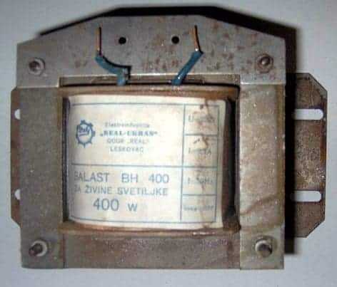

Ja izmerio moju siemens veliku prigusnicuDC odlican 0.2oma, lamele M102 ili tako nesto? znam samo da su M i da je fiksni gap od 1mmveliki gap, debela zica, mali broj navojaka - premala induktivnost za ovu namenu... :crying:posto induktivnost raste sa kvadratom broja namotajamozda bi trebalo rasturiti lamele i namotati za nijansu tanjom zicom(ALI ovo ce najverovatnije da me mrzi da uradim, strasno me nerviraju takve opercije...)najverovatnije cu izraditi novu...cheers
gap je prevelik - smanji
fiksni gap 1mm - "M" jezgra....mogu da se prepakuju sa minimalnim gapom po 3 lamele pa unakrstili sa najmanjim mogucim 1 pa druga odozgo , obrnuto.Ali mislim da imaju veliku veliku premeabilnost pa ce ih verovatno taj mali gapako se tako moze nazvati oterati u zasicenje.../u principu za oko 250mH bi trebalo 5X veci broj namotaja ili cak manjea verovatno bi i moglo da stane ako bi se umesto ove zice koja je oko 2.5mmkoristila 1.5mm?
Орјентационо,400 навоја на телу пресека 2,7х2,8цм са ЕИ-84 лимовима даје око 150mH.Сад треба бити мађионичар и ту сместити 400 навоја а да се добије мали отпор намотаја :sclerosis:На истом телу је стало у фулу жице 1,4мм при отпору 0,3 ома али са индуктивношћу од једва 10-так mHЕто ,ко је узалудан нек се игра,само да напоменем да је јако добар тренинг за прсте мотање овако дебелих жица :wink2:
