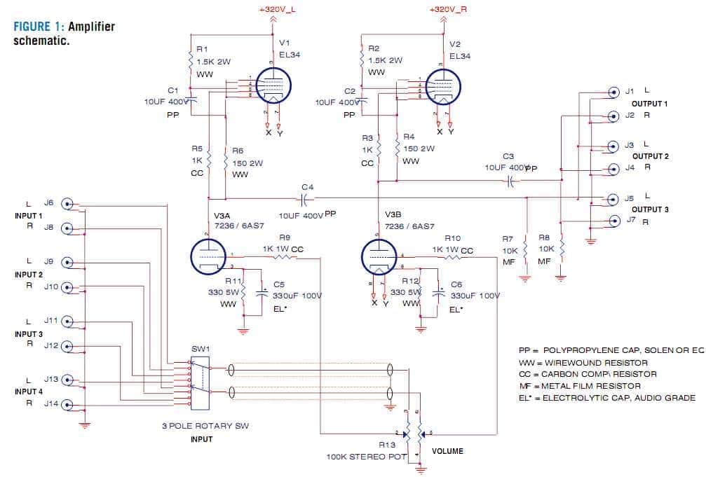

Kad pomenes mali mi meni se odma javi ovo (jes' da je malo kabasta, If=2.5A, al' zato Ri=300, zato ih i cuvam):post-20-12583982499_thumb.jpga ovaj line stage sam slusao i svideo mi se vise od ostalih staklenih (mada bih radije stavio MOSFET u CCS):post-20-125839849363_thumb.jpg
yup - Milett Low Mu - 6AS7 ili po naski 6Н13С .........
ja bih gore stavio SS Gyrator , a dole SS CCS i Bog te vido ..
ili mozda bolje reci - ja ću .......
gde si slusao taj line - malo vise komentara , molim .....
.......gde si slusao taj line - malo vise komentara , molim .....
U Atini, 2005/2006, u vise navrata. Kutije Epos M22, ampovi Creek i neki cevni DIY (ne secam se tacno), CD Creek + Benchmark DAC1.Sviralo je tacno, lepo, bez farbanja i zamracivanja, otvoreno i zivo. Meni se dopalo. Nemam ja problem sa cevima kao takvim, moze to fino da se uradi, vec sa nuznom kabatikom izvedbe (gabariti, grejanje...)
