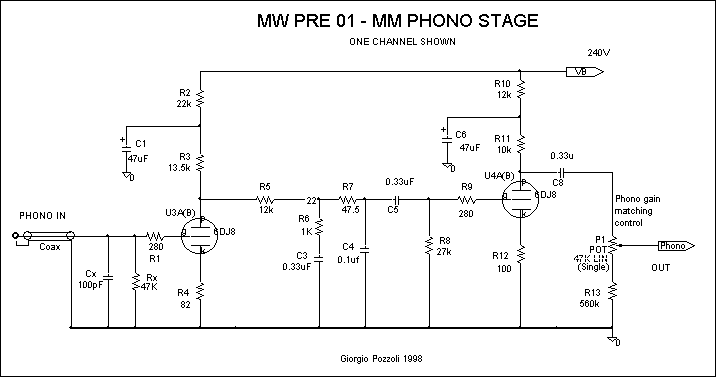

sir Oliver Napisano Novembar 16, 2009 #8 Napisano Novembar 16, 2009 Mislim da je ovo proverena shema :

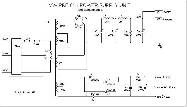

Alex Kitic Napisano Novembar 16, 2009 Autor #9 Napisano Novembar 16, 2009 Mislim da je ovo proverena shema :Recimo da je takva šema dobra za početak priče, kao neka ilustracija. Šema je prilično jednostavna i veoma ilustrativna, a radne tačke elektronskih cevi su pravilno odabrane.RIAA sekcija je pasivna (poželjno, ali ne i jedino rešenje) i verovatno prilično precizna, a napajanje je načelno OK, iako nismo proverili koliko dobro "pegla" i filtrira za phono sekciju... Dakle, sasvim OK phono sekcija... ali za šta?Čekamo da neko priloži najvažniji momenat: MM ili MC? Odnosno, u čemu bi bila razlika? Kako vi to vidite?

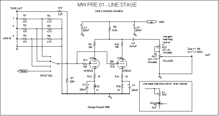

sir Oliver Napisano Novembar 16, 2009 #12 Napisano Novembar 16, 2009 Recimo da je takva šema dobra za početak priče, kao neka ilustracija. Šema je prilično jednostavna i veoma ilustrativna, a radne tačke elektronskih cevi su pravilno odabrane.RIAA sekcija je pasivna (poželjno, ali ne i jedino rešenje) i verovatno prilično precizna, a napajanje je načelno OK, iako nismo proverili koliko dobro "pegla" i filtrira za phono sekciju... Dakle, sasvim OK phono sekcija... ali za šta?Čekamo da neko priloži najvažniji momenat: MM ili MC? Odnosno, u čemu bi bila razlika? Kako vi to vidite?Sema je proverena. Sa Telefunken ECC88 radi prelepo mada malo tiho. RIAA merena ( cheda) i skoro pa idealna ( ko po teoriji). Mislio sam da RIAA-u napravim kao modul izmedju cevki na posebnom rasteru ili usima pa da menjam razne RIAAe ali se pokazalo da je odlicno pa nisam odradio. Trenutno mi gramofon nije u funkciji pa i ovo nedovrseno.Ah da, MM preamp je u pitanjuNapajanje bi se dalo unaprediti ( stabilisano HV bi bilo prava stvar).Evo i line preampa

Zen Mod Napisano Novembar 16, 2009 #17 Napisano Novembar 16, 2009 a propo line stage-a ;mislim da pojacanje stage-a ne bi ni u kom slucaju trebalo biti vece od 5x , uzimajuci u obzir danasnje izvore ( sve redom bar 2Vpp) i standardnu osetljivost power ampova .to donekle suzava izbor lampi , odnosno topologija ; ako se ide na klasicni anodni pojacavac ( sa ili bez folowera , nebitno koja vrsta radnog load-a) onda se izbor cevi suzava na cevi sa malom mi (12B4 , 6H13C , 6С19П i slicne ) , za WOT topologiju se vec prosiruje izbor cevi ..... naravno - zbog opste popularnosti treba pomenuti i Aikido , gde je vec malo lagodnija igranka po pitanju mi cevi ...... ali - za moj ukus previse obrade signala , em ne bi bilo zanimljivo raditi na osnovu apsolutno prezvakane topologije ....sad - da li sam pomogao daljim komplikovanjem ........
