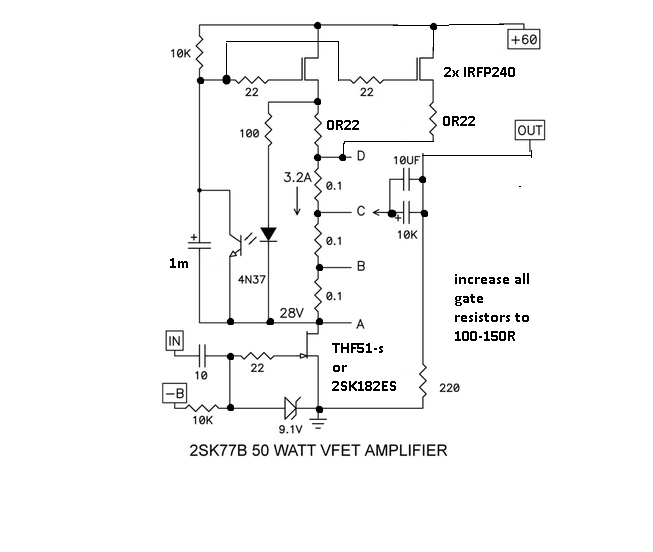

Aleks Napisano Oktobar 6, 2018 Share #199 Napisano Oktobar 6, 2018 Šta znači A B C D ? Mislim u zvučnom smislu? Čime poterati ovo? Jel može 6V6 (Salasov)? Msm, ne merem da pravim, a možda i da? čisto informativno. Pre svega treba $$$ za 200W disipacije, pa onda ostalo... Link to comment Podeli na ovim sajtovima More sharing options...
Zen Mod Napisano Oktobar 6, 2018 Share #200 Napisano Oktobar 6, 2018 malo razlike u gainu , malo razlike u Rout , malo razlike u THD , pa cak i THD spectra (odnos izmedju 2nd i 3rd) moze to da se svede i na 100-njak W disipacije , ne mora 200W , naravno uz manju snagu Aleks je reagovao/la na ovo 1 Link to comment Podeli na ovim sajtovima More sharing options...
vladd Napisano Oktobar 7, 2018 Share #201 Napisano Oktobar 7, 2018 Bolje bi cucnuo Iron, nego salasova igrarija. Ja nekako ne volem da miksujem koncepcije. Link to comment Podeli na ovim sajtovima More sharing options...
Aleks Napisano Oktobar 7, 2018 Share #202 Napisano Oktobar 7, 2018 10 hours ago, Zen Mod said: malo razlike u gainu , malo razlike u Rout , malo razlike u THD , pa cak i THD spectra (odnos izmedju 2nd i 3rd) moze to da se svede i na 100-njak W disipacije , ne mora 200W , naravno uz manju snagu Može ovako? Link to comment Podeli na ovim sajtovima More sharing options...
Zen Mod Napisano Oktobar 7, 2018 Share #203 Napisano Oktobar 7, 2018 aha samo drain od SIT-a oznaci voltazu kako bi trebalo , volt-dva manje od U/2 Link to comment Podeli na ovim sajtovima More sharing options...

Impuls Napisano Oktobar 8, 2018 Share #209 Napisano Oktobar 8, 2018 On 10/6/2018 at 11:35 PM, Zen Mod said: ja mislim da ovo nece da radi. ili da preciziram, siguran sam da nece raditi Link to comment Podeli na ovim sajtovima More sharing options...
Zen Mod Napisano Oktobar 8, 2018 Share #210 Napisano Oktobar 8, 2018 sto? Link to comment Podeli na ovim sajtovima More sharing options...
Impuls Napisano Oktobar 8, 2018 Share #211 Napisano Oktobar 8, 2018 zakucali ste ulaz na zenericu, nedostaje otpornik izmedju. A ovi 0.1 otpornici ce zavisiti od gornjeg feta da se ujednaci izlazna impedansa donje i gornje periode. mozda je nelson bas odabrao fet sa slicnom karakteristikom thf-u. treba snimiti harmonite pri razlicitim nivoima glasnoce da e vidi poklapanje gornje i donje periode Link to comment Podeli na ovim sajtovima More sharing options...
Zen Mod Napisano Oktobar 8, 2018 Share #212 Napisano Oktobar 8, 2018 tesko da ce na gate da udje 18Vpp signal ikada ako udje , u problemu si Link to comment Podeli na ovim sajtovima More sharing options...
Impuls Napisano Oktobar 8, 2018 Share #213 Napisano Oktobar 8, 2018 zakucao si ulaz na 9v1. signal ce ici kroz zenericu a ne kroz thf. Ako si ulaz thf zakucao za 9,1V sta t vredi signal da dolazi kad je on uvek na 9v1. Bilo bi ispravno da ste napravili negativan referentni napon za gejt ali mora otpornikda bude prema tom naponu da postoji sving na gejtu. Ne interesuje me sta je nelson pricao na baf-u, kazem kako treba elektronicki Link to comment Podeli na ovim sajtovima More sharing options...
Zen Mod Napisano Oktobar 8, 2018 Share #214 Napisano Oktobar 8, 2018 -B je prednapon za biasovanje SIT-a , za 3A je red velicine par volti 9V1 je zastita gate-a ........ SIT-ovi su osetljivi na preveliki negativni prednapon Link to comment Podeli na ovim sajtovima More sharing options...
Impuls Napisano Oktobar 8, 2018 Share #215 Napisano Oktobar 8, 2018 Hoces da kazes na semi nedostaje sklop za biasovanje sit-a? Zar nij jednostanije bilo iskoristiti vec tu zenericu samo dodati trimer za biasovanje sit-a? To znaci da ovaj sklop ne radi jer mu nedostaje jos sklopova za rad Link to comment Podeli na ovim sajtovima More sharing options...
Zen Mod Napisano Oktobar 8, 2018 Share #216 Napisano Oktobar 8, 2018 pa vidi se iz aviona da ga nema .... mislim - luk i voda - otpornik i zenerica i kond i trimpot pogledaj linkovani snimak , pricao je 20 minuta o konceptu , kao i pokazao merenja napravljenog primerka Link to comment Podeli na ovim sajtovima More sharing options...
Impuls Napisano Oktobar 8, 2018 Share #217 Napisano Oktobar 8, 2018 ja sam banuo na semu koju ste stavili i sa takvom konfiguracijom vieo da ne moze raditi. nisam gledao video i nisam zakljucio iz date seme da je -b napon za biasovanje vec mi je izgledalo kao da je to negativan napon za polarisanje zenerice. U redu upao sam nepripremljen u temu pa cu je ubuduce preskociti jer me ne interesuje pojacalo za koje moram da vijam tranzistor a kad crkne da se oprostim od njega. Ako i budem poklonio paznju uradicu sa necim dostupnim a da se zadrzi pecat koji amp daje. Shvatam da je trenutni hajp za sit pojacavacima ali mislim da se moze uraditi i nesto drukcije a da radi posao isto ili mozda bolje sa drukcijim tranzistorima imozda bi trebalo malo tragati za nekim savremenijim koji bi zadovoljio buducnost na neko vreme. Ako je igbt mogao da zameni ulaz feta a izlaz bipolarca onda ce i neka kombinacija dva poluprovodnika da zameni sit adekvatno Link to comment Podeli na ovim sajtovima More sharing options...
Zen Mod Napisano Oktobar 8, 2018 Share #218 Napisano Oktobar 8, 2018 pogledaj snimak ; po prakticno istoj semi ali sa dovitljivim trikovima je dao kako da napravis sa modernim i nabavljivim IXYS mosfetima ...... mozes da odradis i scale down i na kraju dobijes amp za tepsiju ribe uopste nije poenta u SIT-u kao jedinom resenju , nego je SIT odredjena referenca rezultata , razumevanje zasto je referenca i sta se moze nauciti iz toga hype ili moda naokolo, svejedno ...... ja se ovim ne bavim da bih uvek imao sledece najbolje , nego mi je prvenstveno zabavno s druge strane , zasto ne iskoristiti zabavu da svima bude bolje - em nesto naucim , nekome napravim nesto sto nikad ne bi mogao drugacije da ima , em se zaradi kinta za prsute i vina edit: kako mislis da crkne 400-500W tranzistor , jos narocito ako znas sta radis ? Link to comment Podeli na ovim sajtovima More sharing options...
