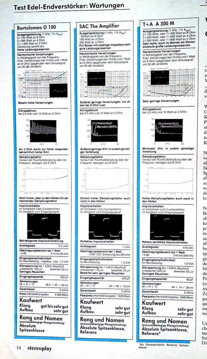

Ova tema me potsetila da imam Stereoplay 03/1989 gde je testiran Bartolomeo D100 zajedno sa SAC The >A<mplifier i T+A A3000. Uslikao sam test, poslao sam ZenModu da nakači slike, pošto su veće od dopuštenih 200kB.
Svakako hvala na uloženom trudu,.... :oke:.... vidim da je na kraju sve Absolute Spitzenklasse, ali još samo kada bi neko sa dobrim znanjem nemačkog jezikaovde preveo makar nekoliko ključnih rečenica, koje u osnovi karakterišu celokupan prikaz.
Struktura harmonika govori sve - visok nivo prisustva visih harmonika (jednako parnih i neparnih) govori o ampu koji radi duboko u B klasi, sa snaznim prelaznim izoblicenjima tj. sa zvukom od koga posle pola sata pocinje da boli glava. Tekst pominje visok nivo izoblicenja (kao i prisustvo ventilatora i releja koji ne znam sta traze u tako skupom uredjaju) ali ga vade pricom o neznosti na tihim i osecajnim deonicama koje na zvucnicima mirne i visoke impedanse zvuce "kao kod nekih cevnih uredjaja".post-20-0-79310400-1338487166_thumb.jpg

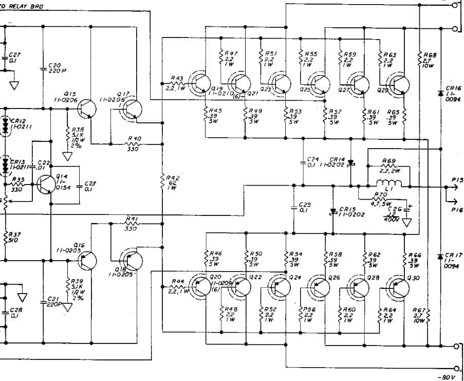

Ovo je deo šeme pojačala SAE-X25 koje po nekim nezvaničnim teorijama ide kao referentno pojačalo u odnosu na sve ostale .....mada i ne mora biti tačno , dakle neko drugi može da tvrdi i suprotno , ali to nije deo ove predstave . Ono što izdvaja ovo pojačalo je sam zvuk , koji je okarakterisam kao baš onako audiofilski iako se radi o pro pojačalu . Ono šta ga svrstava u tu kategoriju su dve diode i dva otpornika koji su označeni na fotki . Praktično je poznato da kod rada pojačala u AB klasi dolazi do prekida u režimu rada tranzistora , iako se radi o vremenski vrlo kratkim prekidima ipak je prekid i za njega se vezuju poneka izobličenja .Konkretno ovde te dve diode i ta dva otpornika drže stalno otvorenim tranzistore , tj izlazni tranzistori nikad ne prekidaju totalno . Kakve to veze ima sa Bartom , pa ima jer on u svojim najboljim pojačalima ima sklop pod nazivom NSCA , No Switch Class A , koji je urađen malo drugačije , ali funkcionalno je isti , kao recimo dva transformatora za napajanje , toroidalni i sa EI limovima , oba rade istu funkciju . Praktično ovo je mala tema za razmišljanje , pre nego što postavim oscilograme koji potvrđuju da tranzistori nikad ne prekidaju svoj rad slično kao kod A klase . Naravno da ovo ne treba posmatrati kao nešto ajend , nego samo kao jednu od stepenica koje treba preći u sklopu ideje o dobro zvučećim pojačalima . Recimo kao deo priče o povratnoj sprezi , malo , nikako ili previše ....ili recimo induktivno napajanje .....sve po malo i onda radi dobro . CR14 i CR15 diode i R67 i R68 otpornici .....greškom je otišla fotka gde nisu označena ova četiri dela
