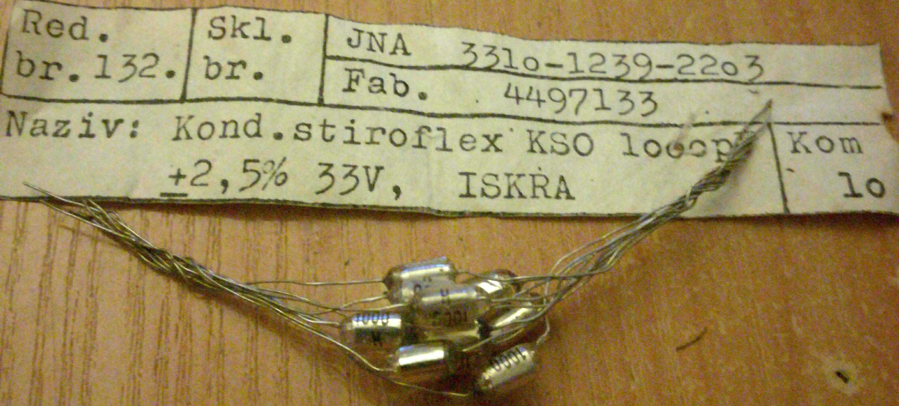

.... na basu 12db / 0.9mH + 1,5mF - na visokom 12db / 0.4mH + 2.2mF ...
Citam po netu ako se kondovi na skretnici bapasuju sa stiroflex da se dobije na zvuku ... kao detajnije I sl ... imam u steku ove kondove
Iz stare juge 33V 1000pf
Valja li probat sa ovim na gornju skertnicu
Previše male su vrednosti, možda je čak i napon nedovoljan, zavisi od snage pojačala.
Stavi polipropilen 10-100nF paralelno kondenzatoru ispred visokotonca. Oni su svi preko 100V.
