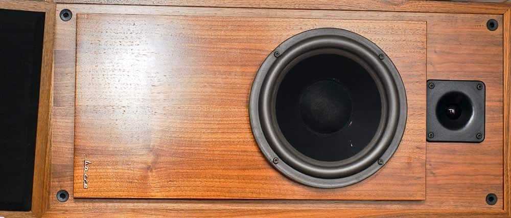

revox Napisano Jun 15, 2013 Autor Share #49 Napisano Jun 15, 2013 ubačen sunđer, najmanje gustoće, debljine 1cm na leđa i bočne strane u sve tri komore smireniji zvuk na srednjim i niskim frekfencijama u odnosu na praznu kutiju definitivno odustajem od otvaranja BR, greota je eksperimentisati problem je bio u prejakom dampiranju presovanom kučinom ipak je bas od 8inča morao da proradi sorry Miko nema fotki od rupe Link to comment Podeli na ovim sajtovima More sharing options...
revox Napisano Jun 20, 2013 Autor Share #50 Napisano Jun 20, 2013 @Zvu jedno pitanje pošto za sad neću da bušim BR otvor a micanjem dampinga i stavljanjem sunđera sam postigao da ima kolko tolko basa primjećuje slušajući ih par dana da na basu ima dosta srednih tonova tako da je i dalje domninatan sredni i visoki spektar kažem nije da nema basa ali ga nekako nadjača sredni spektar naročito kad se malo pojača skretnica je 12db na visokom i po katalogu rezna frekfencija je 4000hz držim da je to ok i to ne bih dirao pošto je niskotonac na 6db razišljam da li bi sa ubacivanjem jednog konda i dovođenje skretnice na basu na 12db skratio pokrivenost tog zvučnika sa srednjim samim tim što bi rezna frekfencija bila oštrija i na taj način dobio čujnost bas područija naravno ono se ne pojačava ali u komletnoj slici gušenjem serednjeg područja bas područje bi došlo više do izražaja pretpostavljam da bi to eventualno moglo napraviti neku rupu u tom djelu spektra ali to mj ie bar za sad najbezbolinija varijata da probam koji bi to otprilike kondovi mogli poslužiti za tu probu? znam da se bez mjerenja to ne može reći, ali pošto je mjerenje neizvodljivo, onda ostaje podešavanje na uvo pa dok se ubode Link to comment Podeli na ovim sajtovima More sharing options...
Zvu Napisano Jun 21, 2013 Share #51 Napisano Jun 21, 2013 Žao mi je Revoxe. Ne mogu bez merenja ič da ti rečem. Mogu da nabadam ali ništa pametno jer sa 12dB-o dobija se izdizanje opsega odmah pre rezne frekvencije, a tek to ne bih mogao da predvidim. Umesto toga, pošto je na basu 6dB-o, probaj da izmeriš induktivitet i da povećavaš za po malo (recimoo za po 0,2mH) dok ne dođeš do željene količine srednjih. Takođe, L pad na visokokotoncu, povećavaj redni otpor (za po 1 om) uporedo sa povećavanjem vrednosti induktiviteta na basu pošto ćeš dodavanjem većeg kalema na basu da smanjiš njegovu osetljivost u toj kutiji. Mogao bi da smanjuješ paralelni otpor u L padu ali bi to uzrokovalo problematičnu impedansu u smislu pada iste na višim frekvencijama - što ne bi bio problem generalno da nemaš lampaša To je jedino nabadajuće, a da nije potpuno suludo da mi pada na pamet. Link to comment Podeli na ovim sajtovima More sharing options...

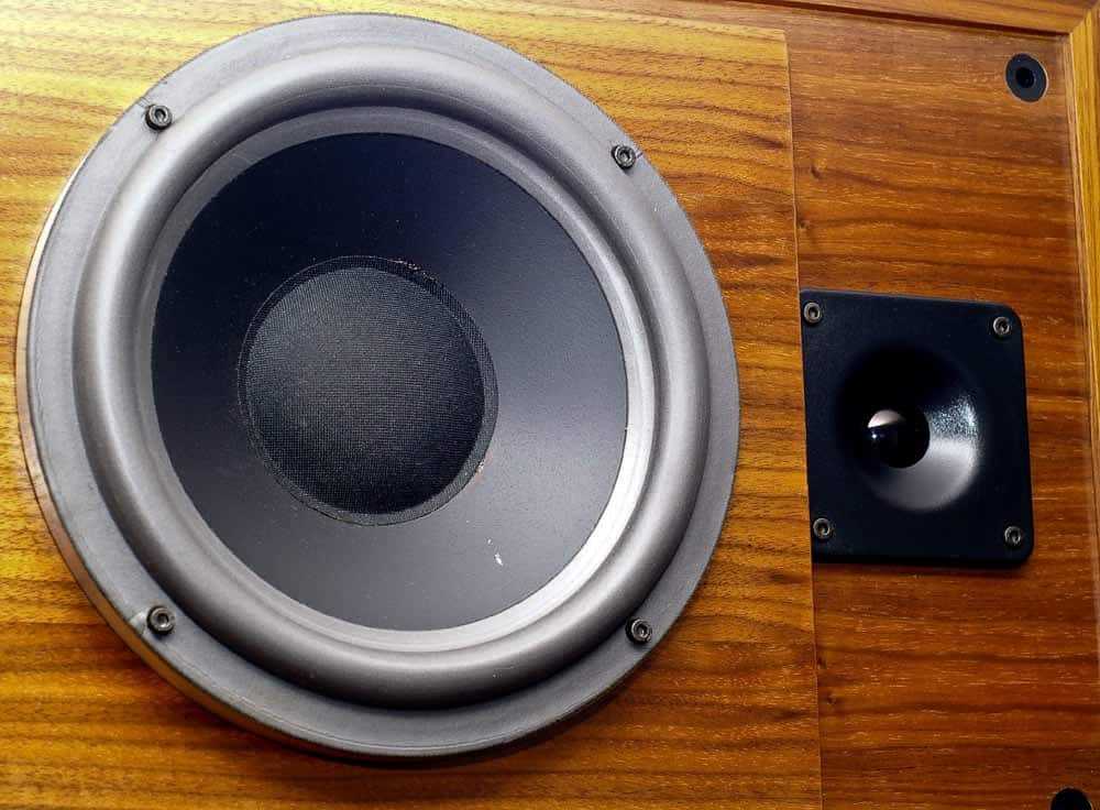

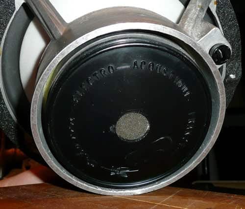

zika Napisano Jun 23, 2013 Share #54 Napisano Jun 23, 2013 Da li mi se čini, ili su i ove bass-reflex...? Da li se to providi kroz kapu niskotonca? Link to comment Podeli na ovim sajtovima More sharing options...
revox Napisano Jun 23, 2013 Autor Share #55 Napisano Jun 23, 2013 Da li mi se čini, ili su i ove bass-reflex...? Da li se to providi kroz kapu niskotonca? ovo je zvučnik otpozadi na jednom drajveru je ovaj sunđer ok na drugom je propao i vidi se otvor kroz magnet može li biti da je sunđer u fazi raspada i da bi to sve trebalo zamjeniti i eventualno metnuti novi sunđer ne znam da li se i kako radi zamjene sunđera može skinuti ova plastika sa magneta da se ne ošteti Link to comment Podeli na ovim sajtovima More sharing options...

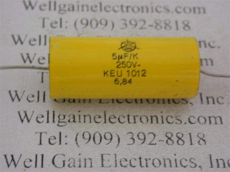

revox Napisano Jul 2, 2013 Autor Share #56 Napisano Jul 2, 2013 valja li ovaj blok za ugradit u skretnicu ili treba tražit bolji Iskra KEU1012 axial Dielectric: polyester (polyethylene terephthalate) film Electrodes: vacuum metallized aluminum on dielectric Winding: non-inductive construction, cylindric shape Leads: tinned copper wire Encapsulation: polyester film, ends sealed with epoxy resin Capacitance tolerance: ± 20 % (M), Link to comment Podeli na ovim sajtovima More sharing options...
Zvu Napisano Jul 3, 2013 Share #57 Napisano Jul 3, 2013 Odličan 5 :)Taj će nadživeti i mene i tebe ukoliko ga neko ne klepi maljem... Kao i nas Link to comment Podeli na ovim sajtovima More sharing options...
revox Napisano Jul 3, 2013 Autor Share #58 Napisano Jul 3, 2013 Odličan 5 :)Taj će nadživeti i mene i tebe ukoliko ga neko ne klepi maljem... Kao i nas da probam sa njim od 3,3mf da zamjenim 1,5 na visokom da vidim šta će se dešava Link to comment Podeli na ovim sajtovima More sharing options...
zerowaf Napisano Jul 3, 2013 Share #59 Napisano Jul 3, 2013 Dozvolit ćeš visokom da svira iz niže rezne točke. Link to comment Podeli na ovim sajtovima More sharing options...
stein Napisano Jul 4, 2013 Share #60 Napisano Jul 4, 2013 I to za celu oktavu niže... Link to comment Podeli na ovim sajtovima More sharing options...
revox Napisano Jul 4, 2013 Autor Share #61 Napisano Jul 4, 2013 čitam li ja dobro rezonantna frekfencija visokog je na 1010 što ne bi mogao da radi na 4000 Link to comment Podeli na ovim sajtovima More sharing options...
stein Napisano Jul 4, 2013 Share #62 Napisano Jul 4, 2013 Niko ne reče da ne može Link to comment Podeli na ovim sajtovima More sharing options...
Zvu Napisano Jul 4, 2013 Share #63 Napisano Jul 4, 2013 da probam sa njim od 3,3mf da zamjenim 1,5 na visokom da vidim šta će se dešava Probaj. Samo, možda ćeš time dobiti čak malo više viših-srednjih što će definitivno uticati na tvoj dojam o basu. Tj. nemoj se čuditi ako ti se učini da ima još manje basa.No probaj. Ne može da škodi, a uvek možeš da vratiš na staro Link to comment Podeli na ovim sajtovima More sharing options...

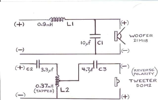

revox Napisano Jul 4, 2013 Autor Share #64 Napisano Jul 4, 2013 Probaj. Samo, možda ćeš time dobiti čak malo više viših-srednjih što će definitivno uticati na tvoj dojam o basu. Tj. nemoj se čuditi ako ti se učini da ima još manje basa.No probaj. Ne može da škodi, a uvek možeš da vratiš na staro nađoh na nekom francuskom forumu ovu šemu skretnice za ova dva drajvera iz cabasse kontam da probam ostavim postojeće zavojnice metnem na bas 10 ili 6,8 kond koji će malo da skrati gornji spektar koji čuje bas stavim na visoki 3,3 sa postojećom zavojnicom da ga spušti malo vidim šta će se desi ako bude ferceralo kako valja namotam nove zavojnice po mjeri kako piše samo mi nije jasno kakva je ovo zavojnica na visokom Link to comment Podeli na ovim sajtovima More sharing options...
stein Napisano Jul 4, 2013 Share #65 Napisano Jul 4, 2013 nađoh na nekom francuskom forumu ovu šemu skretnice za ova dva drajvera iz cabasse samo mi nije jasno kakva je ovo zavojnica na visokom 18db po oktavi... Zavojnica ima izvod na nekom procentu, slično kao izlazni trafoi u ultralinearnom spoju... Link to comment Podeli na ovim sajtovima More sharing options...
revox Napisano Jul 4, 2013 Autor Share #66 Napisano Jul 4, 2013 18db po oktavi... Zavojnica ima izvod na nekom procentu, slično kao izlazni trafoi u ultralinearnom spoju... ma 18db nema potrebe 12 je dosta, na njega ne dolazi više od 2-3w snage vidim i ja da je izvod al mi nije jasna fora i čemu Link to comment Podeli na ovim sajtovima More sharing options...
