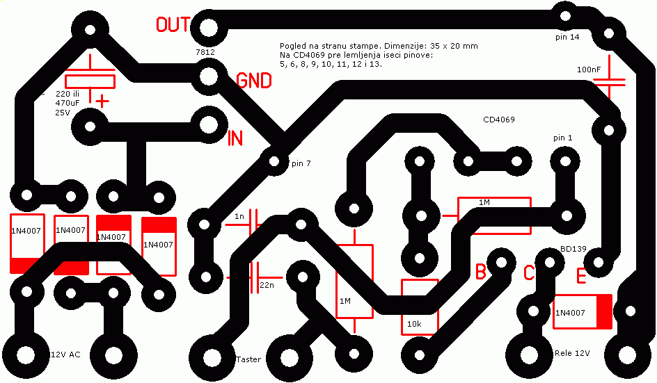

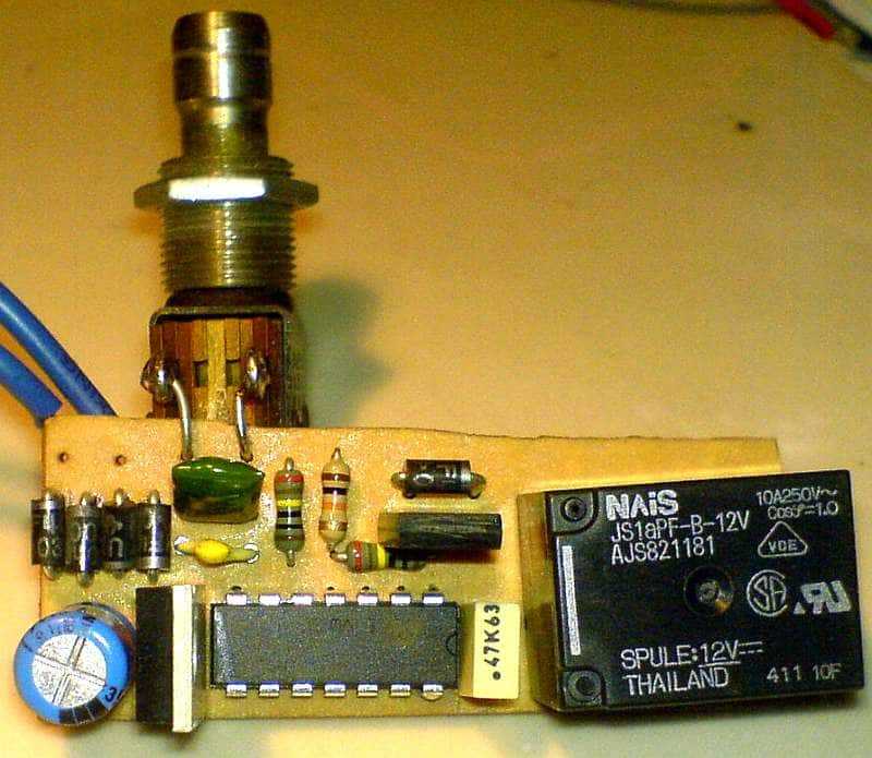

Evo, na Leovu zelju, i izvedba sa PCB-om (stavljen 4069 chip):post-20-125779321238_thumb.jpgRele je 12V spulna / 10A-250V~ kontakti.Radi isto kao i prethodni (sa 4049). Leo, ako ti treba, tvoj je.E, da - nacrt plocice mi ostao na drugom PC-u, postovacu ga sutra.
Јел има једна за мене, чисто да пробам :character13:.стоН_Колд
Sorry stone, ja to rucno pravim (nista foto/sito), na komad i po potrebi, tako da za sada ima samo ova jedna za Lea (hteo sam i da probam 4069). Ako budem pravio jos, imacu te u vidu
Ма нема везе и Ја то одокативном методом правим, ако треба 1 комад.
