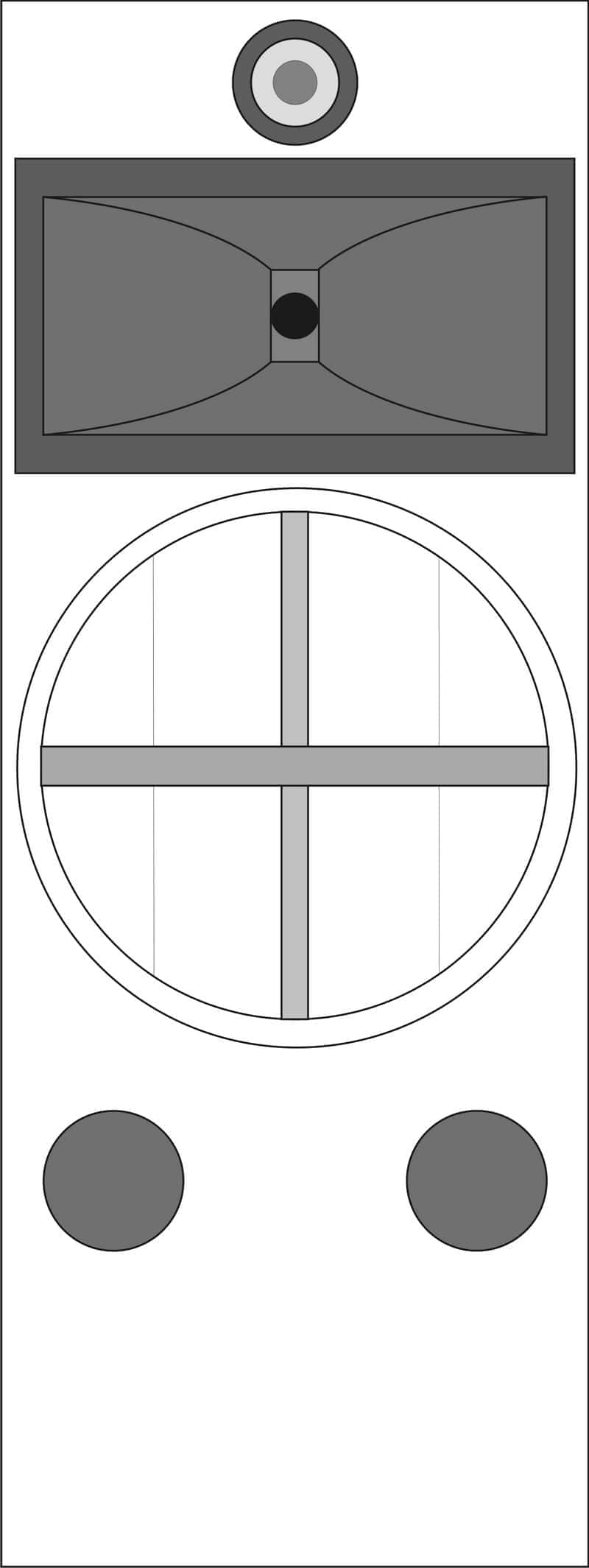

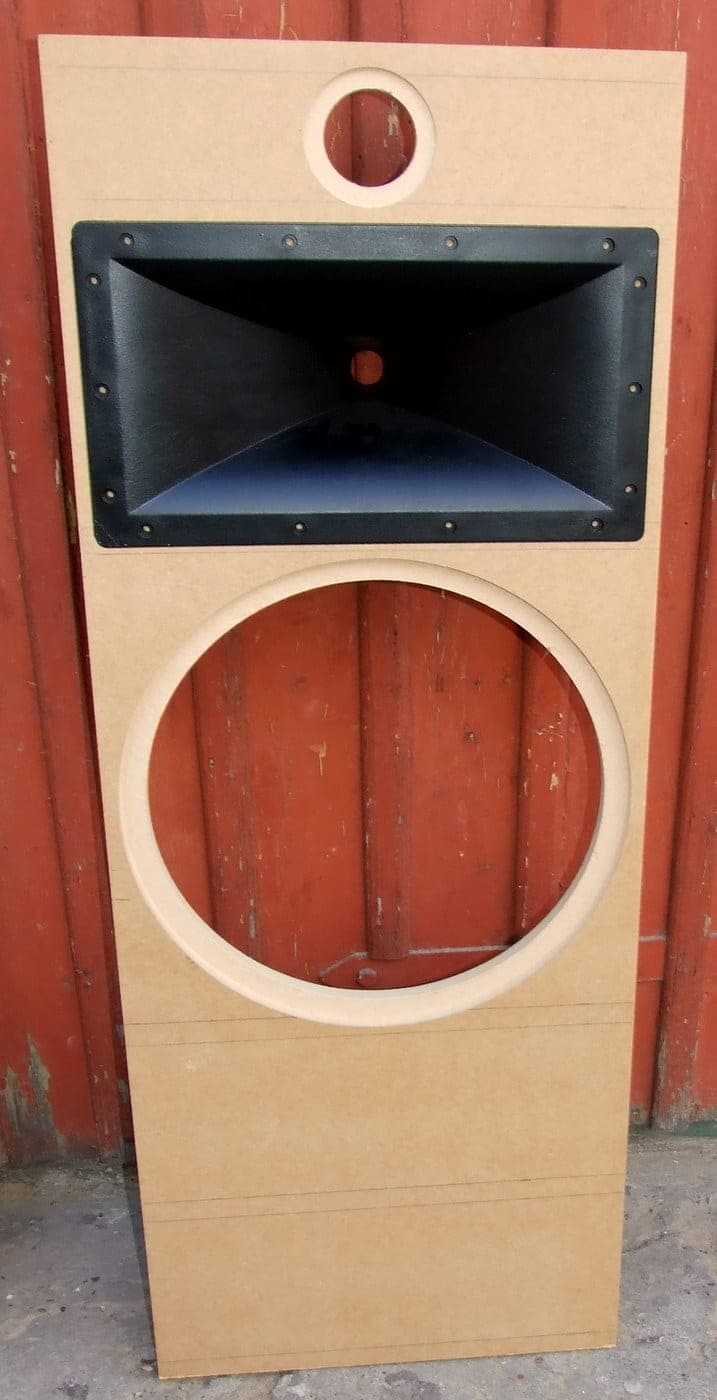

DamirDj Napisano Oktobar 27, 2009 Autor Share #31 Napisano Oktobar 27, 2009 Ocigledno niste videli da moj bas ima mms 107gr, sto je manje za 30gr, mozda nije puno, ali sigurno nesto znaci. I jos je bitnije da ima faradejov kavez, bas zbog tih srednjih tonova i naravno izoblicenja na istim. Probao sam na stolu bez kutije D205ti u horni , apt 80 i taj bas. Za sad skretnica je super prosta, i radi dobro. Behringer ne laze. OK. rupe su izbusene i to CNC glodalici. Hm, izgleda odlicno..Evo slike Link to comment Podeli na ovim sajtovima More sharing options...

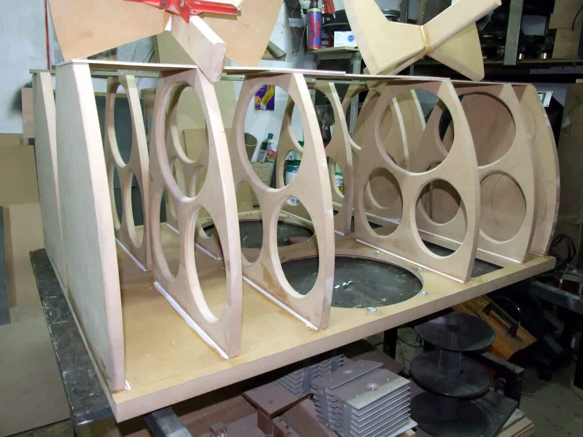

DamirDj Napisano Oktobar 30, 2009 Autor Share #38 Napisano Oktobar 30, 2009 Evo dva kostura Link to comment Podeli na ovim sajtovima More sharing options...
DamirDj Napisano Oktobar 30, 2009 Autor Share #39 Napisano Oktobar 30, 2009 Jos nisam odlucio o polozaju basreflex cevi na kutijama , pa bih voleo da cujem Vase misljenje.Znaci moze biti dve cevi 100mm ili jedna od 125-135mm. (imam ih sve tri u tvrdom kartonu).Naravno da li jedna ili dve, da li napred ili nazad i to ne samo zbog estetike nego i zbog naravno zvuka.Evo jednog primeraHvala unapred Link to comment Podeli na ovim sajtovima More sharing options...
