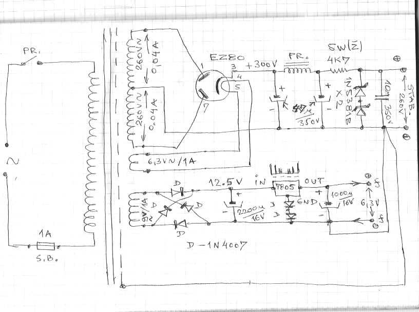

Zen Mod Napisano Januar 16, 2012 #62 Napisano Januar 16, 2012 eve ti teaserbice isto ali samo malo korigovane neke vrednosti

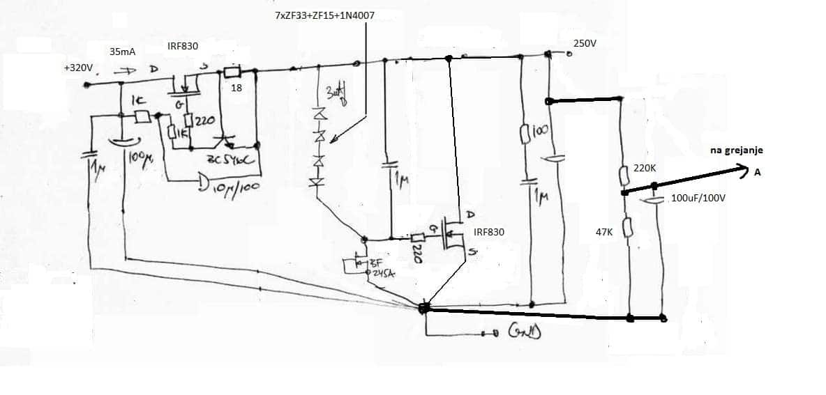

BANAT Napisano Januar 16, 2012 #63 Napisano Januar 16, 2012 Revox-e nemam nista protiv Zen-ovog predloga ispravljaca ali i ovaj se jednostavni stabilisani ispravljac pokazao u praksi kao dosta dobar :
revox Napisano Januar 16, 2012 Autor #64 Napisano Januar 16, 2012 eve ti teaserbice isto ali samo malo korigovane neke vrednostine kontam šta ti je ovoposlao si mi šemu ispravljača sa ez80Revox-e nemam nista protiv Zen-ovog predloga ispravljaca ali i ovaj se jednostavni stabilisani ispravljac pokazao u praksi kao dosta dobar : pa i ova što mi je Zen ranije poslao je skoro takva
Zen Mod Napisano Januar 16, 2012 #65 Napisano Januar 16, 2012 ajd se lepo vrni i procitaj i ovde i u PP sto pisah od te seme sto sam ti poslao koristices aktivni deo , a napajanje ce biti drugacije (vel'ki font , nisu slova velika , dakle ne vicem nego naglasavam)
