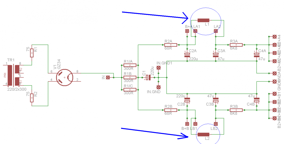

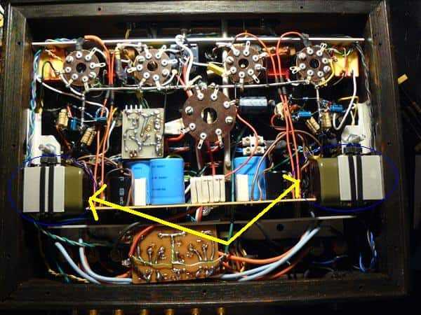

Čitaj što ti pišem ponovo i ponovo kačim slike
(ne vičem nego ti povećah font da vidiš)
daklem
dvije prigušnice indentične ovima koje sam izmjerio a koje nisu izmjerene tad kad su ugrađene u PPEL84 rede u PPEL84 evo pola godine
Kako pitam tebe?
evo ti još jednom slika i šema

I sad ćeš me da naćeraš da te dvije izvadim iz PP i odnesem na mjerenje pa da vidimo
al ne mogu biti radikalno drugačije jer su iste gabaritima

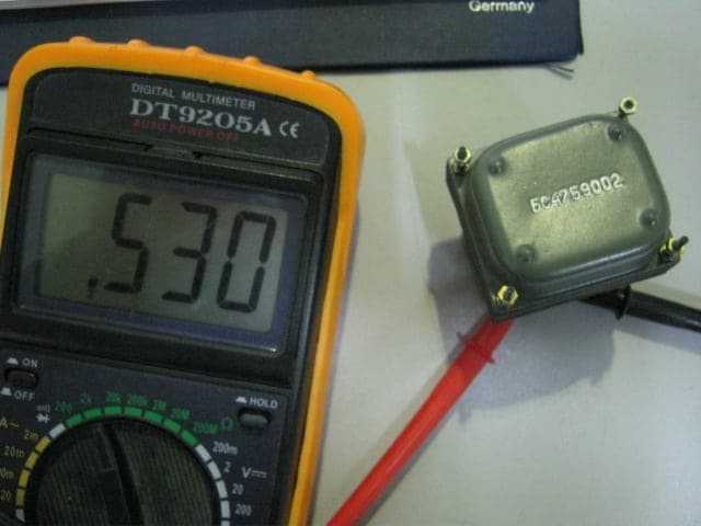

Revox, te prigusnice imaju oko 500 Ohma, kupio sam ja skoro takve dve. Tacnije oko 540 Ohm. Ti si pogresno napisao u postu #73. Napisao si da imaju ~50k. Zaebo si se za neku nulu. A ti Zen ne maltretiraj coveka, pa kakav bi on crnogorac bio a da nije pravnik. Onda nema perspektivu da bude direktor. A opet crnogorac nije crnogorac ako nije direktor. :acute::wink2: Ae sad, posto imate neke podatke o prigusnicama, sve iz pocetka.

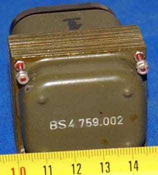

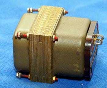

Dakle cenim da smo i ja i Revox kupili od istog coveka (koji i clan ovog foruma) prigusnice, jer ovako sa slika mislim da su moje potpuno identicne Revoxovim prigusnicama. A evo kakve sada covek prodaje.
http://www.limundo.com/kupovina/Tehnika/Elektronika/Komponente/Prigusnice-2-kom-/4310265
Potpuno iste samo sa pocinkovanim poklopcima.
Eto, prilicno jasno.
Revoxe, ideja je da kao pravnik baratas zakonima, pa eto i jednog koji se ne da zaobici: Omov Zakon.On veli da je U = R * IDakle, napon na bilo cemu kroz sta tece struja je jednak proizvodu struje kroz to i otpornosti toga (sta god to bilo). Ima taj zakon i clanove i amandmane i dopune, ali uvek vazi u osnovnoj formi, iz koje poticu sve izvedene.Elem, kad kazes da termogeni otpor (Rdc, tj. onaj koji jednosmernoj struji predstavlja otpor) te prigusnice iznosi 50kOma, to znaci da ako kroz nju tece 20 mA, napon na krajevima prigusnice bi bio 1000V a treba ti jos oko 300 za uredjaj. Jel da je neverovatno da imas napajanje od 1300V za takvu kerefeku ? Na stranu prica kol'ko bi se toplote tu rasipalo i kol'ko cela stvar zvuci sasavo...
Dobro jutro svima.Evo o cemu pricam. Unimer je kinesko gonce podeseno na 2k, i laze po malo, ali vrednost je priblizna jer kad sam kupovao od Ivana i on je rekao da su 530 Ohma. Otvarao sam da izmerim zicu ali moze samo da se izmeri pletenica koja vodi od izvoda do izvoda. Ne mogu da izmerim presek zice kojom je motano. Spoljne dimenzije jezgra su 42 x 48 x 12 bez vazdusnog procepa. Limovi pakovani naizmenicno.Ja imam mogucnost (ali malo vremena) da izmerim AC induktivnost, ali to i nije bas od neke koristi. Ako Revox moze nek izmeri na faxu kolika je DC induktivnost. I mene to zanima.
