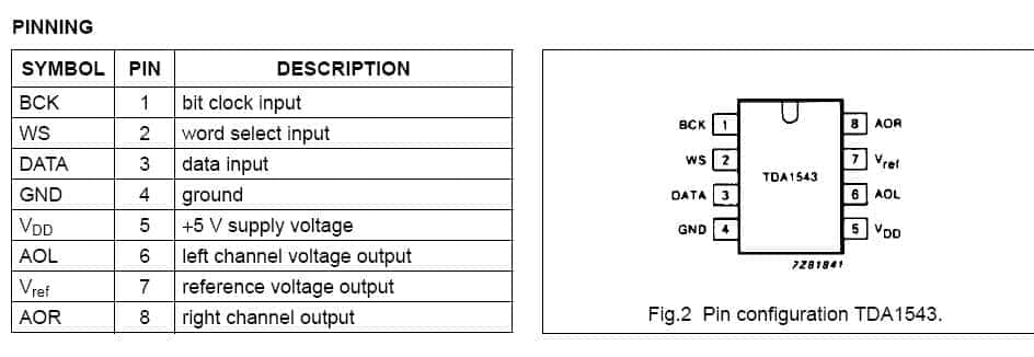

zerowaf Napisano Novembar 26, 2009 Share #30 Napisano Novembar 26, 2009 Jako detaljno, poučno i točno kako treba objasniti nama sa malo znanja! Nisam do sada nikada čuo za napajanje dig. i analognog dijela daca, a budući da sam već malo prčkao po napajanjima na svom plejeru moram pitati iako nije riječ o istom plejeru niti dacu- ima li i TDA 1543 tako kratkospojena napajanja dva dijela daca?Ne želim temu odvući u OT samo molim kratak odgovor, pa ću dalje malo sam Tenx! Link to comment Podeli na ovim sajtovima More sharing options...

Zen Mod Napisano Novembar 26, 2009 Share #34 Napisano Novembar 26, 2009 pa ja kao da sam s marsa pao! Napisao sam prethodnu pohvalu i pitanje nakon pročitane samo prve strane, kad na drugoj raspad sistema!!! Šta je tu je- ako mi netko odgovori dobro, ako ne odgovori bar imam klučne riječi za google. nije li poenta da naucis sam da prepoznajes - za pocetak najjednostavnije stvari ;natuknica je bila dovoljna , cini mi se ;nije mi veci trud da otvorim datasheet , kropujem i posaljem ...... nego da ti odgovorim da li direktno ili indirektno .....anyway - ja ovde vidim samo jedno napajanje ..... i sto je jednako vazno - samo jedan gndedit: sad sam skontao da si se ti zgrozio ostatkom thread-a , a ne mojim odgovorom na tvoje pitanje .....thread ...... - zivi smo ljudi .......... Link to comment Podeli na ovim sajtovima More sharing options...
zerowaf Napisano Novembar 26, 2009 Share #35 Napisano Novembar 26, 2009 Ma, nisam bio sarkastičan prema tebi, nego prema sebi. Hvala za data! ( obožavam ovaj sa pivom!)Dok sam čačkao po njemu nisam primjetio da ima tako riješeno napajanje, ali proradio je crv sumnje kad sam čuo da postoje dacovi sa tim rješenjem. Pitanje je bilo donekle i izraz lijenosti jer mi se nije dalo otvarati cd, a da budem iskren nikada nisam pročitao niti jedan data šit jer ih uglavnom ne razumijem. Nivo moje (ne)upučenosti nije zavidan. Ipak sam uz pomoć savjeta sa Lampizatorove stranice uspio odgonetnuti ono što on zove odreži i prebrikaj. Znam da ga mnogi ne cijene kao vrhunskog stručnjaka, ali meni je odškrinuo vrata u diy vode. Link to comment Podeli na ovim sajtovima More sharing options...
