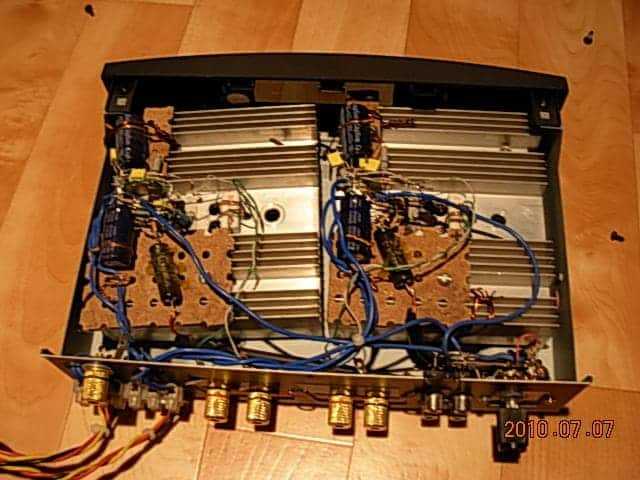

Elem, došao sam do zaključka da bi najbolje bilo da se ja mnogo i ne smaram oko trpanja stvari u kutije. Najbolje će biti ako samo složim i povežem na komadu daske, zalepim na istu gde se šta nakon spajanja zatekne i to proglasim za svojevrstan umetnički performans... :sarcastic_hand:
Ja ih moram trpati u kutiju inace je sramota na sta to lici, evo pogledaj brlju...Bas je "Ruzno Pace" ili setih se, na bugarskom kazu "Groznoto Patence" :buehehe:
Ne bih ja rekao "ružno"... Meni više liči na "neuredno".... :sarcastic_hand:

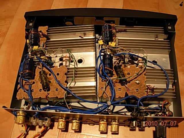

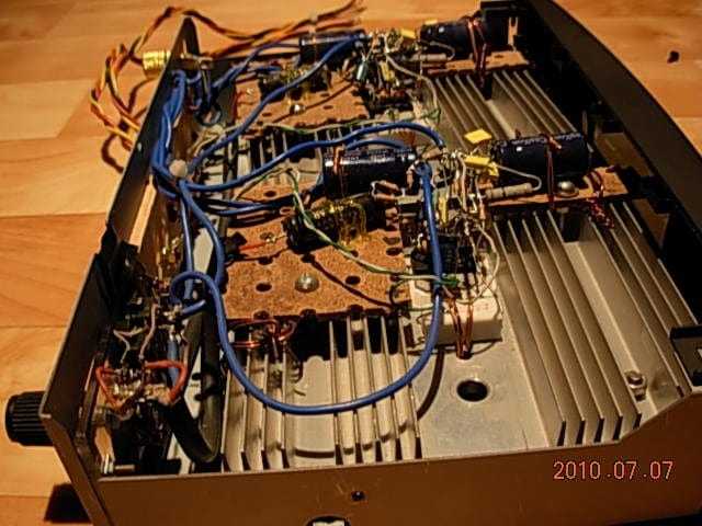

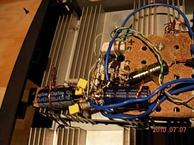

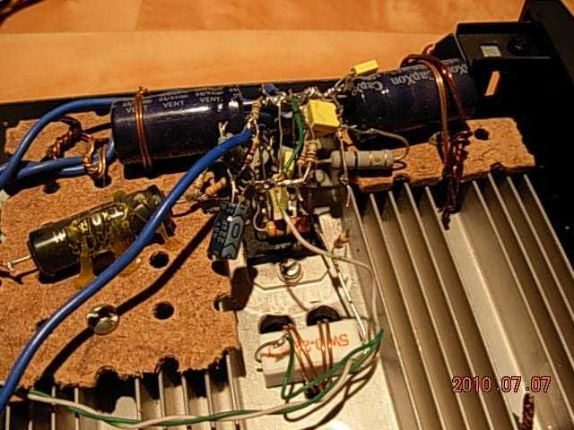

Meni se pokazalo ono što sam hteo da proverim a i da overim. Nakon što je izbačena zavojnica sa otpornikom na izlazu, izbačen kond u povratnoj sprezi, smanjene vrednosti otpornika i malo smanjeno pojačanje, klasičan kockasti grec zamenjen sa dva greca sklopljena od MBR1060 dioda, promenjeni elektroliti (Jamicon bio, Nippon Chemi-Con stavljen), stavljen toroidni trafo sa dva nezavisna sekundara, pomak u zvuku na bolje je potpuno neprimetan, ako ga i ima, a u paru sa ESL150. Kao referentni amp, opet postavljen modifikovani Quad405 sa cevnim ulazom. Svira, prosto da zaplače čovek koliko dobro. Ovaj put, mislim da je Gainclone kao mit jednostavno prestao da bude mit. Što bi rekli kolege, this myth is

falim te Boze za ovo ..........jos kad bi uradio taj ceve stepen kako valja do sad si potrosio 8 puta toliko vremena na kojekakve ginklone :sarcastic_hand:
Da, uglavnom od materijala koji je tu, stalno okolo... Uostalom, šta ti imaš protiv mog ceve stepena? Nisi ga ni čuo kako svira. Daklem, kad bude, biće. Moram u kući imati bar jedno pojačalo koje pošteno svira. Ako ga sad razvalim, opet mesecima neću imati šta da slušam, a onda mi je najbolje da lepo sve rasprodam a u potkrovlje počnem saditi pečurke...
Sve u svemu, osrednje pojacalce koje se moze sklopiti za malo para, ali.. niti je za visoke, niti za bas, a ni srednji nisu najbolji...
