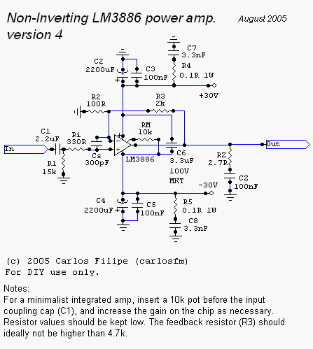

Dobio sam iznutrice iz nekog 5.1 risivera, u izlazima su mu lm3886t. Pa sam razmisljao da napravim jedan gain clone. Jedna stvar me zanima, na tom pojacalu je napajanje +/- 40vdc i to tako radi a na GC je oko 30-35 vdc. Jel moze GC da radi sa tim naponom ili ne?

@Tadijasid:Ideja: Napajanje koje imaš (ako je trafo na slici taj koji daje +/-40VDC) upariti sa drugim pojačalom, npr. TDA7294 trpi malo veći max napon napajanja, a LM3886, pošto je i inače smišljen za malo niži napon napajanja i 4R opterećenja, upariti sa trafoom koji na sekundaru ima 24 do 27VAC... Ali samo ideja... Nije da mora... ;)

Eh, pojma ti nemaš... :angry7: Lepo spremim ja sve kako valja, stavim pod napon, smerim na tačkama gde dolazi napon, uredno 34V, ali ne lezi vraže. Od dva, jedan daje minus napajanja na izlazu. Isključim, sve pregledam i... ništa, mrka kapa. Prekopam fioke, nađem dva LM3876TF. Hmm, manje snage... Ajd, pinout je identičan osim što treba cviknuti nožicu broj 5. Izvadim onaj problematični 3886, još jednom pregledam pločicu, sve je ok, turnem LM3876, spojim, uključim, sve je u redu, smerim ponovo drugi LM3886... Sve je u redu. 0DCV na izlazu, napajanje uredno. Stavim na zvučnike, kad odjednom motorboating na 3886. A mamutij...bemti... Izvadim, pregledam, sve izgleda ok, stavim na njegovo mesto drugi LM3876, premerim, proverim, sve ok. Evo, sviraju oba kanala. Nema bruma, nema šuma, smetnji... Oba LM3886 su završila u kesi sa smećem.
Ja bi rekao da su ti lm-ovi ispravni. Takav sam i ja imao slucaj sa nekom semom, i bio siguran da oni ne rade ali cim sam promenio semu sve je proradilo kako treba. Nebi ja to bacao.
Šema je dobra, pločica je dobra. Nije mi prvi put da imam problema sa ovim čipovima koji dolaze ko zna odakle. LM3876, oba kanala proradila iz cuga u istoj konfiguraciji, bez ikakvih problema. Previše mi je smaranja da se bavim dubokom analizom problema ako se radi o nečemu što jednostavno mora da radi nakon korektnog sklapanja. Onomad sam zbog vrljavih LM3886 ostao bez zavojnice na Tannoyima. Nije vredno patnje. Dakle, ili radi kako treba da radi, ili ide u shitbox. :robots000_2:
