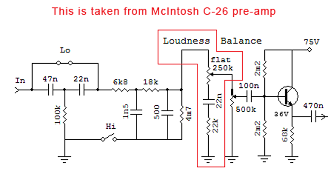

Varijabilni loudness je zapravo RC filtar koji je direktno povezan sa klizačem na potenciometru za glasnoću na zasebnom otpornom delu kojem se menja vrednost okretanjem potenciometra, a pri istoj vrednosti kondenzatora, dobija se promenljiva kriva odziva.

McIntosh je imao nešto ovako rešeno...

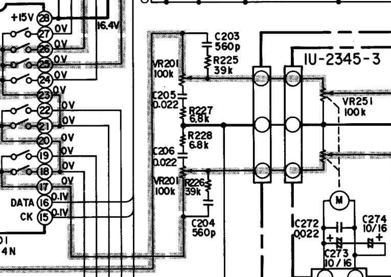

@AndrijaPo definiciji, loudness filter bi tako i trebao da radi, RC filter povezan sa namenskim izvodom na Volume pot-u je to rešenje, svi Marantzi starije generacije koriste tu topologiju. Kada je korišćemje bilo kakvih filtera u pitanju, ja ih prvi ne koristim na putu signala glavnih izvora zvuka (CD player, PC audio), ostali signali (AV, Tuner...) mi zbog nekvalitetnijeg signala idu kroz Marantz-ov preamp sa filterima. Kao i svuda u audiofiličarskom hobi-ju svako radi kako njemu najviše odgovara. Decenijama unazad ne robujem HiEnd normama, muziku volim i redovno slušam na sistemu koji imam. @SteinVrlo dobro znam o čemu pričaš, dugo sam živeo u privatnoj kući, slobodu koju ta vrsta življenja pruža, ništa ne može da nadoknadi. A kablovska, asfalt i druge tekovine "savremene" civilizacije će stići pre ili kasnije.
Još da dodam: taj loudness je bio povezan sa potenciometrom, znači drugačije nego na Yamahama i Marantzima. Možda neko ima servisno uputstvo za HA5300, pa može da ga pokaže.
Da, u većini slučajeva reč je potenciometru koji ima osim klasična tri izvoda, još jedan, četvrti, koji se veže u kolo loudness efekta sa najčešće jednim kondenzatorom i predstavlja prost RC filtar gde je R član promenljiv do određene glasnoće a nakon toga, vrednost otpora na tom četvrtom klizaču ostaje fiksna i nema daljnjih promena, samim tim, filtar više ne menja svoje karakteristike... Ja imam nekoliko takvih potenciometara, čak i jedan motorizovani ALPS iz Denona... Negde u kutiji sa delovima koje je šteta baciti jer su ispravni...
