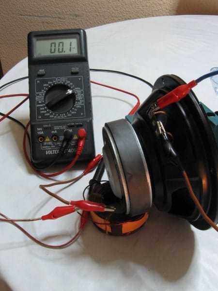

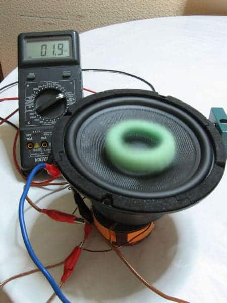

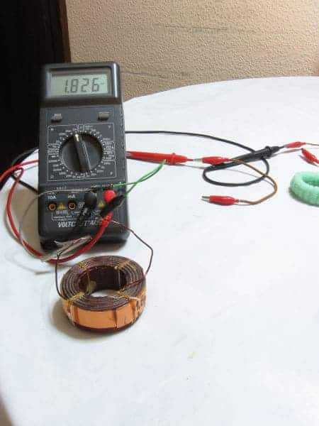

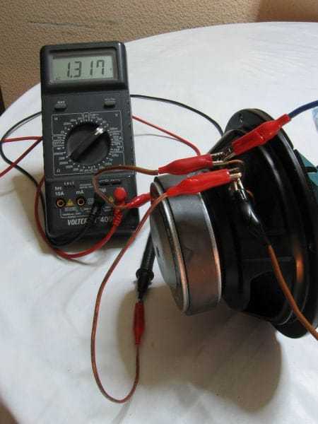

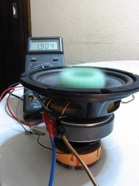

vladac Napisano April 28, 2015 #340 Napisano April 28, 2015 Pokusaj elektromagnetnog zracenja... da li sam dobro razumeo? Zavojnica od 1.8mH.... - Na zvucnik (4E) dovedeno 50Hz: - Promena vrednosti... zbog inukcije? - Napon iz zavojnice za dva polozaja... - Da li je pobuda na zvucniku dovoljne velicine? pozV
Impuls Napisano April 28, 2015 Autor #341 Napisano April 28, 2015 Zar Vam nije bilo jednostavnije da ste snimili odziv zvucnika sa razlicitim polozajima zavojnice i videli razliku. Osecate se pogodjeno a razmisljate jednosmerno, uhvatite se jednog i samo se oko toga vrtite. Sad mi je zao sto sam uopste podelio informaciju da smestaj skretnice u kutiji utice na odziv. Kao da sam spomenuo da postoji razlika u kablovima..... a onda je buknulo..... Ja se ne razumem u zvucnike kao u elektroniku ali znam sta cujem.
vladac Napisano April 29, 2015 #342 Napisano April 29, 2015 Zar Vam nije bilo jednostavnije da ste snimili odziv zvucnika sa razlicitim polozajima zavojnice i videli razliku. Osecate se pogodjeno a razmisljate jednosmerno, uhvatite se jednog i samo se oko toga vrtite. Sad mi je zao sto sam uopste podelio informaciju da smestaj skretnice u kutiji utice na odziv. Kao da sam spomenuo da postoji razlika u kablovima..... a onda je buknulo..... Ja se ne razumem u zvucnike kao u elektroniku ali znam sta cujem. Izvinite, pogresio sam ... svako dobro... pozV
