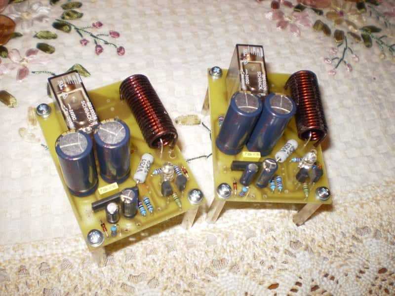

viktor1986 Napisano April 21, 2011 Share #118 Napisano April 21, 2011 Danas je isprobana zastita sa 12V napajanjem. Radio sam tri plocice, dve su podesene za 50V napajanje a ova jedna je za 12V i sluzice za testiranje tj. u obrazovne svrhe. Sve je OK, radi i odreaguje na pojavu DC napona. Evo slike i klipa. KLIP Link to comment Podeli na ovim sajtovima More sharing options...
HomeMadeAudioProject Napisano April 29, 2011 Share #119 Napisano April 29, 2011 Treba mi proverena sema za zastitu zvucnika od ,,praska,, peilikom ukljucivanja/isklucivanja pojacivaca.Moze da ujednio ima i zastitu od DC napona.Hvala!Soft start je sklop za produženo uključenje transformatora. Koristi se kod transformatora snage veće od oko 500VA i smanjuje udarnu struju uključenja na kratak period. Ujedno je dobar i kod ispravljača sa velikim kapacitetima kondezatora nakon greca,smanjuje veličinu struje i produžuje vrijeme punjenja. Nije isto što i "anti-klik"(anti-prasak) koji se koristi i povezuje na izlazu iz pojačala. Gotovo sve ove zaštite pojačala imaju i "anti-klik",svi svuda preporučuju (između ostalog) i taj uPC,pa eto ti preporuke a gore imaš sve komplet u rar-datotekama koje je postavio viktor,uradi i uživaj! Link to comment Podeli na ovim sajtovima More sharing options...
