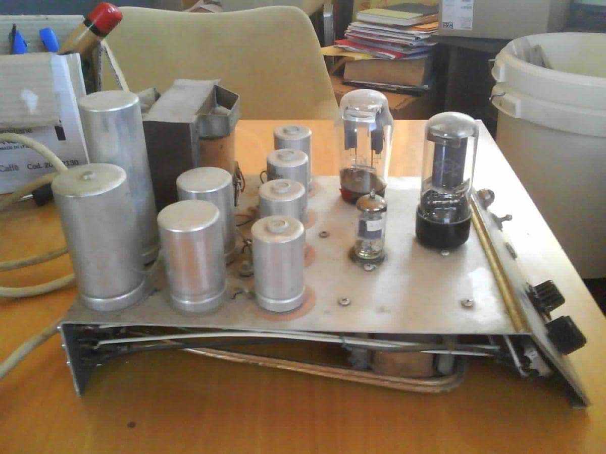

Gorane, kupio si Single-Ended mono blokove od nekoliko W snage (izlazna cev lici na nesto iz EL34 kategorije) tako da ako nemas vrlo efikasne zvucnike sve je OK. Brujanje je verovatno posledica starosti komponenata - los spoj neke od masa, rasuseni elektroliti i sl...

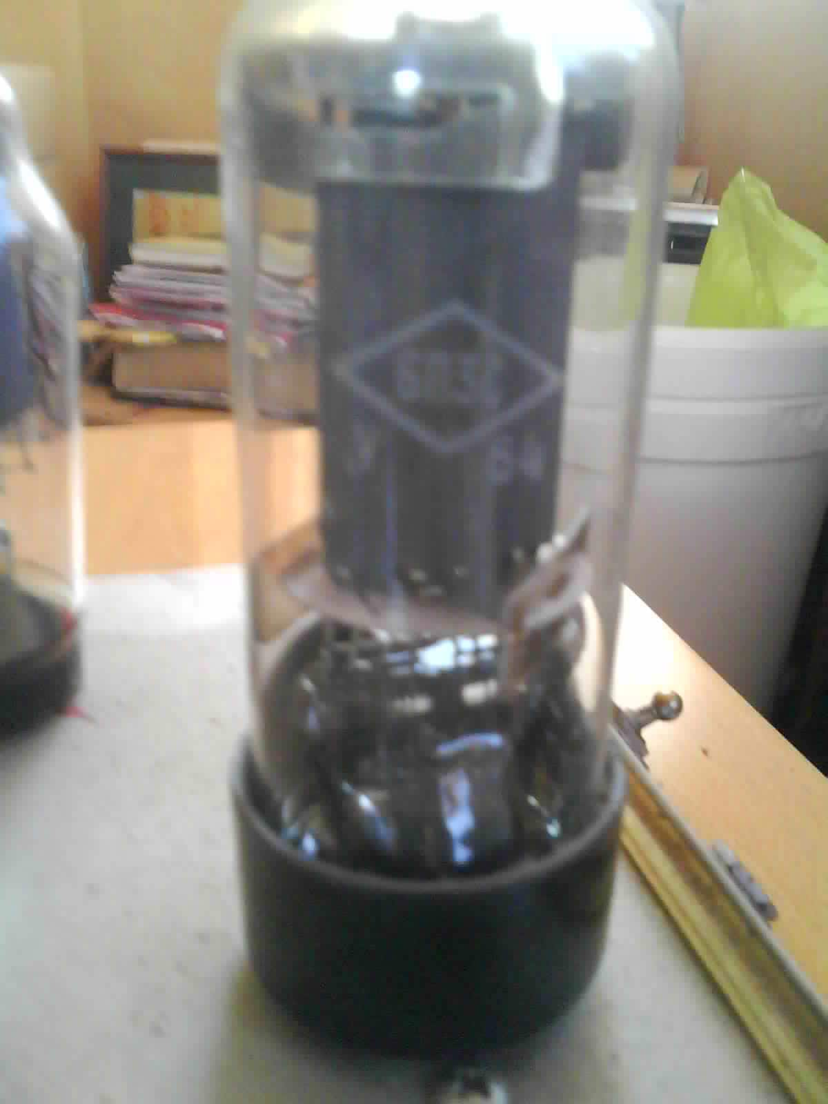

Jeste to je mali single ended sve je tu ispravljacica, mala ulazna cev, Izlazna cev ili 6L6 ili el34 ili neka pentoda tog tipaa mislim da je ruska oznaka 6S6C ?Izlazni trafo je ispod lepo se vidi, mrezni gore.Mislim i da sam slusao takva 2 mono bloka...

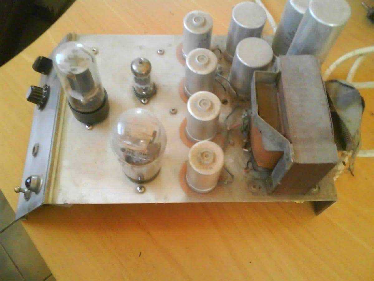

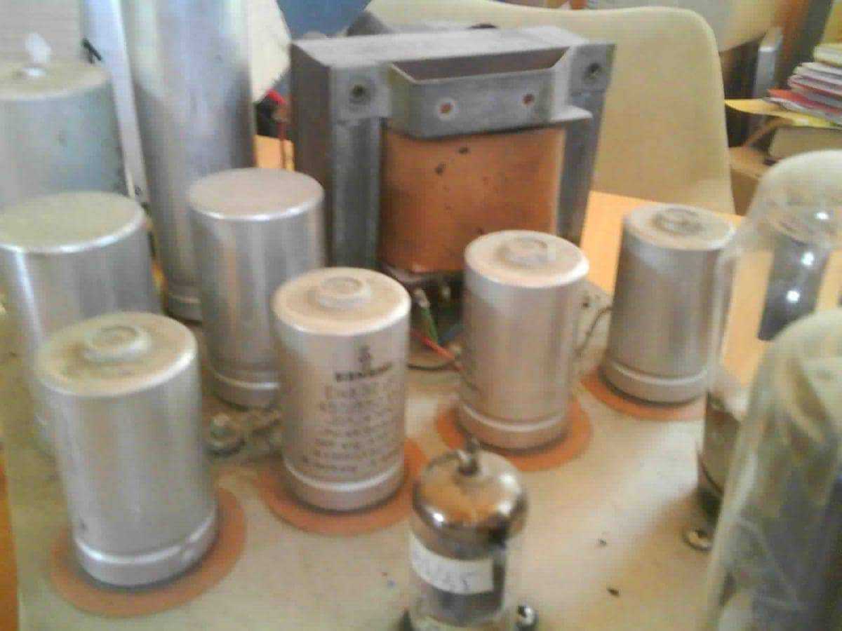

Mrezni trafo je stari radijski Real Leskovac T55-A model , sek : 2x260V (0,1A)~ , 1x7V ~ , i 5V~ , ispravljacica je rekao bih AZ1 , izlazna cevka je Ruska 6p3c = 6L6 ( odlicna Ruska varijanta ),neka ECC cevka je na ulazu Amp-a , izlazni trafo jeste isto neki radijski od cevi EL84 , izlazna snaga jeste tu oko 7-8W . Nepotrebno mnogo Elektrolitskih kondenzatora na toj sasiji koji za dzabe forsiraju tu jadnu AZ ispravljacicu .....Uz ozbiljnu prepravku moze to da svira lepo . Poz

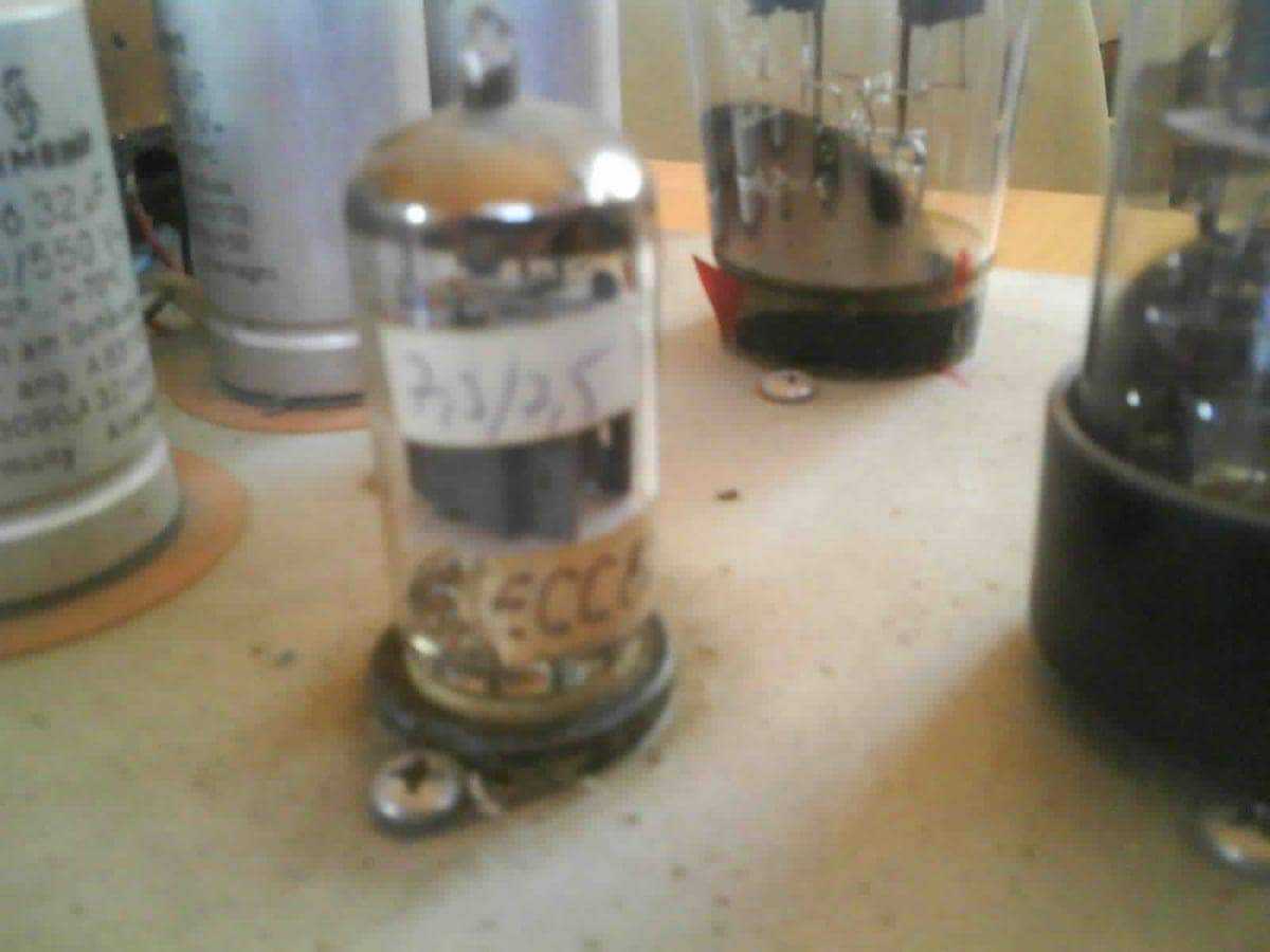

Izlazna je 6P3S ruska a to je 6l6 zapadna beam power tetroda,uradjeno u klasi A,ulazna je ecc82 sudeci po etiketi kojka je zalepljena na njoj i koja odredjuje Ia 7.5mA ona ispravljacica je neka AZ,Mrezni trafo iz radija niske produkcije kako rece postovani kolega banat,izlazni trafo je toliko mali i mnogo mu kvadrata fali,gomila elektrolita ako te neko pita i nema tu ni 3-4 prava vata jer se to odma shvata...

ma bitno je koliki je prvi, mislim po kapacitetu.ostali nisu bitni.bitno je da prvi bude 4-8uF, po mogucstvu blok.a posle otpornika ili prigusnice sta ti volja. ti elektroliti iz pojacala su najverovatnije zavrsilisvoj zivotni vek, pa otuda i brum. treba pogledati. za pocetak. :drink:
Ne volim da se petljam u stvari u koje se preterano ne razumem, ali u ovom slučaju je više nego očigledno da su elektroliti već odavno daleko od dobrih. Dakle, pravac u nabavku... :)

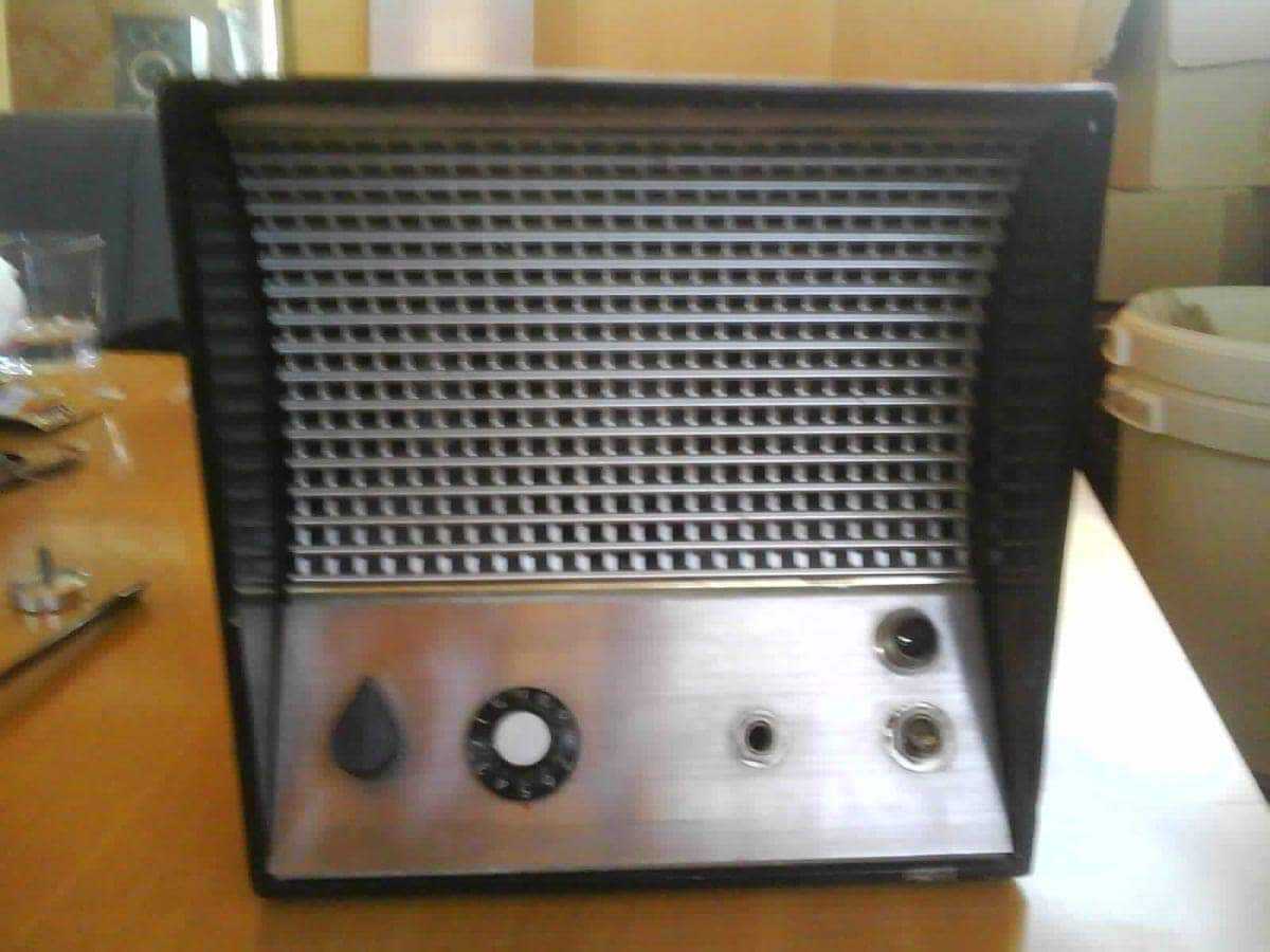

Gorane ne odbacuj te SE Amp-ove olako , jer mozda su te cevi jos uvek ispravne ! , po mom misljenju potrebno je da vise paznje obratis na sami ispravljacki deo unutar tih Amp-ova , Sale ( Sax Hi -Fi ) ima prilicnog iskustva oko SE pojacala i isto tako dobar predlog za prepravku tih ispravljaca . Cenim i da je spoljni outfit tih SE Amp-ova relativno OK , meni se svidjaju i podsecaju me pomalo na stare Fender gitarske cevne pojacavace , smeta mi npr, taj ulazni terminal za 6,3mm gitarski konektor , tu na ulazu bi trebao da se nalazi jedan RCA chinch konektor odvojen od mase galvanski . Cini mi se da je Volume kontrola tu uradjena preko obrtnog preklopnika u vise polozaja , dok je potenciometar tu spojen kao jednostavna boja tona , mozda i gresim . prvo Skini tacnu semu tih Ampo-va i prilozi je ovde tada ce biti mnogo lakse da ti kolege odavde pomognu da dovedes te Amp-ove u dobro stanje . Poz
