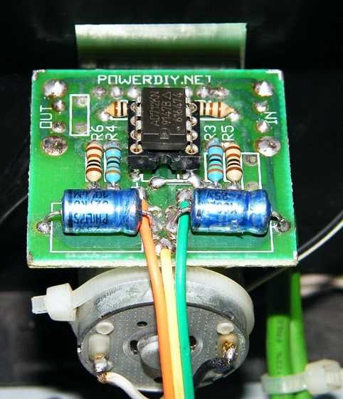

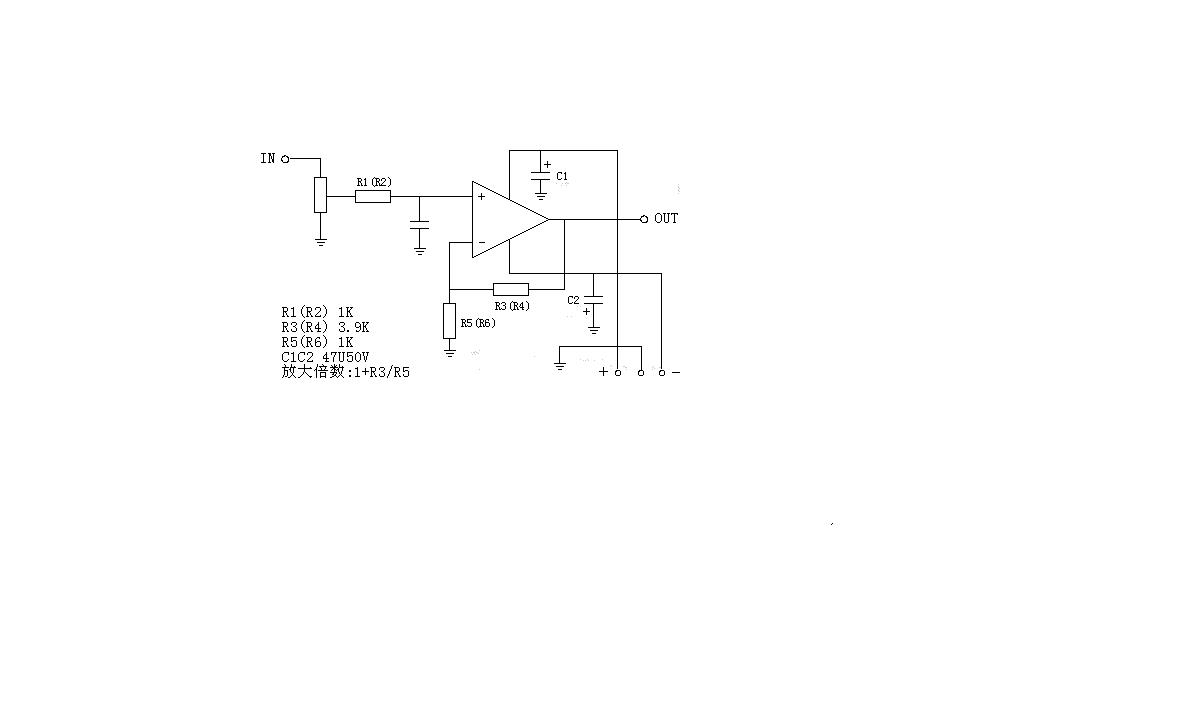

stein Napisano Jul 13, 2011 #27 Napisano Jul 13, 2011 Pločica: http://bbs.idianqi.com/showtopic-43765.aspxšema:

stein Napisano Jul 13, 2011 #32 Napisano Jul 13, 2011 Poslace mi uskoro semu na mail.Pajz kad ovo bude isto...
Ја sam sam Napisano Jul 13, 2011 #33 Napisano Jul 13, 2011 Ма биће сигурно, на оној шеми је сигнал је у фази на излазу.Таман.
