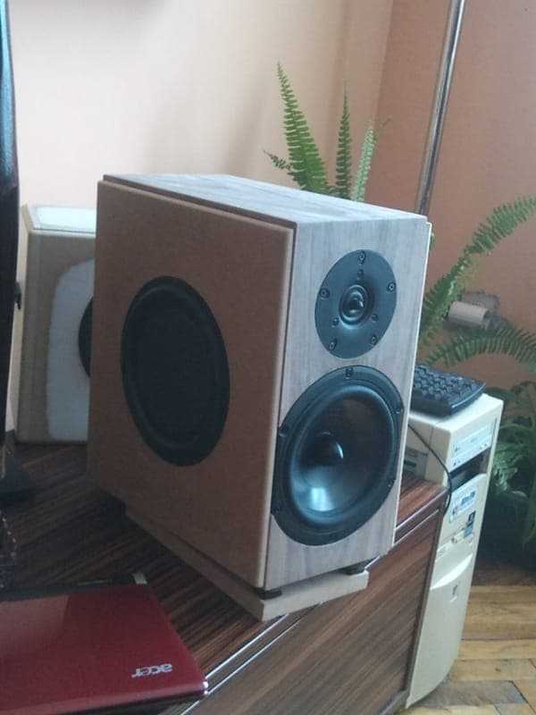

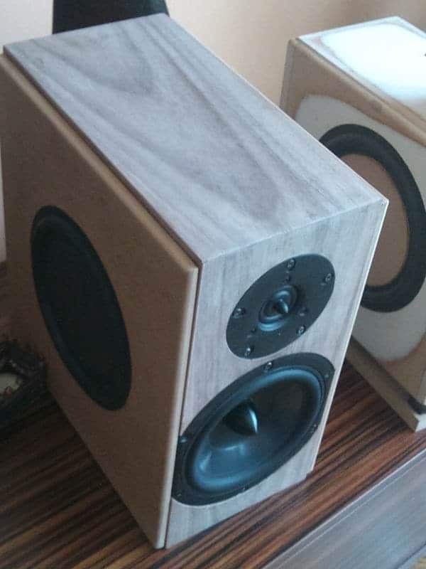

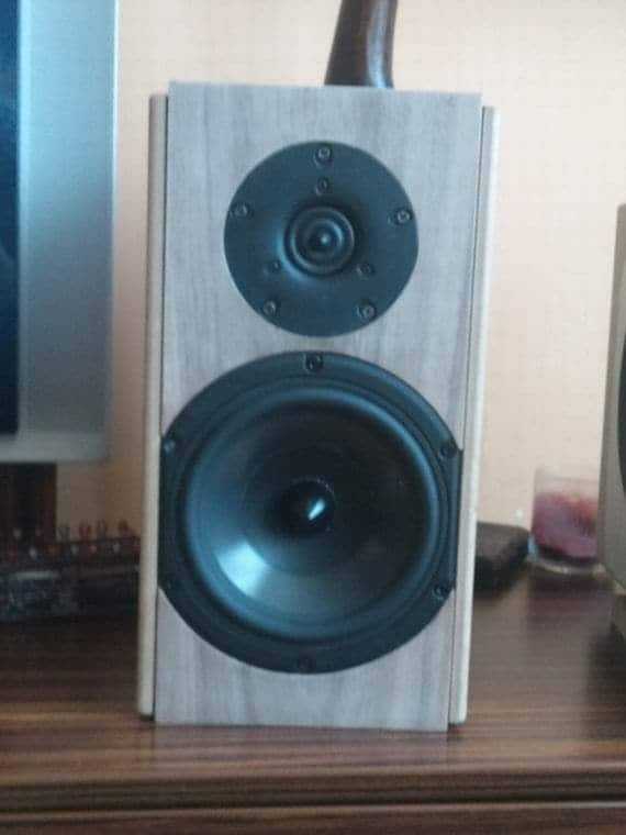

krnjo Napisano Mart 13, 2012 Share #71 Napisano Mart 13, 2012 Kutije su sklopljene i zvuce izvanredno ali nisu jos finisirane. Evo slike Link to comment Podeli na ovim sajtovima More sharing options...
Zvu Napisano Mart 13, 2012 Share #72 Napisano Mart 13, 2012 Bravo Krnjo. Super izgledaju Link to comment Podeli na ovim sajtovima More sharing options...

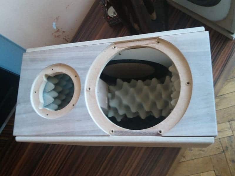

prophet Napisano Mart 13, 2012 Share #73 Napisano Mart 13, 2012 Kutije su sklopljene i zvuce izvanredno ali nisu jos finisirane. Evo slikeNisam u toku, jesu li ono sa strane pasivne membrane?Super izgleda Link to comment Podeli na ovim sajtovima More sharing options...
Nesic Napisano Mart 13, 2012 Autor Share #74 Napisano Mart 13, 2012 :guitarplayer: :guitarplayer:Aj sad baci neki info ovde, ko šta gde kako... i još neku sliku kad nađeš vremena Link to comment Podeli na ovim sajtovima More sharing options...
Koja Napisano Mart 13, 2012 Share #75 Napisano Mart 13, 2012 Izgleda definitivno kao pasivna, vifa xt25 visokotonac, a onaj midbass deluje da je peerless hds 6". U stvari vidim da je u postu iznad nešić pominjao te drajvere ali cela strana je konfuzna Link to comment Podeli na ovim sajtovima More sharing options...
krnjo Napisano Mart 14, 2012 Share #76 Napisano Mart 14, 2012 Kutija je 19litara sa pasivnom membranom ,drajveri Vifa xt25tg; Peerless hds 182pp. Projekat sam trebao sam raditi ali zbog mnostva problema nisam stizao pa sam to prepustio iskusnijem kolegi Goranu iz Mladenovca koji ga je upeglao svaka mu cast .Ovom prilikom se Goranu zahvaljujem jos jednom jer je sve uradio perfektno.Oko izgleda i dileme dali bas refleks ili pasivni radijator smo se dogovarali a skretnicu je on sam projektovao i upeglao je na + - 1db duz celoga opsega. Kutije zvuce fantasticno , duplo bolje od Tannoy-a DC2000 koje posedujem. Bas ide nestvarno duboko za toliku kutiju po njegovom proracunu i merenju 36Hz , HDS je brz precizan a Vifa mirna i rezantna.Zvucna slika dovoljno siroka i lepo se prepoznaje dubina i raspored instrumenata.Sve u svemu prezadovoljan , iskreno nisam se nadao da ce ovako lepo zvucati, ali vredelo je svaku paru. Jos da ih ofarbam pa da se uziva. Link to comment Podeli na ovim sajtovima More sharing options...
