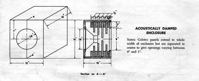

Ma najbolji je kada se postavi izmedju 2 sise bez silikona vintage.i moj tip je da ga treba pustiti da radi u gornjem spektru freea dole ga odrezati oko 120hz i to jako...To je 4-omski zv, pa ne bi bilo lose postaviti neki prilagodni transformator, koji se moze koristiti i kao skretanje za donji spektarakose izracuna manja vrednost induktivnosti primarapogledati klipsch papersa za kabinet philipsov acousticaly dampedprakticno u-frame OB sa par pregrada unutrai to sve .Meni se zvucnik dopaoALI samo kao posebna jedinica i bez skretnice i onog malog twettera u sistemui jako dobro izgleda ta zelenkasta membranakoju bi trebalo zastititi od dnevnog svetlajer ce izgubiti tamnu zelenu boju, a papir ce postati rigidniji itd...maska obavezna..ipak nedostaje mu mogucnosti da primi malo vise snage.pojacalo je bilo neko veoma dobro custom 2A3 a izradio ga je Tibor Sindrickoliko se secam?.mozda imam i neka merenja tog drivera?pogledacucheers.

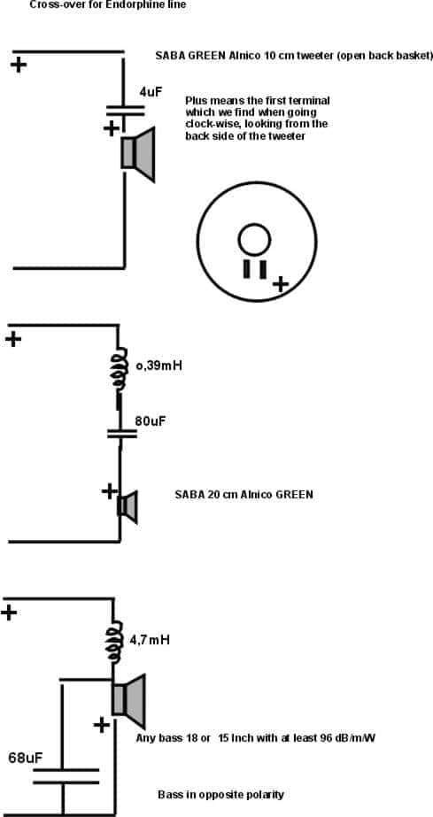

I Fikus savetuje rezanje:post-579-0-84310200-1308064388_thumb.jpgThe bass is cut-off where it starts overlapping with Saba.(300-400 Hz with 2nd order electric filter)I use iron dust core for bass because air core is a wrong concept for this application, trust me.Saba is hipass filtered to protect it from physical damage (without filter saba can only handle 2 W of bass)The dirty and spiffy top range of the midbass Saba is filtered by a 0,39mH coil. Use freely 0,20 till 0,68 to your taste of "presence".The tweeter may be first order 4uF or even better - 2nd order - 4uF series, o,39mH coil paralell.No resistors in this XO.
