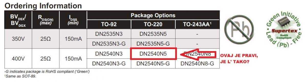

Beli_Ninja Napisano Septembar 13, 2011 Autor #49 Napisano Septembar 13, 2011 Imam jedne novosti. Dobio sam ponudu od Milana iz mikroprinca za DN240N5. Potrebno mi je da znam koliko ce mi minimalan broj komada trebati, da bih iskalkulisao koliko da kupim da bih imao i neku kolicinu u rezervi. Cena im i nije bas naivna. Ako ne moze shema sada, onda bar od prilike po sklopu koliko ide ovih tranzistora. Moja procena za 2 kom po CCS-u, verovatno 2 po shunt napajanju (plan mi je da stavim na svaku triodu po jedan shunt), i verovatno 2 kom po kaskodi. Ispravite me ako gresim. Nije hitno, ali nije ni da nije hitno.
Zen Mod Napisano Septembar 13, 2011 #50 Napisano Septembar 13, 2011 2 za svaki CCS 2 za CCS u shunt regu 1 za kaskodu sto ce reci - ukupno 5 po kanalu (stage + reg) usput -- budi siguran da je ono sto kupujes upravo ovo : http://datasheet.octopart.com/DN2540N3-Supertex-datasheet-44023.pdf to dn240n5 meni nesto ne ringa bell

Beli_Ninja Napisano Septembar 13, 2011 Autor #52 Napisano Septembar 13, 2011 Stamparska greska (pisao sam sa posla pa sam morao da gledam preko ramena da me svabe ne pecaju da sam na netu), pricamo o DN2540N5 u TO-220 kucistu. Cena je 210 din/kom + PDV. Zen, cekam tvoju potvrdu pre narucivanja.
Zen Mod Napisano Septembar 13, 2011 #53 Napisano Septembar 13, 2011 sve OK sto se tice cene - pogledaj kolika je u mouser-u ,pa sam zakljuci

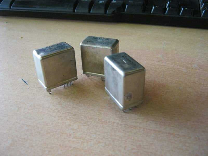

Beli_Ninja Napisano Septembar 16, 2011 Autor #57 Napisano Septembar 16, 2011 Ne znam kako bi se ovo ponasalo u selektoru ulaza za preamp.

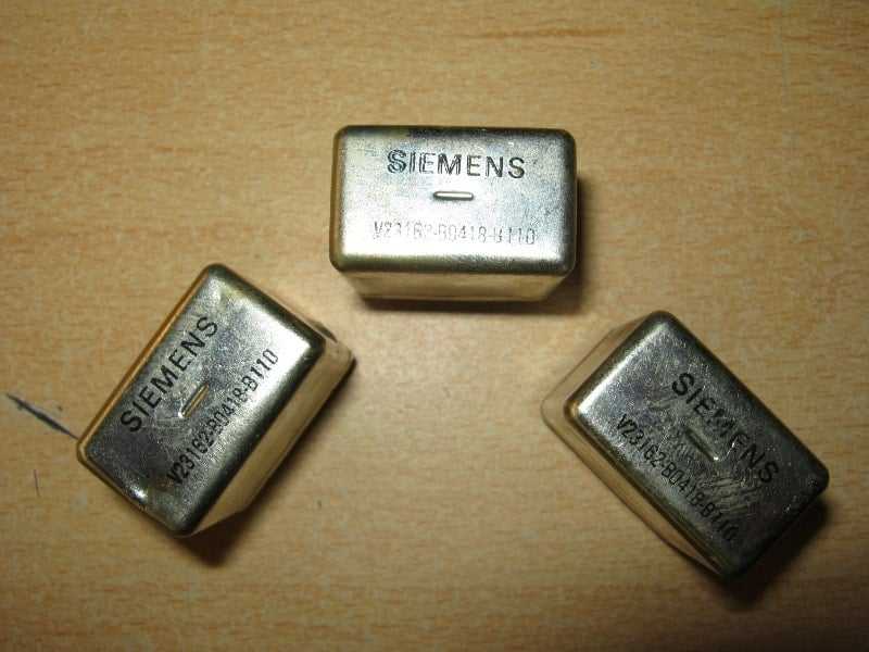

Beli_Ninja Napisano Septembar 16, 2011 Autor #58 Napisano Septembar 16, 2011 Imam 3 komada, valjda spadaju u telefonske i signalne releje. Kazu max 2A 150V. SIlver/gold plated.Inace, nadjoh ih na furdi vojne opreme, novi ne korisceni. Bili u kesicama.
bata bane Napisano Septembar 16, 2011 #59 Napisano Septembar 16, 2011 Ma nista i to ne valja, baci to kroz prozor.......samo javi kad bacas...Elem, sto se tice DN2540, nema boljeg resenja, ja sam sve stavio na malu plocicu pa na ladnjak. Ukoliko budes vodio racuna moci ce lepo da te posluze i za sledece projekte uz mele korekcije otprornika itd.Ocu reci, kad izgustiras tu lampicu, korigujes otpornike, sitno podesavanje na trimeru i dobijes CCS za trazene struje druge cevke.Ja sam prosli put nabavljeo od Mikroprinca, ali se otelis dok ne stigne... Preko tagora nisam narucivao, ali koliko vidim stize brze, ako ne gresim...
Beli_Ninja Napisano Septembar 16, 2011 Autor #60 Napisano Septembar 16, 2011 Ma nista i to ne valja, baci to kroz prozor.... ...samo javi kad bacas... Elem, sto se tice DN2540, nema boljeg resenja, ja sam sve stavio na malu plocicu pa na ladnjak. Ukoliko budes vodio racuna moci ce lepo da te posluze i za sledece projekte uz mele korekcije otprornika itd. Ocu reci, kad izgustiras tu lampicu, korigujes otpornike, sitno podesavanje na trimeru i dobijes CCS za trazene struje druge cevke. Ja sam prosli put nabavljeo od Mikroprinca, ali se otelis dok ne stigne... Preko tagora nisam narucivao, ali koliko vidim stize brze, ako ne gresim... Ma bacicu ih ja u preamp sa jednom od ovoh lepotica. Imam ja jos neke interesantne stvari sa furde. Cak imam i malo one bakarne zice sa Maljutke (ako se ne varam ona vodeca raketa za protiv tenkove ) ali to je sa Pasuljanskih livada.

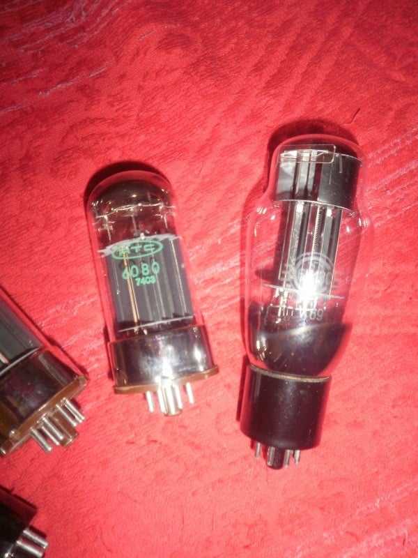

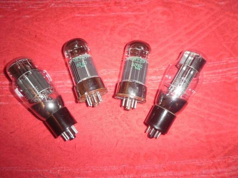

Beli_Ninja Napisano Septembar 16, 2011 Autor #61 Napisano Septembar 16, 2011 Nabavicu jos neku ruskinju, ali na dalje cu biti u potrazi za jos nekim od ove sorte, RCA, MULLARD, JAN.......... Hocu dobar preamp sa rezervom cevi za do kraja zivota. Mislim da ce jednog dana ovo lepo da prilegne Sipijevom ampu. Ruskinje su polovnjace, a francuske sobarice ganc nove. Sve su testirane na nekom nemackom poznatom testeru, nabavio ga asistent sa Instituta za fiziku..........
