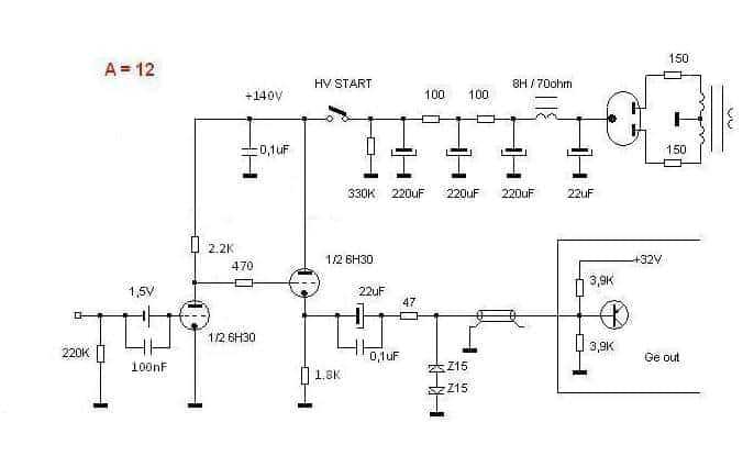

Baterija moze bit bilo kojeg tipa ali ti preporucan litijsku, i zbog dimenzija i zbog trajnosti. Najzgodnije onu oblika kovanice kakva se koristi za odrzavanje memorije u npr PLC-u i to najmanju koju najdes. Potrosnje ovdi prakticno nima pa nima nikakove potribe za vecim baterijama. Ono ca nisan na shemi prikazal (zbog preglednosti), pozeljno je u paralelu sa baterijom stavit kondenzator od npr 100-ak nF (vridnost je potpuno nekriticna). A stavi i grid stopere od npr 470 oma (isto nisu prikazani zbog preglednosti). Kod ulazne sekcije ne samo grid stoper nego i baterija moraju bit cim blize nogici na podnozju pa je to razlog vise da zemas najmanju bateriju. kako za te "kovanica" baterije postoje nosaci, onda ti preporucan da takav mali nosac zalemis odma posli grid stopera.

Kada smo vec kod delay-a visokog napona, da li ga preporucujete?
Citao sam na netu:
http://www.freewebs.com/valvewizard1/standby.html , da u principu delay visokog napona nema svrhe Postavljena slika
Da li ga stavljati na amp ili ne?
Kako di i kako za ca, negdi nije potriban a negdi ima svoju svrhu. Ovdi (a i manje vise svagdi di su cijevi galvanski vezane) ima
Iz eksperimentalnih razloga, eto cisto da probam...a svakako cu kasnije probati i DC. Sto se tice pota, ni ja nisam potpuno siguran pa sam zato i ja pitao :blush: ...
За ББ а и остале.неће да шкоди,Кад се диже потенцијал грејању,обично се то ради тако што се ставе 2 отпорника 100(200) ома на изводе грејања са заједничком тачком на коју иде жељени потенцијал.Отпорници дисипације 2w су довољни.Како зна да се појави неки белај,односно брум,уместо та 2 отпорника се стави потенциометар и померањем клизача се тражи најмањи брум.дакле пот. му дође као нека закрпа.Ово претежно код АС грејања. ;)
Danas najzad stigli trajfojcici 6.3V za AC grejanje :Viannen_loungelizard: Lampice su tu, jos samo da krenem da lemim :serbvidkakisicl0: Na slici je poslednja shema koju cu prvo isprobati. U filterskom delu otpornici ce biti korigovani kako bi se dobila vrednost od 140V :to_become_senile: Ako neko ima nesto protiv, neka kaze sad...ili neka vecno cuti :buehehe: E sad se setih, nabavio sam neku bateriju "Srebro Okisd" umesto klasicne Litijum....jel ima neko ideju sta je to :scratch_head::sporty095_2:

Evo ja ću... Probaj tako, poslušaj neko vreme, nakon toga ubaci CCS ispred anode i LED na katodi, pa poslušaj ponovo.
A CCS grejanje npr. :buehehe:;)
Hahhahhahaha :) :) :)Možeš probati, mada sam ja dobio odlične rezultate i sa naponskim regom. Ono gore ti ne predlažem napamet i nisu samo moje uši čule boljitak, već nekoliko pari i to prilično naslušanih :robots000_2:
