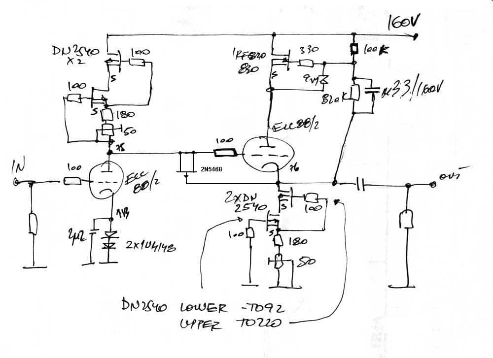

Zen Mod Napisano April 26, 2011 Share #14 Napisano April 26, 2011 6Н30П kao gain stage , pa ECC88 kao SLCF ne mozes da izbegnes kompletnu triodu - jer bi imao izlaznu otpornost kolika je unutrasnja otpornost cevi , sto je puno za napojiti 10Kno - ne brini - zvucno je SLCF nevidljivdobices semu , ali tek posle extenzivne tlf komunikacije :Viannen_loungelizard:kupi 100 kom : LED5Z L53GDhttp://www.kelco.rs/katalog/komponente.php?IDgroupweb=2710 Link to comment Podeli na ovim sajtovima More sharing options...
