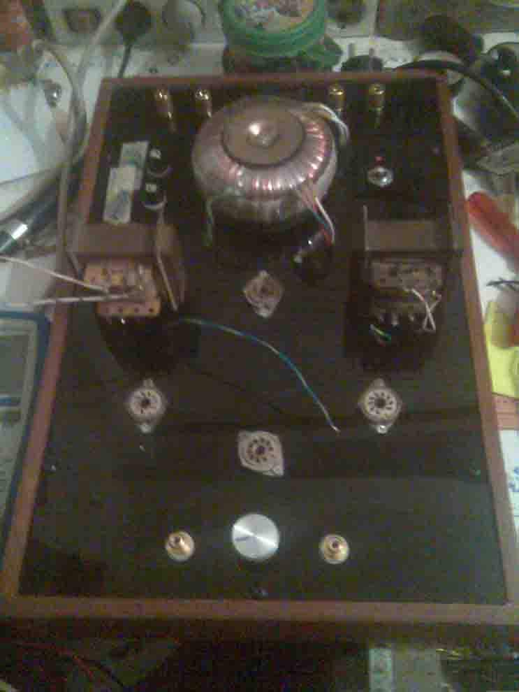

sad pricas mojim jezikom. :cheers: spominjao si mi neke trafoe za SE kad si onomad bio u gostima. pa sad, kad te putnanese u bg, obavezno svrati, najavi se i nemoj da dodjes kasno, da bi mogli duzeda divanimo i uzivamo u raznim blagodetima.dunavko, nikako da svratim do tebe da se opskrbim onom finom zicom. ponestaje milagano, ali sigurno. a mogli bi i da se dogovorimo oko idenija u ostruznicu. :cheers: sto se tice SE, vrlo sporo napreduje, jer me ..be furnir. veceras zavrsavam, sutra pre podnecu da fino presmirglam i lakiram ram 2-3 puta. ploca od pleksiglasa je vec izbusena i montirani trafoi i dzidza bidze. pa polako da sa bacim na svajsovanje. do uvece bi trebalo da bude gotovo, pa da slikam pojacalo i postavim semu sa naponima i eventualnim izmenama. jos kad bi ukomsiluku bio neko sa efikasnijim zvucnicima ... ihahaj. :coffee:

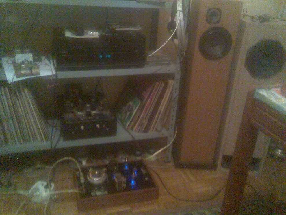

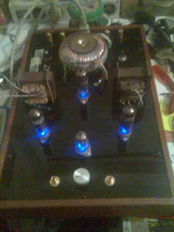

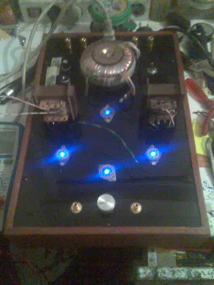

evo slicica pojacalceta, jos nazalost nezavrsenog.imao sam idenije do Novog Sada, neke privatne poslove, adobra strana tog idenija je sto sam na moju veliku radostupoznao Gorana (gidjgu) - bilo je lepo i za oci i za usi.ostalo je jos da se dzigerice 100% povezu i onda ce da sviri.skrhao me silni umor od silnih kucnih obaveza. ali bicesutra 100%. :cheers:

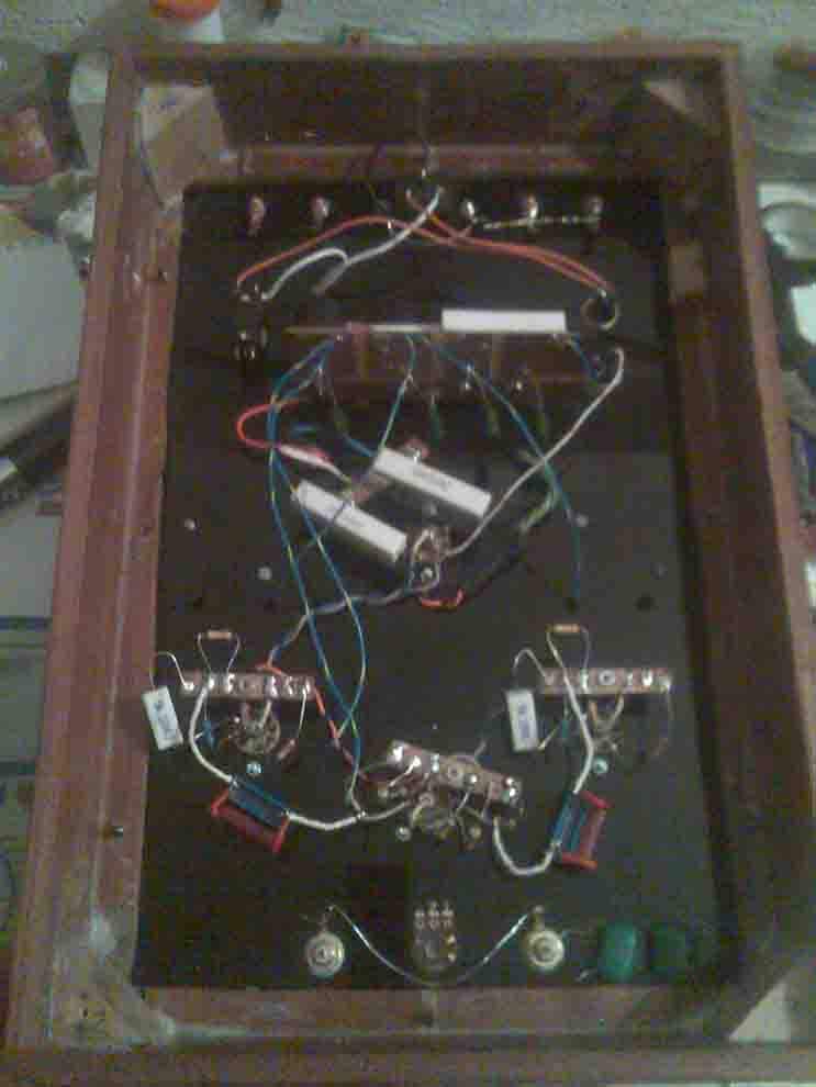

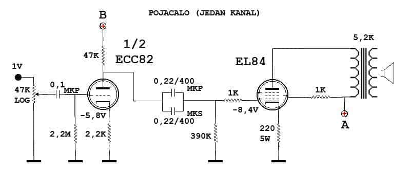

pojacalo zavrseno, zahvaljujuci tome sto mi se nije spavalo.zvuk je vrlo dobar, uprkos tome sto je napravljen od jeftinihkomponenti. ali moram da spomenem Dunavkovu posrebrenuzicu, koju sam koristio za ozicenje. kome treba, neka nabavi odDunavka dok (ako) jos ima. lampe - nista posebno. EL84 suTungsram, ECC82 je stara dobra Ei Nis, EZ81 je Ultron. potje Alps 47K log. kupljen u Radio Klubu nekada. sprezni su022/400MKP Wima crvena + 0,22/400 MKS Siemens plavi.otpornici ugljeni 0,5W i filterski blokovi 0,1/400 poliester sasvimobicni, kupljeni u Mikro Princu. pojacalo za sada (nocas) nemaNFB, ali cu sutra malo eksperimentisati. to bi mu bilo to.buduci vlasnik ce biti 100% zadovoljan.a ima i fotoaparat. :sarcastic_hand::buehehe::cheers:

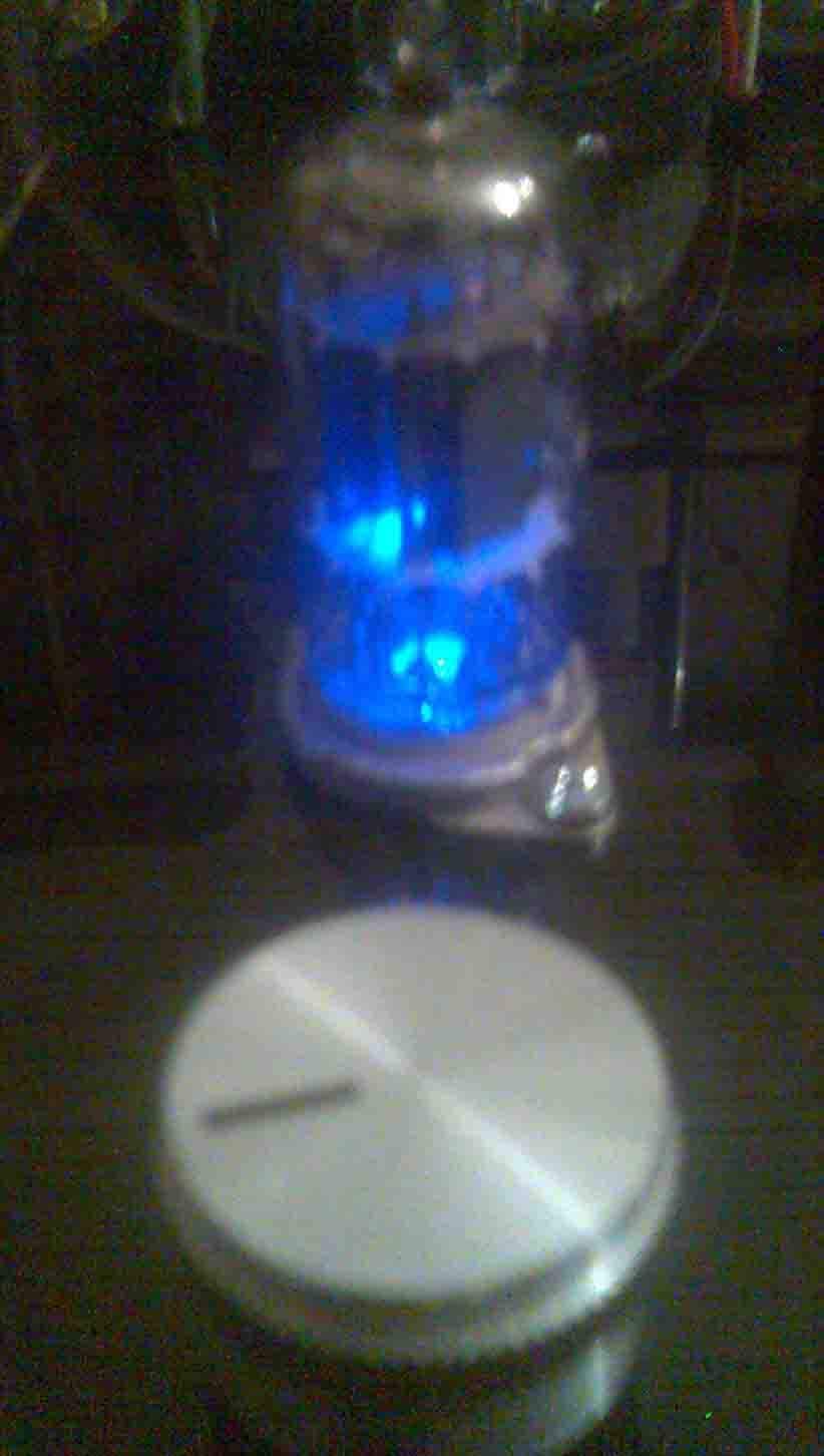

Baš mi je žao što mi Beograd nije bliže!Bezobrazno bih se sam pozvao da čujem pojačalce. :Viannen_loungelizard: Meni se sviđa ono što vidim. Gornja ploča mi je za 10, a led diode... imaju mala klješta, pa se to može prerezati, znaš! :crazyrocker::)Šalim se! Led nije "moja šalica čaja", ali mnogima se sviđa i dobro je što si čovjek može naručiti custom made pojačalo.
steta sto nisi blize. bilo bi mi zadovoljstvo da poslusas nesto od moje skromne tehnike.sto se tice custom made - 100% je na musteriji. kako kaze, tako ce biti. elem, stvarno jepojacalce super ispalo, iako je uredjeno od jeftinog materijala. gornja ploca je u nedostatkualuminijuma uradjena od pleksiglasa. led diode, pogotovo plave nisu ni "moja salica caja",moj SE inace nema led diode, ima samo jednu zelenu za power. ima octal podnozja, pa jeubacivanje dioda u podnozje fala bogu nemoguce. ideja za plave diode je potekla od mogdrugara i musterije, jer ima CD lampiziran i u podnozju ima plavu led diodu i njegova 6Nsija plavo. otuda ideja za plavo osvetljenje. jos da sam ja neki esteticar kao sto nisam ...ali ne svira lepota. :cheers:

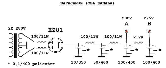

Kod nas kažu: "Ponuđen je isto kao i počašćen!" Hvala! :)Uz to, ne smatram ništa od ovoga što vidim ovdje skromnom tehnikom! ;) :thumbsup:Pogledao sam šeme i (iako ne mogu ništa razumno reči o topologiji zahvaljujući svom neznanju) izgleda mi kao nešto što bi čak i netko na mom nivou uspio pospajati - čini se da su mi krila malo narasla nakon onog playera :crazyrocker::sarcastic_hand: Ako te ne smeta malo smaranja pitanjima - ima li uopće smisla za ovakvo pojačalo raditi nezavisna napajanja za svaki kanal?(I prije sam dosta gledao i čitao o već spomenutom RH84 kojeg je predstavio Alex Kitic. Ne uspoređujući načine spajanja izlazne lampe, vidim da se i on odlučio na zajedničko napajanje oba kanala (ili dijelomično zajedničko - davno sam gledao taj amp, a ne traži mi se sad da provjerim), te je dobio same pohvale za iznenađujuče dobar zvuk.)Koja je snaga tvog pojačala?

Kod nas kažu: "Ponuđen je isto kao i počašćen!" Hvala! :)Uz to, ne smatram ništa od ovoga što vidim ovdje skromnom tehnikom! ;) :thumbsup:Pogledao sam šeme i (iako ne mogu ništa razumno reči o topologiji zahvaljujući svom neznanju) izgleda mi kao nešto što bi čak i netko na mom nivou uspio pospajati - čini se da su mi krila malo narasla nakon onog playera :crazyrocker::sarcastic_hand: Ako te ne smeta malo smaranja pitanjima - ima li uopće smisla za ovakvo pojačalo razvijati nezavisna napajanja za svaki kanal?(I prije sam dosta gledao i čitao o već spomenutom RH84 kojeg je predstavio Alex Kitic. Ne uspoređujući načine spajanja izlazne lampe, vidim da se i on odlučio na zajedničko napajanje oba kanala (ili dijelomično zajedničko - davno sam gledao taj amp, a ne traži mi se sad da provjerim), te je dobio same pohvale za iznenađujuče dobar zvuk.)Koja je snaga tvog pojačala?
:cheers: sto si pitao.ima smisla raditi mono blokove. radio sam ih jednoj musteriji i sviraju bas dobro.malo je sema drugacija. ulazna lampa je EF86 pentodica, ali u triodnom spoju,izlazna EL84 (ima triode-pentode prekidac), ispravljcica mala EZ80. stvarno sviraza sve pare. potreban materijal : dva radija iz bivse YU - melodija, simfonija, triglav ...dobijes 2 mrezna i 2 tonska. pocatak za 2 mono bloka. napravis ramove od cegaimas (ja uradio od grube iverice 18mm i isfurnirao), ako nemas aluminijum 3mmstavis pleksiglas ali ne deblji od 4mm. zvuci low budget, ali ne svira tako. tvrdimda se isplati praviti. jos ako se ima 2 instrumenta 0-50mA pa po 1 na svaku sasijicumilina. ima u elementi fini instrumenti, nisu bas 0-50mA vec 0-15V ali ako imasmuflon i dobar stampac gotov posao. dobijes uz malo ulaganja 2 instrumenta za1300 din.sto se tice snage, po proracunu ima 5W. ima, ali uz 10% izoblicenja. ciste snage ima 3-3,5W, a to je ako imas efikasne zvucnike vise nego dovoljno. e sad, ako tukod tebe ima otpad, buvljak ... i imas volju ... mozes da sebi izradis jedan solidanlow budget pojacivac. znanje koje je potrebno je minimalno, a upeh zagarantovan.sto bi se reklo : radi iz prve. ako si zainteresovan, mogu da ti posaljem i semu. :cheers:
