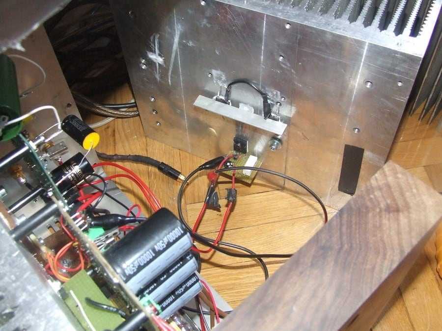

bata bane Napisano Novembar 4, 2009 Autor Share #91 Napisano Novembar 4, 2009 za 2,6AZ thanks , ...videcu ovih dana napravim probne plocice sa CCS pa da ga spojim na divlje sto bi rekli ...mora malo da se igramo Link to comment Podeli na ovim sajtovima More sharing options...
Zen Mod Napisano Novembar 4, 2009 Share #92 Napisano Novembar 4, 2009 ne bi bilo lose da ga probas na "ladno" - van pojacala na nekom ispravljacu od 15-20V , da odredis koji ti tacno otpor treba - 0R27 ili 0R22to ce prvenstveno zavisiti od Vbe upotrebljenog BC tranzistora Link to comment Podeli na ovim sajtovima More sharing options...

bata bane Napisano Novembar 4, 2009 Autor Share #94 Napisano Novembar 4, 2009 ne bi bilo lose da ga probas na "ladno" - van pojacala na nekom ispravljacu od 15-20V , da odredis koji ti tacno otpor treba - 0R27 ili 0R22to ce prvenstveno zavisiti od Vbe upotrebljenog BC tranzistorame oui....sho bi reko del boy, nema riziciranja koliko disipacije mogu da ocekujem na BC-u otprilike, u toj varijanti Link to comment Podeli na ovim sajtovima More sharing options...
Zen Mod Napisano Novembar 4, 2009 Share #95 Napisano Novembar 4, 2009 za bc se ne brigaj - preko njega imas 4V i 5mA , kako god okrenes Link to comment Podeli na ovim sajtovima More sharing options...
bata bane Napisano Novembar 4, 2009 Autor Share #96 Napisano Novembar 4, 2009 za bc se ne brigaj - preko njega imas 4V i 5mA , kako god okrenes maaa breeee, mislio sam na ovaj FET....irf...nesto Link to comment Podeli na ovim sajtovima More sharing options...
Zen Mod Napisano Novembar 4, 2009 Share #97 Napisano Novembar 4, 2009 pa opet - i na njemu ces imati 2A6xUb/2 = 2A6x18 ....... isti kur ko u Babelu - blizu 50W Link to comment Podeli na ovim sajtovima More sharing options...
bata bane Napisano Novembar 5, 2009 Autor Share #98 Napisano Novembar 5, 2009 more li nesto od IRFP 9540, 9530, ili 9140N ..ne mogu da nadjem 9150 Link to comment Podeli na ovim sajtovima More sharing options...
Zen Mod Napisano Novembar 5, 2009 Share #99 Napisano Novembar 5, 2009 moze 9140 Link to comment Podeli na ovim sajtovima More sharing options...
Zen Mod Napisano Novembar 5, 2009 Share #100 Napisano Novembar 5, 2009 editovao sam ti tu prethodnu semu - oznacio sam gde idu D , S , G mosfeta - da ne lupas glavu Link to comment Podeli na ovim sajtovima More sharing options...
bata bane Napisano Novembar 5, 2009 Autor Share #101 Napisano Novembar 5, 2009 moze 91409149 ili 9140Nsamo da proverim da ne bude zabune Link to comment Podeli na ovim sajtovima More sharing options...
Zen Mod Napisano Novembar 5, 2009 Share #102 Napisano Novembar 5, 2009 bolje 9140 bez N - ima manje gubitk eu transferu toplote junction-case Link to comment Podeli na ovim sajtovima More sharing options...
bata bane Napisano Novembar 5, 2009 Autor Share #103 Napisano Novembar 5, 2009 bolje 9140 bez N - ima manje gubitk eu transferu toplote junction-casema to ti kazem Link to comment Podeli na ovim sajtovima More sharing options...

bata bane Napisano Novembar 20, 2009 Autor Share #105 Napisano Novembar 20, 2009 Posle krace pauze, ne ceprkanja, najzad sam se osilio i odlucio da metem CCS... ...i radi! Obzirom na strucnost bilans mrtvih je bio ne-zanemarujuci..2xIRFP9140 RIP1xBC556 RIP1x1T813B RIP1xAD162 RIP2xOPA627 RIP ali svako iskustvo se placa sto bi u jednoj staroj seriji rekli...idemo dalje Link to comment Podeli na ovim sajtovima More sharing options...
Sipi Napisano Novembar 20, 2009 Share #106 Napisano Novembar 20, 2009 ..Obzirom na strucnost bilans mrtvih je bio ne-zanemarujuci..2xIRFP9140 RIP1xBC556 RIP1x1T813B RIP1xAD162 RIP2xOPA627 RIP ....bata bane, menjaj potpis u "silikon terminator" - pa kako ti izgorese opa627 u prici sa CCS-om ? Link to comment Podeli na ovim sajtovima More sharing options...
bata bane Napisano Novembar 20, 2009 Autor Share #107 Napisano Novembar 20, 2009 bata bane, menjaj potpis u "silikon terminator" - pa kako ti izgorese opa627 u prici sa CCS-om ?bogami pao je i Ge rame uz rame sa SI A za 627, u preampu, nemam pojam, bilo je samo Link to comment Podeli na ovim sajtovima More sharing options...
Sipi Napisano Novembar 20, 2009 Share #108 Napisano Novembar 20, 2009 bogami pao je i Ge rame uz rame sa SI Jes', to sam prevideo - svaka cas', nema kod tebe diskriminacije - krljas sve redom A za 627, u preampu, nemam pojam, bilo je samo Aaaa, znaci do preampa si dobacio - jesu OK frizider i bojler? Link to comment Podeli na ovim sajtovima More sharing options...
bata bane Napisano Novembar 20, 2009 Autor Share #109 Napisano Novembar 20, 2009 Jes', to sam prevideo - svaka cas', nema kod tebe diskriminacije - krljas sve redom :clap:Aaaa, znaci do preampa si dobacio - jesu OK frizider i bojler? sreca moja, zavese su bile na pranju Link to comment Podeli na ovim sajtovima More sharing options...
Sipi Napisano Novembar 20, 2009 Share #110 Napisano Novembar 20, 2009 sreca moja, zavese su bile na pranju :(Ma samo nek je proradilo Link to comment Podeli na ovim sajtovima More sharing options...
