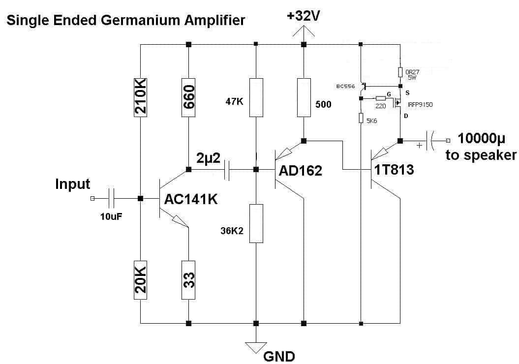

elme, za sad se proba ova kombinacija, ali mislim da moze jos to da se dotera :shakehands: umesto AD162 stavio bih AD 139, ili AD262,263...oni bi mogli da daju jos juica za rusa, moguce da da bi mogli da se poteraju u "naponski" rezim, da ne sluze samo kao bafer za istogno treba probati :fouetaa:

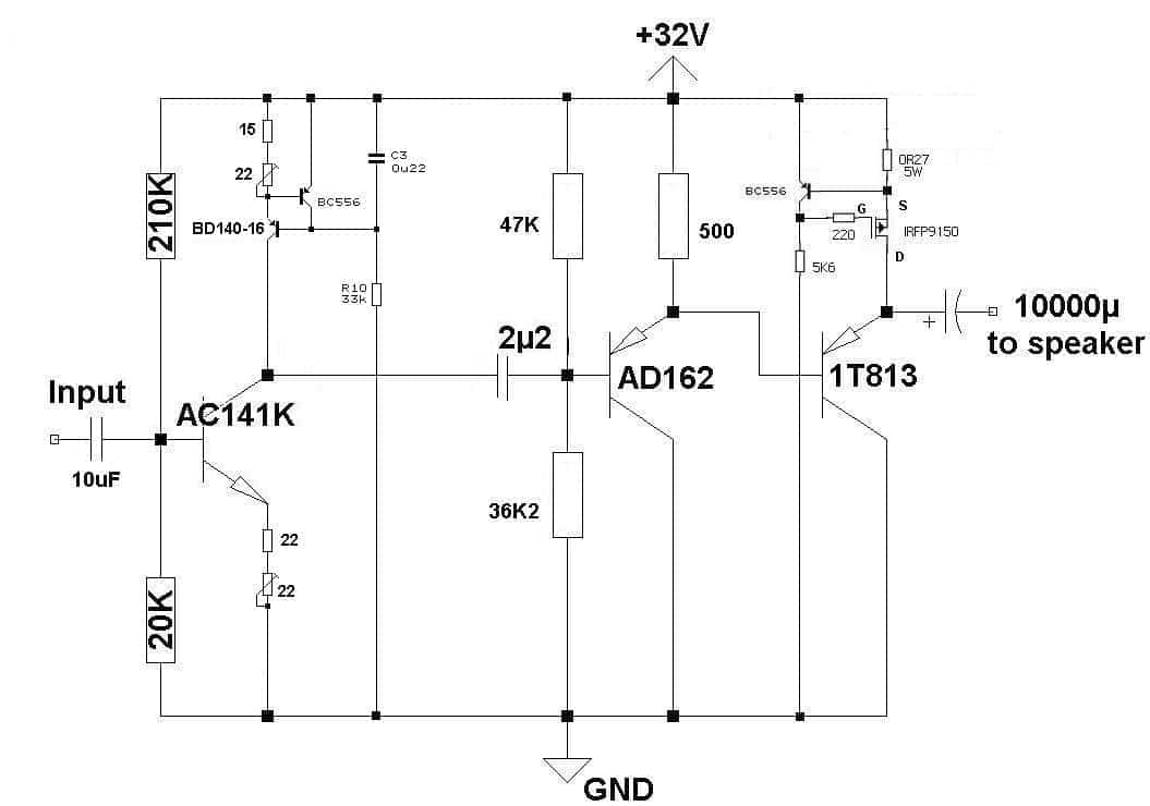

Z veliko hvala :angry7: jedno pitanjce, bd139-16 jer to isto sto i bd139 :blackeye: valjda nisam ispao ;)
klase pojacanja - -10, -16,-25isto kao BC550A,B ili Cma stavi sta god nadjes te velicine - P kanalni
:blackeye:naravno - mighty ZM je napravio pocetnicku gresku - nacrtao dobar polaritet , ali stavio pogresnu oznaku - BD139 umesto ispravno - BD140budno oko Hajvan Hecima je to primetilo , te je isti reagovao ......sema u postu #122 ispravljena :angry7:

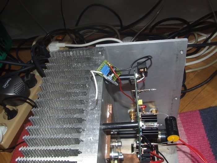

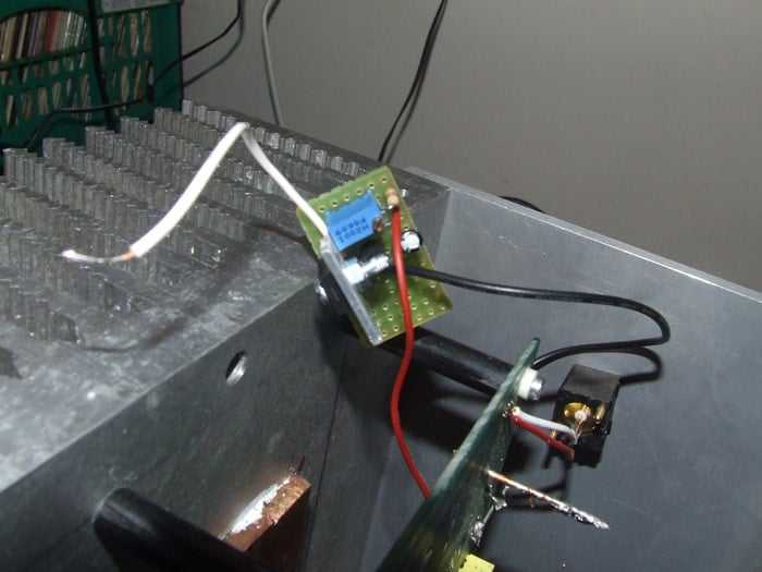

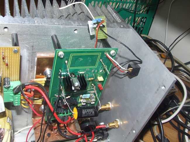

RADI! :buehehe: Na moju srecu nista nije spaljeno kao prosli put, izgleda da ce od mene biti nesti ipak :) Jedini problem sto AC ima stravicno pojacanje sada, kad mobili pocne da emituje sa oko 50cm razdaljine sve se cuje poprilicno glasno :) Ne daj boze da dotaknem zice od kondenzatora ili slicno....brrrrrrrrrruuuuuuuuummmmmmm :) Sa ce malo da se igramo pa da vidimo :)
rekoh ti sta dalje ...........naucio sam ja da s tobom coek mora postepeno - prepravka , a na gde smo bili sa nekim velicinama ....... a onda smanjuj/steluj ......sad taj trimer dole vrti da povecacas Re ...... pa stavi malo veci trimer ...... sve dok ti na uvo ne bude najbolje a pojacanja sto manje:buehehe:
