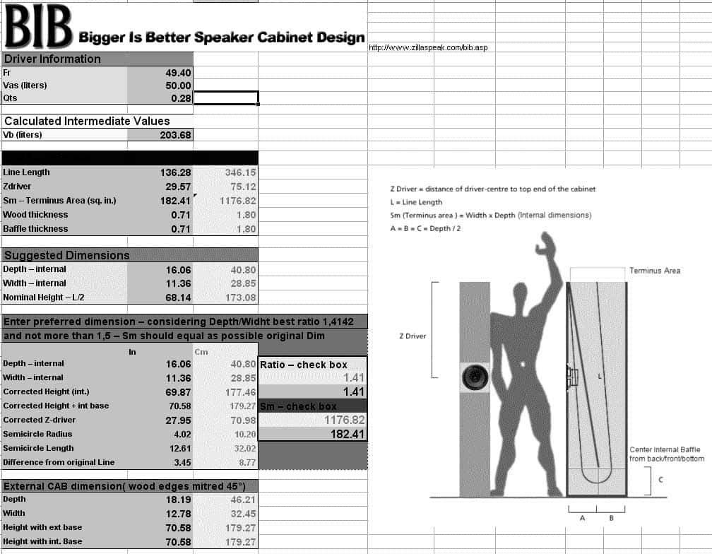

Najveci problem je slobodan prostor (traze se kutije sto manje dubine) tako da se izbor sveo na mau XII hornu (dubina 42.5 cm) jer za nesto vece jednostavno nemam mesta u sobi.Stajali bi na duzem zidu i slusalo bi se sa 3 m rastojanja.
Eventualno, jos razmisljam o BiB-u (Bigger is better) kutiji i u tom slucaju bi kutije stajale u coskovima kraceg zida.Sad ne znam kakva su iskustva vas koji ste probali sonido i da li im odgovaraju coskovi sobe...U tom slucaju bi rastojanje do slusaoca bilo oko 4 m.

mislim da ce se tesko sloziti BIB i Qts Sonida ;neces imati basa ...... Qts od celih 0,2 jasno govori da jedino horna dolazi u obzir ( naravno ne uzimajuci u obzir implementaciju u OB , gde bi opet morao imati biamp)

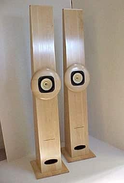

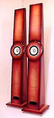

Davore ako ti je problem prostor, mozda da probas ovako nesto .
Ako je za verovati ;) , ni prenosna k-ka im nije tako losa ;) ... a da su leeeepi :msn-rofl: , nije sporno ;)

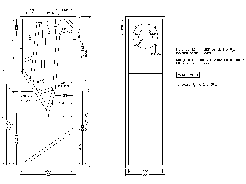

ne verujem ;) da je Mauhorn XII pravi kabinet za Sonido SFR 200-8.
Ako sam dobro shvatio, upravo je u tome i problem: nemogucnost smestaja pravog kabineta za Sonido SFR 200 u prostoriju za slusanje muzike .
Uvek sam smatrao da zvucnike(kabinete) treba birati prema prostoriji u kojoj cemo ih slusati i po meni je to jedini pravi kompromis koji treba napraviti, a ne smestati zvucnike(drajvere) u kabinet u kome nece biti u mogucnosti da pokazu sve sto mogu, zbog toga sto je prostorija premala ;)
No da ne :) mnogo, mozda bi trebao da pogledas jos nesto; imas na sajtu gde je Metronom zanimljivih horni koje nemaju veliku dubinu, a imaju znatno bolji propusni opseg od Mauhorn XII .

Btw, i za BiB je neophodna BSC k`o i za Metronom :o ; inace ona moze biti izvedena i ovako ;) :

ne verujem :msn-rofl: da je Mauhorn XII pravi kabinet za Sonido SFR 200-8.
postoji li izraz za prakticnu inteligenciju coveka koji u horn kabinet namenjen driveru do max 0,35 Qts ubaci driver sa Qts 0,73 ?
Igor i ja uradili to isto greskom ( ubacen SWR200 u Sonido DIY200 kabinet , namenjen za SFR200 driver ) , ali samo zato sto u opstem odusevljenju nismo ni gledali na oznaku drivera ;)
rezultat je utisak da kabinet hoce da se raspadne , kao i stakla na prozorima hehe
Andreas Mau je sve svoje kabinete pravio za Lowther drivere . uporedi T/S parametre Sonida i Lowthera .

Njega sam pomenuo samo zato sto je slika, koju je Davor dao na pocetku, ista kao ona na njegovom sajtu, pa mi se cinilo da mu je to referenca za izbor Mau XII.

cika beli - SFR200 u MauXII mnogo dobro svira ;naravno - kao i kod svake horne ,treba se igrati sa dampingom u komori i prilagoditi kombinaciju horna-driver , ali i ne zanemariti da se time isto prilagodjava ceo kabinet na sobu .no free sonic lunch :msn-rofl: slike fart horne i ostalog u Banacanski Cevasi threadu na FiFi

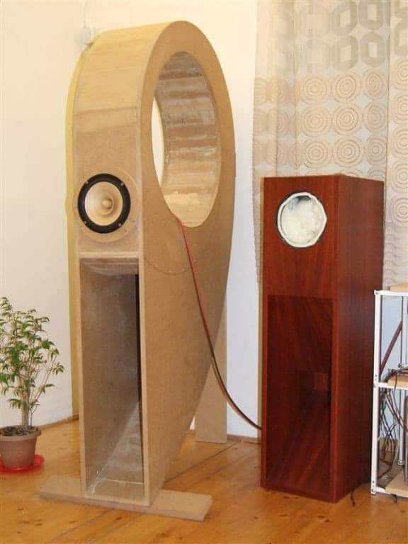

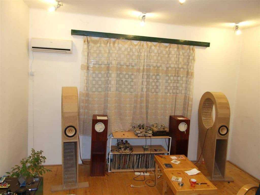

Fat horn je ogromna u odnosu na Mau-a.
Da sad ne jure ljudi slike Fat horne po Fi-Fi forumu-prebacicu ih ovde...
Prostor definitivno igra glavnu ulogu u izboru kutija-tako da je Mau ispao jedini izbor... :)

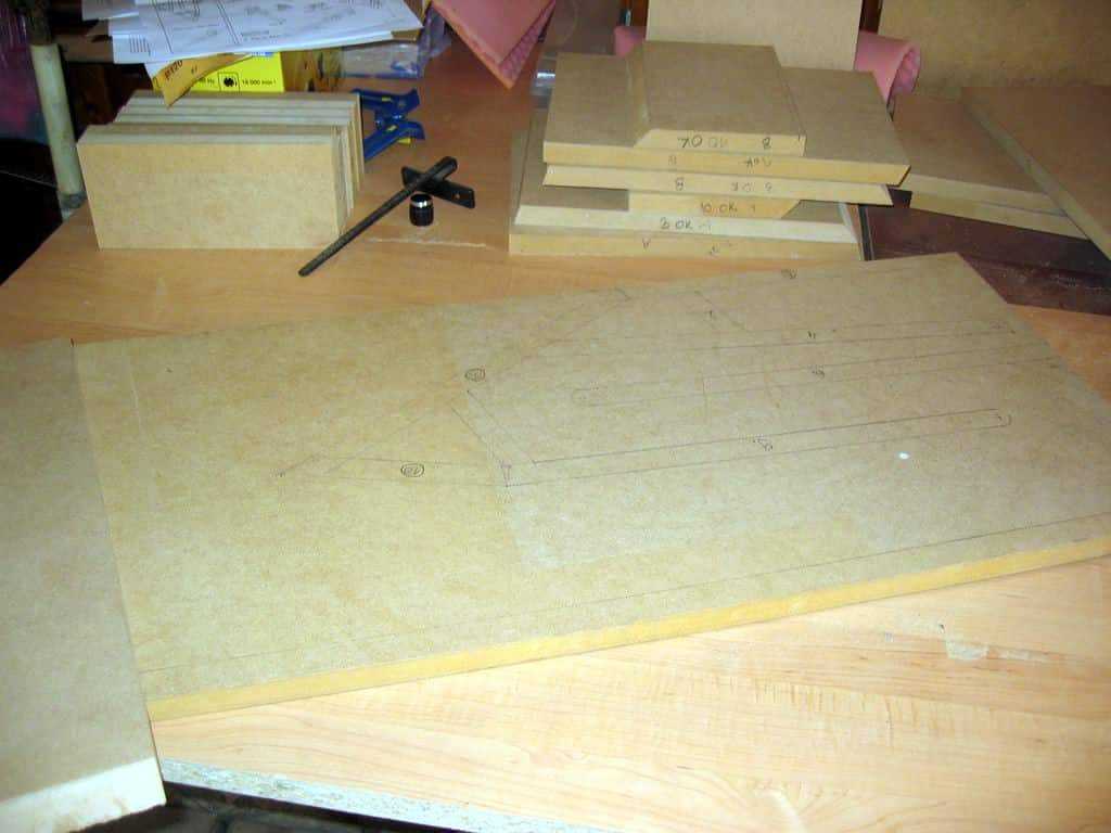

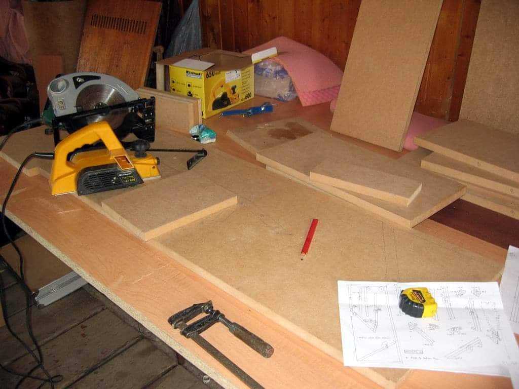

Kolega koji se bavi stolarijom ce mi pomoci u pravljenju :o
Bice i slicica izgradnje-kako budu napredovali radovi...

:huh: Zato tebe nema da se javis ovih dana - videvsi ove slike - sve je jasno.Samo napred i to mora da se cuje.p.s. Meni se SFR200 u Igorovom sistemu mnooogo dopao, ali za mene kazu da sam "tvrd na usima"...

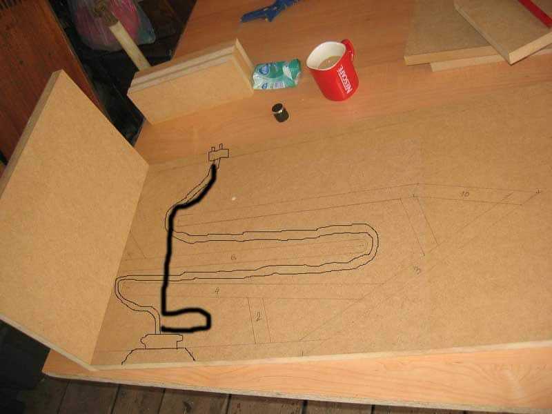

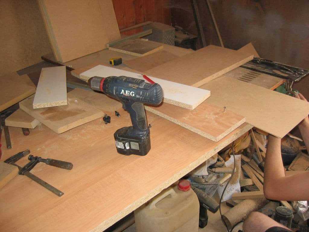

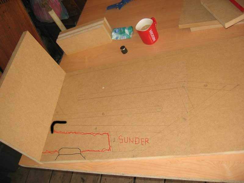

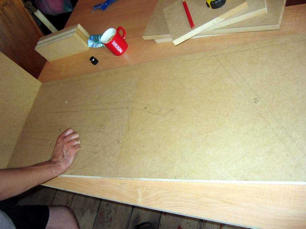

sundjer max 1cm debljine u komori kako si nacrtao crveno ;onako kako sam dodao crno ( sundjer 20mm debljine) eventualno ako budes imao viska upper bass-aNE ZABORAVI UKRUCENJA O KOJIMA SMO PRICALIsto se tice kabela - pick your own poison - svejedno je , pre stavljanja zavrsne (bocne ) ploce probusi rupe u deflektorima , pruzi kabel i zatopi silikonom kabel u tim rupama pogledaj sliku - opet crnodriver pozeljno zadihtovati - samo zalepi na njega (zadnja strana korpe) najobicniju sundjer samolepljivu traku koja se koristi za dihtovanje vrata i prozora ;sundjer , nista fancy gume i sl.sundjer je tanak kad se stisne , a apsolutno sluzi svrsi
:rofl: Zato tebe nema da se javis ovih dana - videvsi ove slike - sve je jasno.Samo napred i to mora da se cuje.p.s. Meni se SFR200 u Igorovom sistemu mnooogo dopao, ali za mene kazu da sam "tvrd na usima"...
Ma pusti...posla preko glave....Nego za "ono" smatraj da je zavrseno-javi kad hoces da ga donesem.Pozdrav,Davor
Hvala Zen,Cekaju se ukrucenja (da se iseku) pa da nastavimo sklapanje. :rofl:
