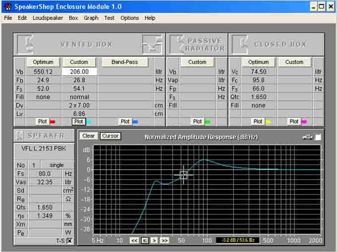

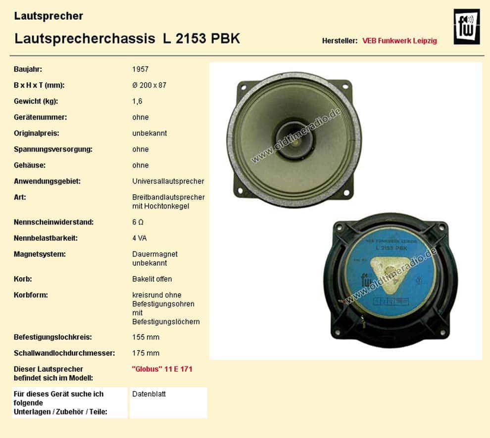

чика-Брка Napisano Januar 22, 2011 Share #1 Napisano Januar 22, 2011 igrom slucaja, znatizelja, ne da djavo mira, jebem li ga sta je, uglavnom otidem ja kodkolege forumasa Vlade (vladac) u Visnjicku Banju. zakukao sam da bih izmerio moje ljubljene fullrange, a covek se ponudio. drugarski, nema sta. dobijeni parametri neobecavaju da neka cuda mogu da se naprave sa njima, ali vrlo prijatno sviraju, takoreciumilno. a parametri - malo da se igram sa proracunom za kabinete. najverovatnije dace biti obicni, najobicniji, najprostiji. nema potrebe za nekim ekstravagantnim projektom.e sad, Vladi puno hvala na merenju i druzenju i utrosenom vremenu (car si), a za potencijalnevlasnike ovog zvucnika - Veb Funkwerk Leipzig L2153PBK evo i parametara, cisto da se zna sta i kako. Veb Funkwerk Leipzig L2153PBKRevc = 4.7854 ohmsFms = 80.3790 HzZmax = 39.9551 ohmsQes = 1.8749Qms = 13.7790Qts = 1.6503Le = 0.1683 mH (at 1 kHz)Diam = 165.0000 mm ( 6.4961 in )Sd =21382.4660 mm^2( 33.1429 in^2)Vas = 32.3529 L ( 1.1425 ft^3)BL = 3.1853 N/AMms = 7.8709 gCms = 498.1189 uM/NKms = 2007.5529 N/MRms = 0.2885 R mechanicalEfficiency = 0.8420 % Sensitivity= 93.5029 dB @1W/1mXLe = 6.472 ohms @1k PLe = 9.403 Degrees @1kHz Link to comment Podeli na ovim sajtovima More sharing options...

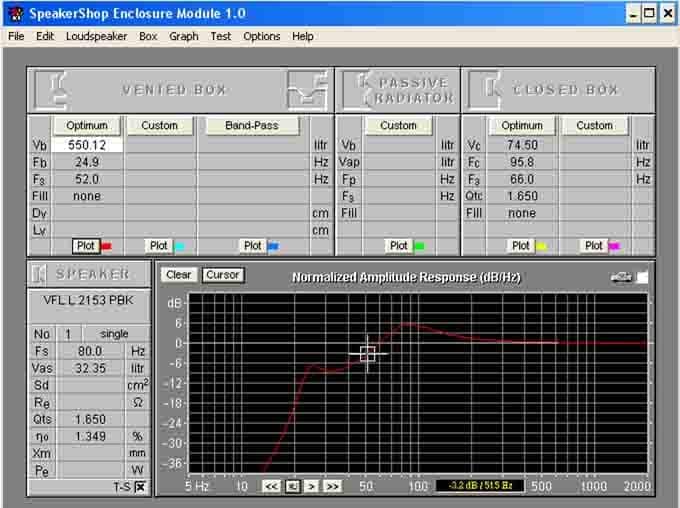

чика-Брка Napisano Januar 23, 2011 Autor Share #12 Napisano Januar 23, 2011 kakvi god parametri bili, ja sam sa prastarim istocnonemackim fullrange-om visenego zadovoljan. mislim zvucno. e sad, posto djavo ne da mira, i nikad ne spava, nisam mogao da odolim. jbl speakershop je idealan program za igrarije. izracunao sam sa datim parametrima najbolju mogucu kutiju. mada, po parametrima ne moze da se napravi Bog zna kakva kutija, ali sta je tu je. odlucio sam se za 206 litara basrefleks, 2x po 70mm. Link to comment Podeli na ovim sajtovima More sharing options...

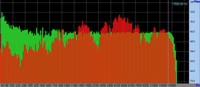

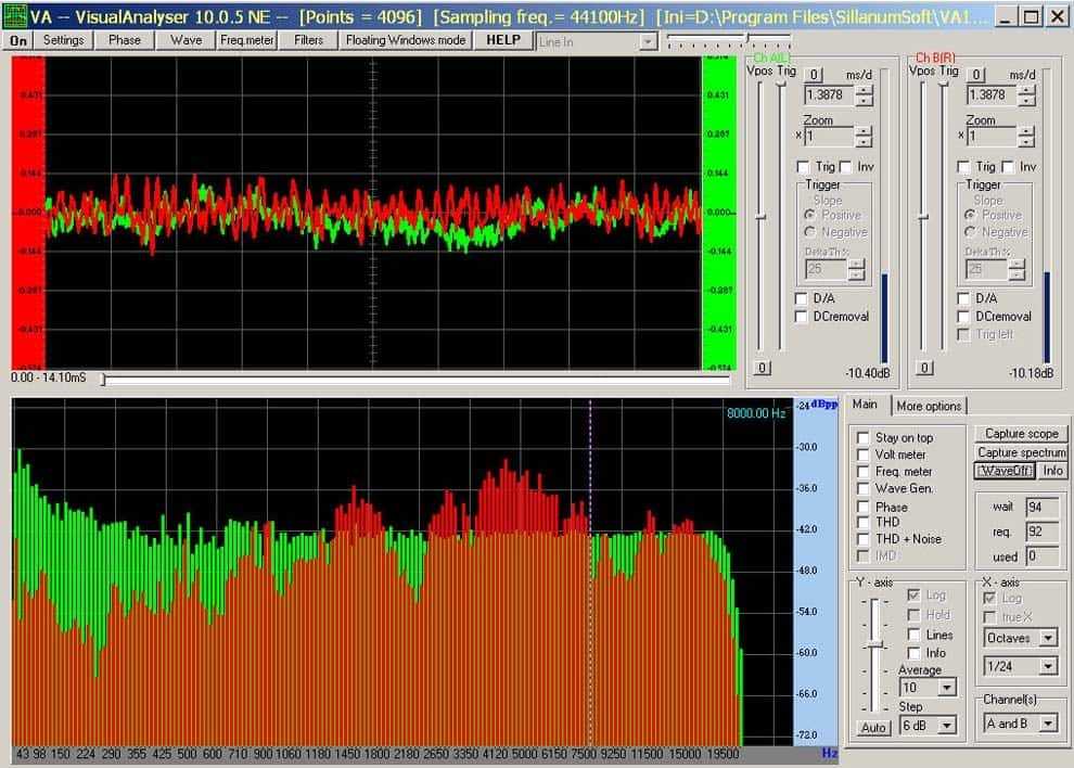

Sipi Napisano Januar 23, 2011 Share #13 Napisano Januar 23, 2011 Bravo VladaC - tacna vizuelna prezentacija tipicnog FR drivera - basa nigde, snazan shout u srednjima i poluprisutni, "brasnjavi" visoki ...Termin "brasnjavi" je inace Vladin i mnogo mi se svideo jer tacno odrazava onaj zvuk full ranger-a gde i snazan udarac palice u cinelu zvuci kao ceskanje metlicom. Link to comment Podeli na ovim sajtovima More sharing options...
vladac Napisano Januar 23, 2011 Share #14 Napisano Januar 23, 2011 Mala dopuna: zvucnik je ovako meren... pa sad... ko hoce da prihvati 'tacnost' merenja, ko nece... PozdraV Link to comment Podeli na ovim sajtovima More sharing options...

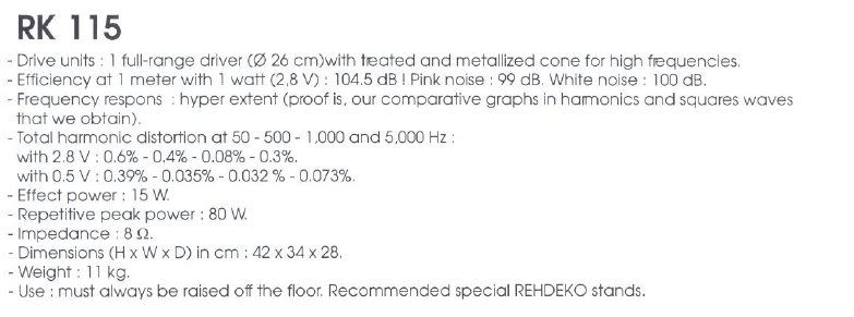

Mikorist Napisano Januar 23, 2011 Share #15 Napisano Januar 23, 2011 prezentacija tipicnog FR drivera - basa nigdeRehdeko 104.5 db http://sites.google.com/site/rehdeko/Home/game/autres-rk15 Link to comment Podeli na ovim sajtovima More sharing options...

Sipi Napisano Januar 23, 2011 Share #17 Napisano Januar 23, 2011 Mala dopuna: zvucnik je ovako meren... pa sad... ko hoce da prihvati 'tacnost' merenja, ko nece... PozdraV Vlado, ja bash hvalim tacnost merenja, a sto je zvucnik takav kakav je, to je druga prica... Rehdeko ...Jes, jes - taj je bash tipican, 10 cola i u portovanoj kutiji.... Link to comment Podeli na ovim sajtovima More sharing options...

BokiTokiVoki Napisano Januar 23, 2011 Share #19 Napisano Januar 23, 2011 104,5 dB?? To ne postoji. Jel' ima u kutiji malog crnca koji okreće pedale? Link to comment Podeli na ovim sajtovima More sharing options...

Mikorist Napisano Januar 23, 2011 Share #21 Napisano Januar 23, 2011 104,5 dB?? To ne postoji. Jel' ima u kutiji malog crnca koji okreće pedale? ovi spominju i 106 db u pdf-u rehdeko.pdfbilo bi dobro kada bi neko mogao da klonira ove drajvere pa da imaju i 100 db Link to comment Podeli na ovim sajtovima More sharing options...
