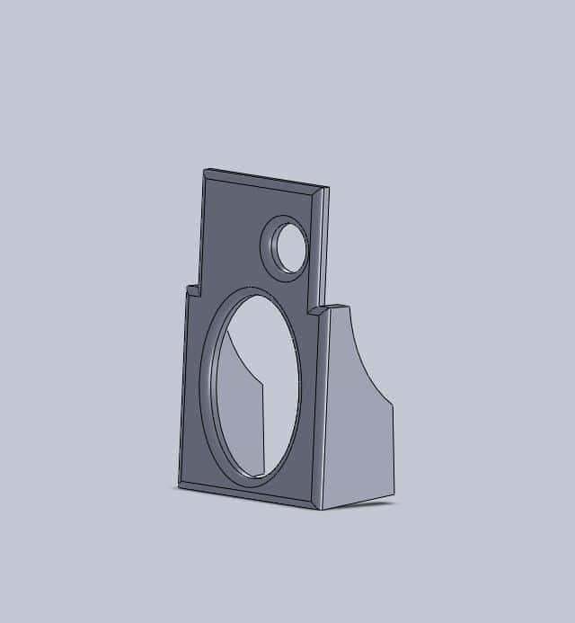

chakija Napisano Decembar 26, 2010 Autor Share #9 Napisano Decembar 26, 2010 Malo dokonih trenutaka razbribrige... Ovako ce izgledati "kutija" za oval iskre 6x9". Gore je rupa za neki tweet od 95db ako uspem naci tako nesto. Materijal MDF 20mm. Gabaritne dimenzije 240x400mm Bem li ga, bas i nije mali za kompLJutorski zvucnik Inace, oprostio sam se od bass-a ispod 100Hz. Bolje ni da ga nema nego da ga silujem iz nekih BR kutija. Slusacu klavir jbg. :rofl:Izvor PC,DAC-Diy(videcemo koji), Amp....T Link to comment Podeli na ovim sajtovima More sharing options...

stein Napisano Decembar 26, 2010 Share #11 Napisano Decembar 26, 2010 Malo dokonih trenutaka razbribrige... Ovako ce izgledati "kutija" za oval iskre 6x9". Gore je rupa za neki tweet od 95db ako uspem naci tako nesto. Materijal MDF 20mm. MDF ili 19 ili 25. 20mm nije standardna debljina Link to comment Podeli na ovim sajtovima More sharing options...
chakija Napisano Decembar 26, 2010 Autor Share #12 Napisano Decembar 26, 2010 Pchelac, nisam probao iskre sa T-ampom vec sam probao sa alfom 6" i nisam imao problema sa sumom, ali sam imao problema sa uključivanjem i isključivanjem odnosno "tumpom".E ako je 19 mm standardna debljina ima odma da batalim projekT Link to comment Podeli na ovim sajtovima More sharing options...
stein Napisano Decembar 26, 2010 Share #13 Napisano Decembar 26, 2010 E ako je 19 mm standardna debljina ima odma da batalim projekT Uzmi brate 25mm i šmirglaj dok ne bude 20 ili uzmi 19 i furniraj, taman dobiješ koliko ti treba Link to comment Podeli na ovim sajtovima More sharing options...
