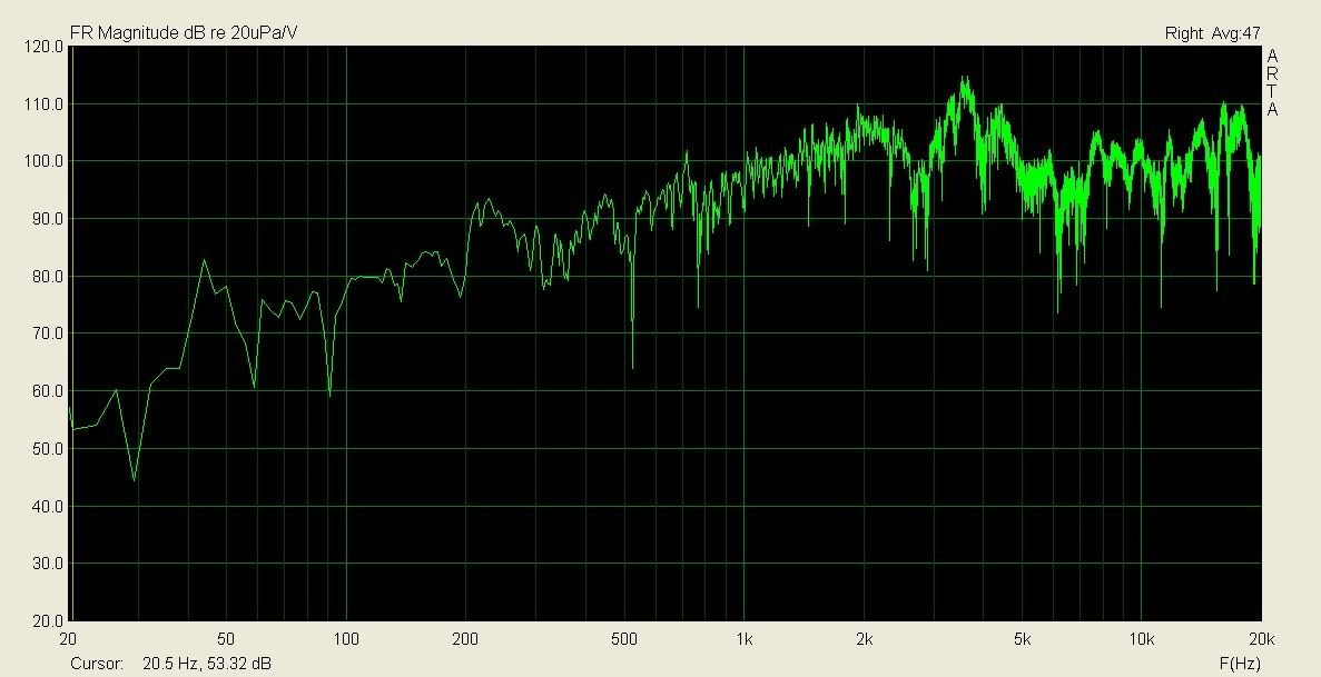

U near filed je i kod mene rupa na 3,5 kHz. A skok oko 2 kHz. Slično je.
Nije slično. Ti si merio na 40cm, a on na 35 cm. Kod tebe pik, a kod njega dip.
Koja:
Postavljena slika
Boki:
Postavljena slika

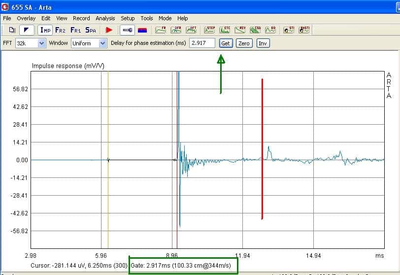

Vidim da se obojica borite sa time gate funkcijom i šta je ona.
Time gate je, ugrubo, vremenska odrednica koju ćete podesiti u ARTA-i kako ne biste merili i zvuk koji proizvodi zvučnik zajedno sa refleksijama nastalim od bliskih reflektujućih površina jer ne posedujete gluvu sobu za merenje. Dakle, zvuk se prostire određenom brzinom kroz prostor. Zvuk za toliko i toliko milisekundi pređe razdaljinu od, recimo, 1m. Vi tako namestite zvučnik u prostoriji da mu najbliža reflektujuća površina bude recimo na 1,2m. Namestite time gate za 1m (oko 3ms) i merite samo zvuk koji stigne sa zvučnika, a ne refleksije sobe (pod, plafon itd.). Time ste isključili refleksije i slični merni rezultati se dobijaju skoro svugde gde ima više od 1m slobodnog prostora između zvučnika i reflektujuće površine. Ovako, kako merite sa pink noise-om ili sweep-om, će svačije merenje izgledati drugačije i uključivati i prostoriju u merenje.
Prostorijom se bavite onda kada napravite da samo kutija, zvučnici i skretnica sviraju kako treba. Sređivanje prostorije ide posle sređivanja zvučnika :)
Možda nisam baš najbolje objasnio ali potražite na netu podrobnije objašnjenje.
Rade je, čini mi se, više puta napisao da postoji u ARTA-i automatski? dual time gate što još više olakšava situaciju.
EDIT:
Evo boljeg objašnjenja:
http://dtmblabber.bl...asurements.html
Talebani , pa i mene da slikate sa 10 cm bi bio najlepši na svetu .....pa koje to još video da se snima sa 15 -20 cm ......stavite mikrofon na 1-2 metra pa da vidimo ........ono pink noise skala na trećinu oktave pa da vidimo ....5 do 10 sekundiTo sa izobličenjima ispod 400 Hz nije u redu .....mislim nije do zvučnjaka ili je veliki nivo bio ili štatijaznam ......KOJO bre , gate je ............to je ono na šta nameštaš drugi crveni marker i praktično označava vreme impulsa koji hoćeš da vidiš ......ARTA po defaultu ima početak na 300 , to je onaj žuti marker .....zatim se sa crvenim namešta vreme leta .....ovde je na 2,917 ms što predstavlja 1,033 metra ........dakle postavi se žuti na 300 , zatim se crveni namesti na jedan metar stisne GET i ARTA pokaže koliko je to ms .....zatim se crveni marker pomera prema desno .....u slučaju sa fotke se nalazi ispred prve refleksije .......što mu dođe da će se videti samo tih PAR MILISEKUNDI odziva .....i to je odziv samog zvučnika bez uticaja prostorije .......pomeranjem crvenog markera prema desno / može se ići i do par stotina ms / dobija se sve više i više neki realni odziv ...... Postavljanjem ŽUTOG markera iz impulsa i crvenog iza žutog prema desno se može posmatrati odziv prostorije , mada ima i drugih načinasad vidim i da je zvule nešto pisao ....nema veze / mislim nije da on nema veze , nego nema veze što sam i ja pisao
