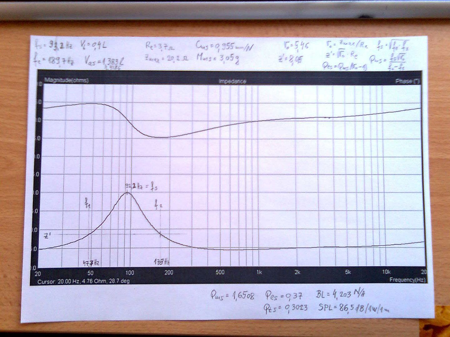

BokiTokiVoki Napisano Mart 24, 2012 Share #199 Napisano Mart 24, 2012 Efektivni prečnik membrane je 6,4 cm, Re=3,7 Ohma. Sve je tu za izračunavanje T/S parametara. Good luck!Eh, lenštine.... ...evo ga sažvakano. Link to comment Podeli na ovim sajtovima More sharing options...
